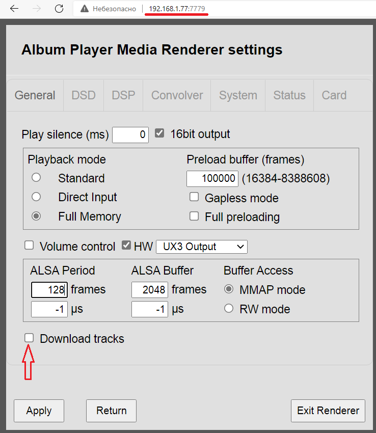

Можно отдельную копию Yoctoap загрузить с флешки на полноценном компьютере в ней всё аналогично сделать, только без sudo (загрузиться с отключенным GUI и запустить mc) . Или подключиться по SSH с полноценного компьютера и редактировать "живой" образ.
Установил Yoctoap_64 PC на ноут (Win 10). Плеер работает нормально без заиканий. ЦАП (Metrum Hex) оределился как XMOS audio 2.
Сеть пока не настроил, вывожу файлы с флешки.
Выставил следущие настройки: 24 bit output, Full memory без полной предзагрузки (аналогично как на AP 2.111).
Preloud buffer-200000, Volume control, Lock memory, Single core.
Alsa Period- 256 frame (-1ms), Bufer- 2048 frame (-1ms), QRW mode
Сказать, что звук сильно лучше чем на Win10 пока не могу, хотя, как говорится, порода чувствуется сразу - такой свободы звука на винде не наблюдается.
Просьба поделиться настройками и идеями для улучшения звука данной сборки в моем сетапе.
Заранее спасибо.
Обычно исходные настройки установочного комплекта достаточно оптимальны. Можно попробовать Buffer Access RW на MMAP поменять.
Вообще, в режимах Standard и Direct можно настройки переключать на ходу и сравнивать.  То есть, можно самостоятельно выбрать, что больше понравится. А потом их же можно и в Full Memory использовать.

Есть. Если в рендерере на первой вкладке включить пункт Download tracks.

38 минут назад, CHAY сказал:
Пока не понимаю.
В Web интерфейсе рендерера на первой вкладке внизу включаете пункт Download tracks.
С уважением, Юрий

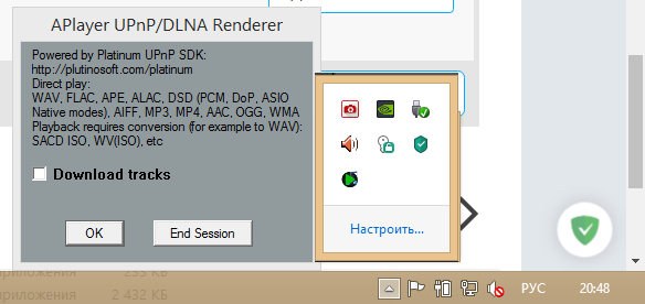

PolarLight, мне это окно незнакомо. Как этот рендерер запускается?
Я запускаю плеер на винде, ничем другим не пользовался.

Понятно. Я веду речь про рендерер для Linux.
В описании Win плеера, в пункте VIII по этому поводу сказано:
В панели рендерера, вызываемой кликом по иконке в трее, доступна опция
    "Download tracks". При ее включении прослушиваемые через онлайн-сервисы
    музыкальные треки в оригинальном формате сохраняются в папке Downloads,
    вложенной в папку плеера. В панель выводятся сообщения о начале и
    окончании загрузки трека.

Рендерер может записывать треки со стриминговых сервисов (Tidal, Qobuz), но не радио, где непрерывная трансляция.
