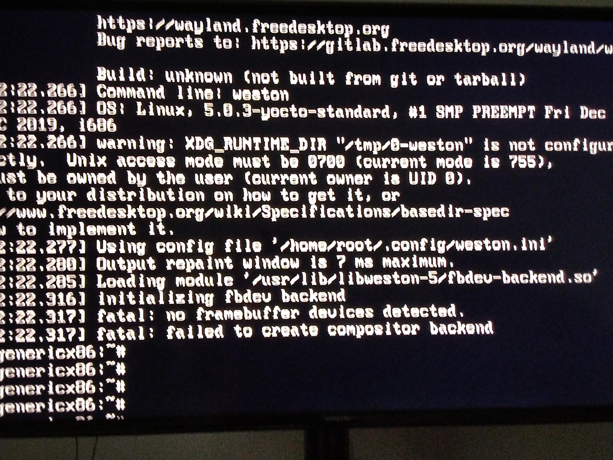

@IgorA,Добрый день!А возможно запустить Yoctoap на платформе от VIA?
@qfile68., добрый день!
Я не знаю, в какой мере использованное ядро поддерживает VIA. Пробовать можно.
Так и попробовал 64 система не стает,86 пошла дальше ,но на завершающем этапе встала.Скрин могу вечером выложить.
@qfile68.
Да, можно посмотреть, на чём останавливается.

Там проблема с запуском графического режима на установленном видеоадаптере. Yoctoap работает в графике с большинством интеловских решений, NVidia, AMD, но с продвинутыми новыми моделями и с картами других изготовителей проблемы могут быть. Если есть сеть, то можно управлять системой и плеером с планшета или смартфона через браузер. В текстовом режиме экрана можно запустить консольный плеер командой ap.sh
Чтобы отключить попытку загрузки графического режима, надо в файле apconfig.txt поменять USE_GUI=1 на USE_GUI=0.

@IgorA,В том то и дело ,что мать то не из новых,но mini itx и очень дешевая (это пробный проект).Мне как раз графический режим и не нужен,управлять буду со смартфона.Я так и думал,что проблема в графике.USE_GUI=1 на USE_GUI=0 помогло!!! Все работает ок!
