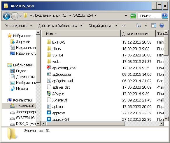

Игорь, а такой вопрос. Как в версии 2.105 работать с VST-плагинами? Точнее не так, как с ними работать я знаю. Есть ли различия от поздних версий? В поздних версиях файлы approxy с V-иконками. И они отображаются в трее при работе плагина. В 105-й версии этого нет. И столкнулся с тем, что в 105-й версии плагин (в частности эквалайзера) не запоминает настройки. И каждый раз при запуске приходится лезть в настройки VST в конфигураторе плеера. В поздних версиях у меня все настройки сохранялись и запоминались с одного раза. И как отследить, что плагин вообще работает, если нет индикации в трее (и непонятно, сохраняются настройки или нет, может он по дефолту в нулях стоит)?
Изменено пользователем main user
@main user, в 2.105 работа с VST аналогична последним версиям. Значок V появляется в трее, эквалайзер автоматически восстанавливает настройки, сохраненные с именем default. Если где-то этого нет, то это какой-то локальный глюк.

Все разобрался. Я действительно работаю в Full Memory (но не с полной предзагрузкой)
Скорее всего что-то локальное было. Все абсолютно одинаково сейчас в разных версиях. И все сохраняется, и иконка в трее присутствует. Спасибо за все разъяснения.

Все правильно, Игорь. У меня даже значков "V" не было у файлов approxy в папке плеера. Но почему-то только у младших версий. В последних были. Перегрузился. Сейчас все одинаково и нормально. Чудеса! :-)
