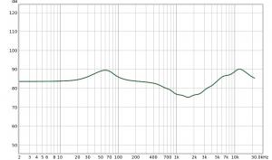

В анонсе конвольвера это сказано: предустановлен простой V эквалайзер - горбы по краям диапазона до +6dB на 11KHz и 80Гц и небольшой минус в середине вокруг 3KHz.

Результат анализа амплитудно-частотной характеристики предустановленного фильтра в программе REW:
