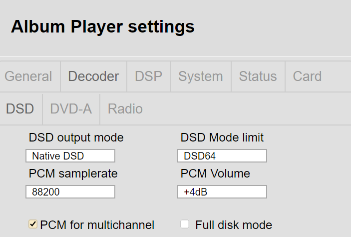

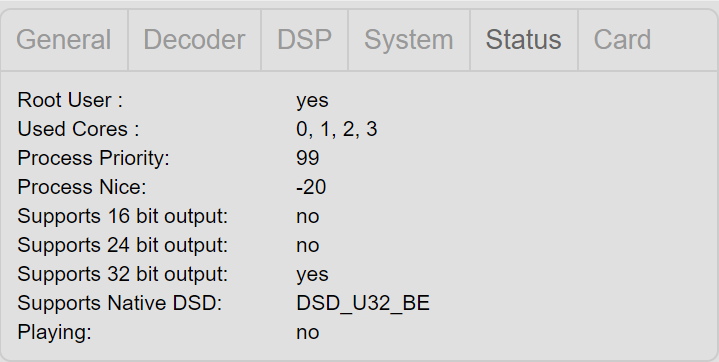

Не зря весь день занимался шитьём amanero. Сначала плохая новость. Rpi4 хоть и заиграла, но очень не стабильно. Вылетает. Хорошая новость: в обоих вариантах YoctoAp, и для пк, и для rpi появилась функция native. На пк всё чётко. Вывод: надо узнать конкретную версию прошивки, и, думаю, rpi4 будет играть.
Написал производителю цапа и аманеро, вдруг ответят.
На скринах YoctoAp на rpi4, вывод usb.
Изменено пользователем alviktor

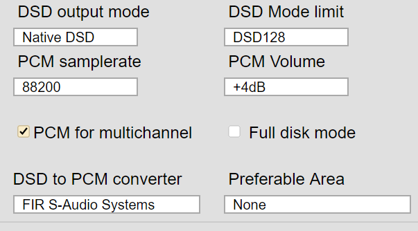

Игорь, здравствуйте. В связи с появлением в плеере возможности прямого воспроизведения (native) для меня стали актуальны дополнительные настройки. Не подскажете, где и что почитать о параметрах плеера, тех, что на скринах. (filter с разными значениями, dsd to pcm converter и др.)
@alviktor,
Для чего Native, если вы лимит ставите dsd128? Это и в DoP режиме легко воспроизводится или вы слышите разницу?
Если выбран режим Native или DoP, то фильтры не работают.
Они, скорее, перестали быть актуальны. Поскольку настройки фильтров относятся к преобразованию DSD->PCM.
Да это я пока пробовал. Прошивка поддерживает dsd 512.
