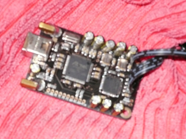

У меня такая
HIFI Combo384 USB к IPS цифровой интерфейс обратитесь к Amanero USB IIS поддержка DSD512 32 бит 384K IPS выход для аудио
У меня такая

У меня такая

Корректно писать здесь, т. к. разговор о работоспособности сборки Игоря с подобными платами.
