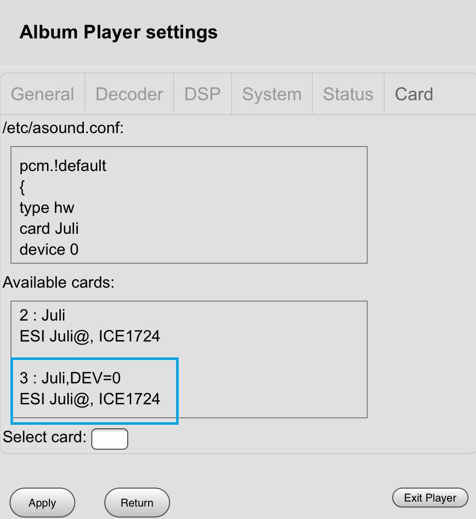

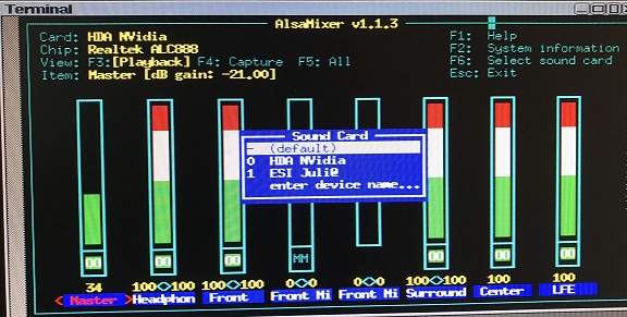

Alsamixer не смотрел (надо?), смотрел выбор вывода звука в настройках Tinyap.
alsamixer для внутренних карт смотреть надо. В названии устройства в списке плеера может не отражаться поддерживаемый вывод SPDIF даже если он поддерживается. Чтобы alsamixer запустился, надо выбирать первое упоминание карты в списке.
Игорь,
alsamixer и в TinyAP, и в YoctoAP отображает одно и то же: карта Juli видна

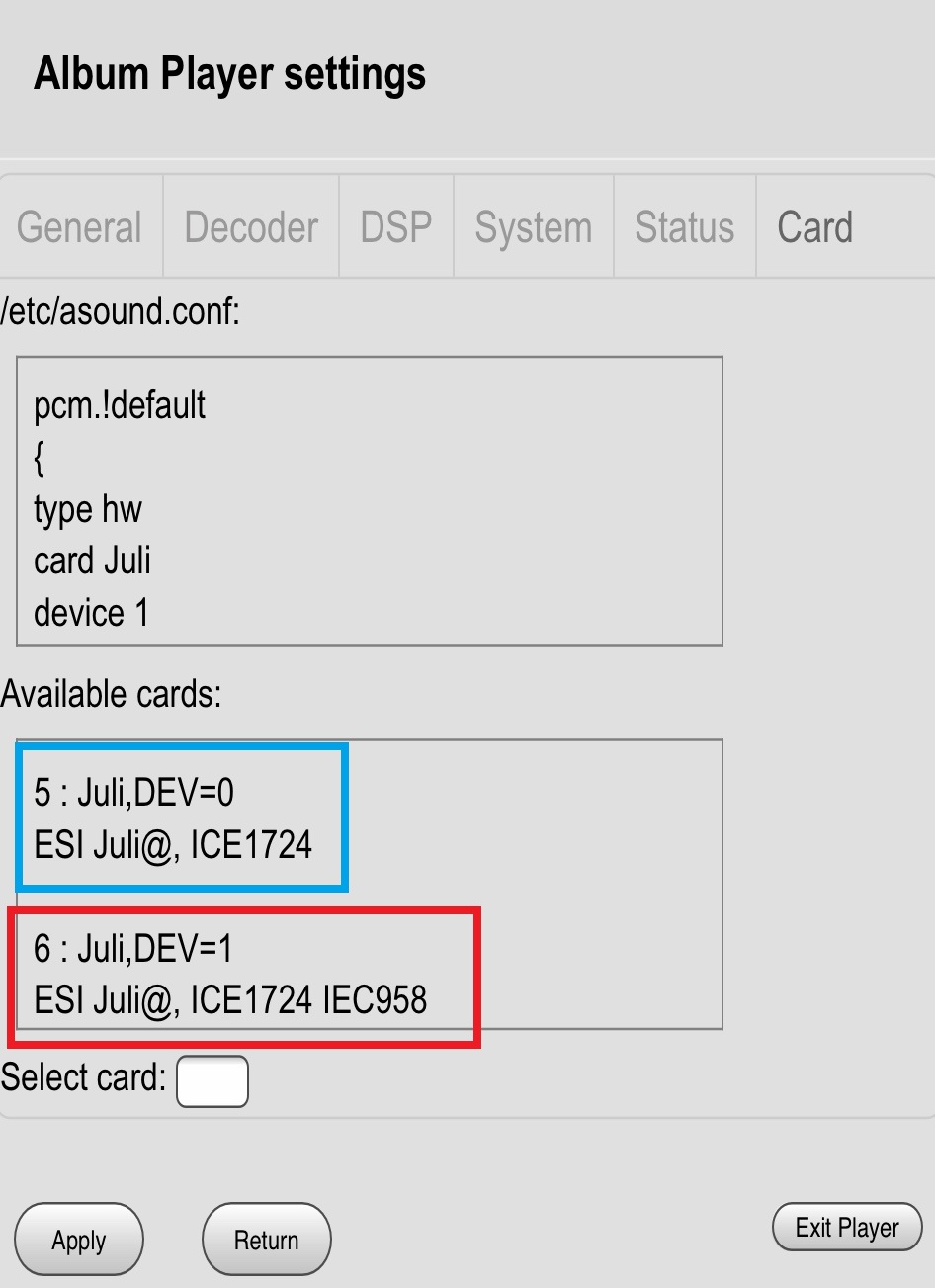

При выборе устройства вывода звука в TinyAP есть возможность вбрать цифровой (SPDIF) вывод ESI Juli@ ICE1724 IEC958 и звук есть
В YoctoAP такой возможности нет, при выборе ESI Juli@ ICE1724 звука через SPDIF естественно нет.

В yoctoap драйверы ALSA новее, вряд ли там потеряли цифровой выход в Juli@. Скорее вопрос, как его задействовать. Если в alsamixer на SPDIF буквы mm, то это означает mute. Тогда надо на него перейти и нажать клавишу m, которая отключит mute. В списке устройств для вывода можно попробовать выбирать не subdevice, а устройство целиком - первую строку.
