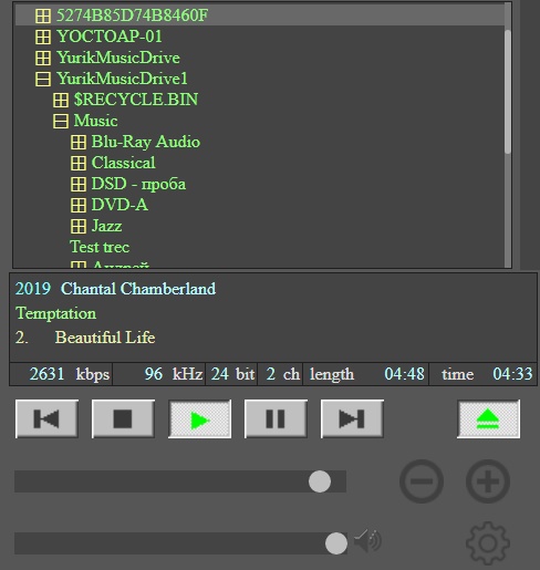

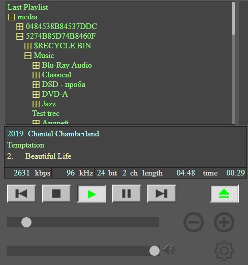

1. Почему из AP menu пропал пункт Update Flash Drive? Как правильно сохранять изменения на флешке?
2. В меню плеера media у меня два раза отображается один и тот же раздел внешнего USB диска с контентом.
Первый раз с именем 5274В85D74В8460F, а второй раз, как и положено YurikMusicDrive1. YurikMusicDrive без 1 это другой раздел этого диска. Он не дублируется.
post-28967-0-04351500-1570282027_thumb.jpg post-28967-0-65212100-1570282048_thumb.jpg
Спасибо.
Юрий, пункт меню пропал потому, что в этой системе изменения сохраняются сразу и нет необходимости в этом пункте.
Система сначала монтирует диски имеющие метки по меткам, а потом просматривает список ID дисков и отсутствующие в списке смонтированных по меткам добавляет по ID. В данном случае во второй фазе почему-то не определятся, что этот диск уже смонтирован. В дальнейшем, возможно, прояснится, от чего зависит такая ситуация.

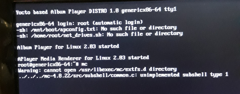

Для загрузки на компьютерах с поддержкой только UEFI
После загрузки пишет:
-sh: mnt/boot/apconfig.tx: No such file or directory
-sh: home/root/net_drivers.sh: No such file or directory
и естественно сети нет :(
