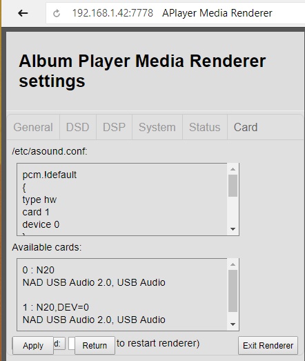

У меня некоторое время был NAD M51 и в принципе я не имел с ним особых проблем в Linux, включая первые сборки Игоря. Аппарат был продан примерно год назад. Я использовал актуальные прошивку и драйвер с официального сайта NAD. И карту USB вывода Clonesaudio SHAAR Deluxe. Так что не опускайте руки. Попробуйте различные варианты. Должно заработать. Кстати, Адам тоже использует NAD M51.
На всякий случай привожу скрины того периода отображающие работу NAD M51 в Linux. В т.ч. и с AlbumPlayer:

@PolarLight,

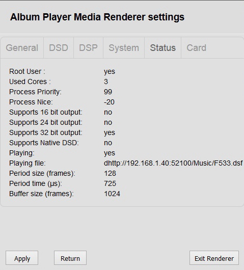

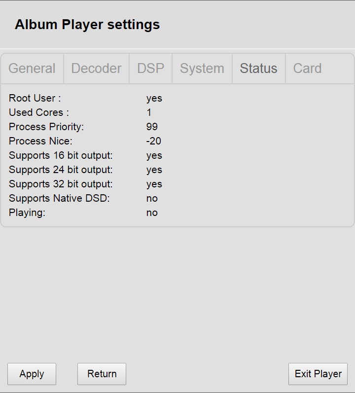

А вот у меня на вкладке Status ниже строчки Supports Native DSD вообще никакого текста нет! Странно, как минимум.
Все эти данные появляются только в момент воспроизведения трека. Данный скрин был сделан как раз в такой момент.

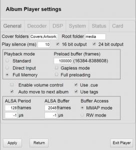

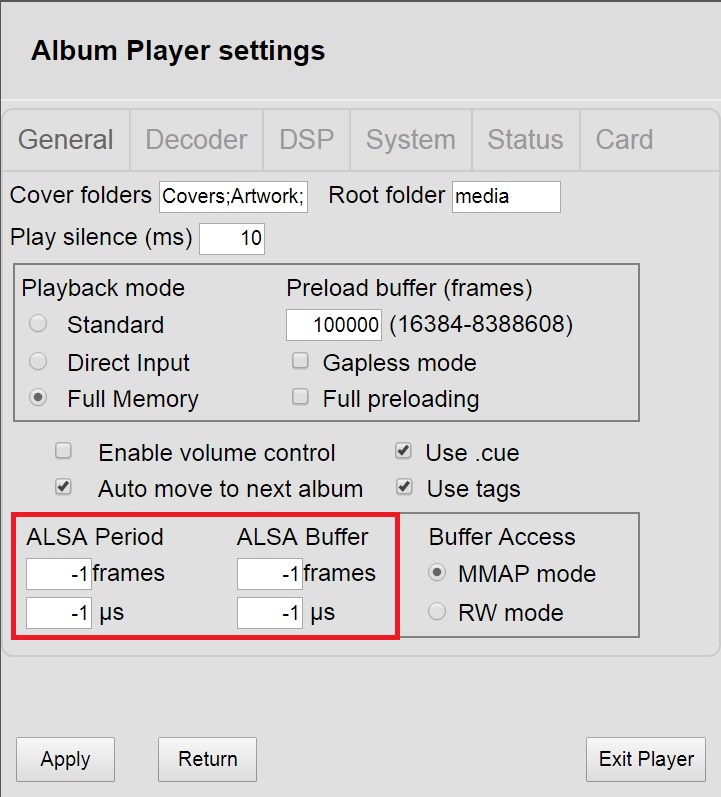

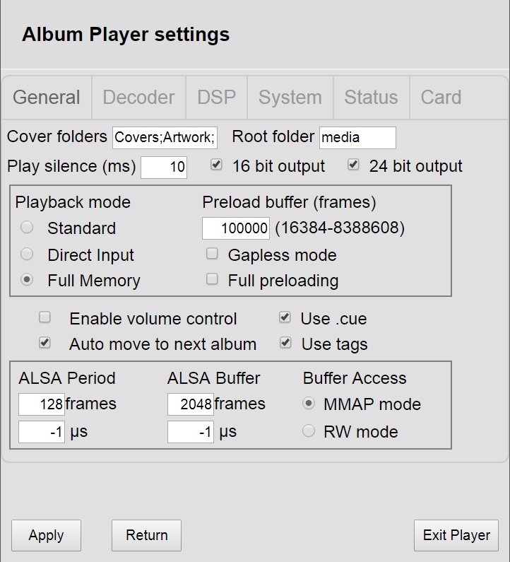

P.S. А Вы не пробовали ALSA Period и ALSA Buffer выставить в дефолтные для Alsa -1 подобным образом:
Изменено пользователем PolarLight
С уважением, Юрий
Попробовал)
Не получилось. Картина абсолютно не меняется!

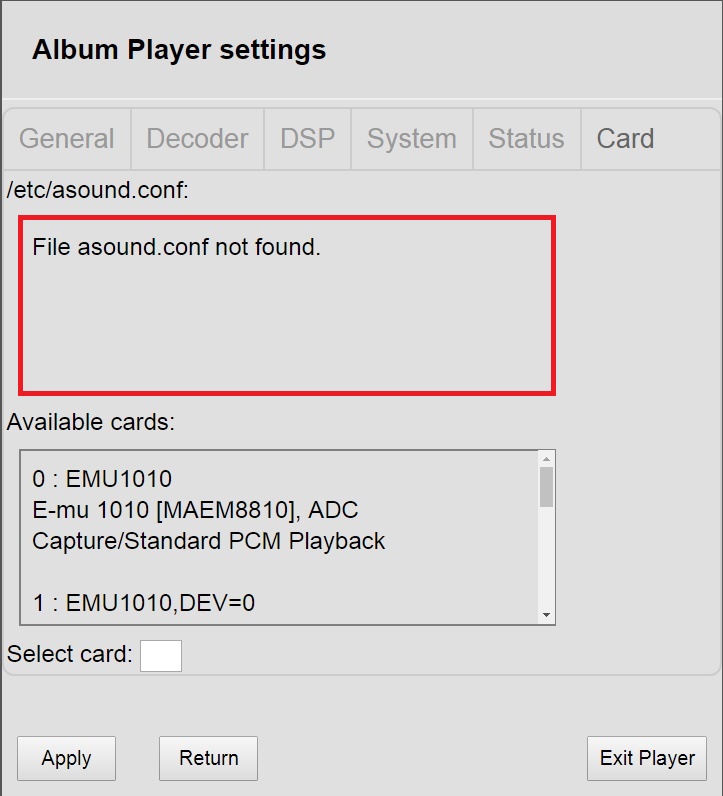

Тогда попробуйте удалить файл /etc/asound.conf во вкладке Card у Вас пропадёт выбранный ранее NAD и попробуйте послушать не выбирая его. Во вкладке Status появится поддержка 16/24/32 bit вывода. Примерно так как на скрнах ниже. Только у меня карта E-mu.
post-28967-0-61517100-1567590608_thumb.jpg post-28967-0-33256000-1567590854_thumb.jpg post-28967-0-92303900-1567593165_thumb.jpg
Я например сейчас слушаю именно так. Не выбирая карту.
В таком варианте звук появился!!! НО.........
