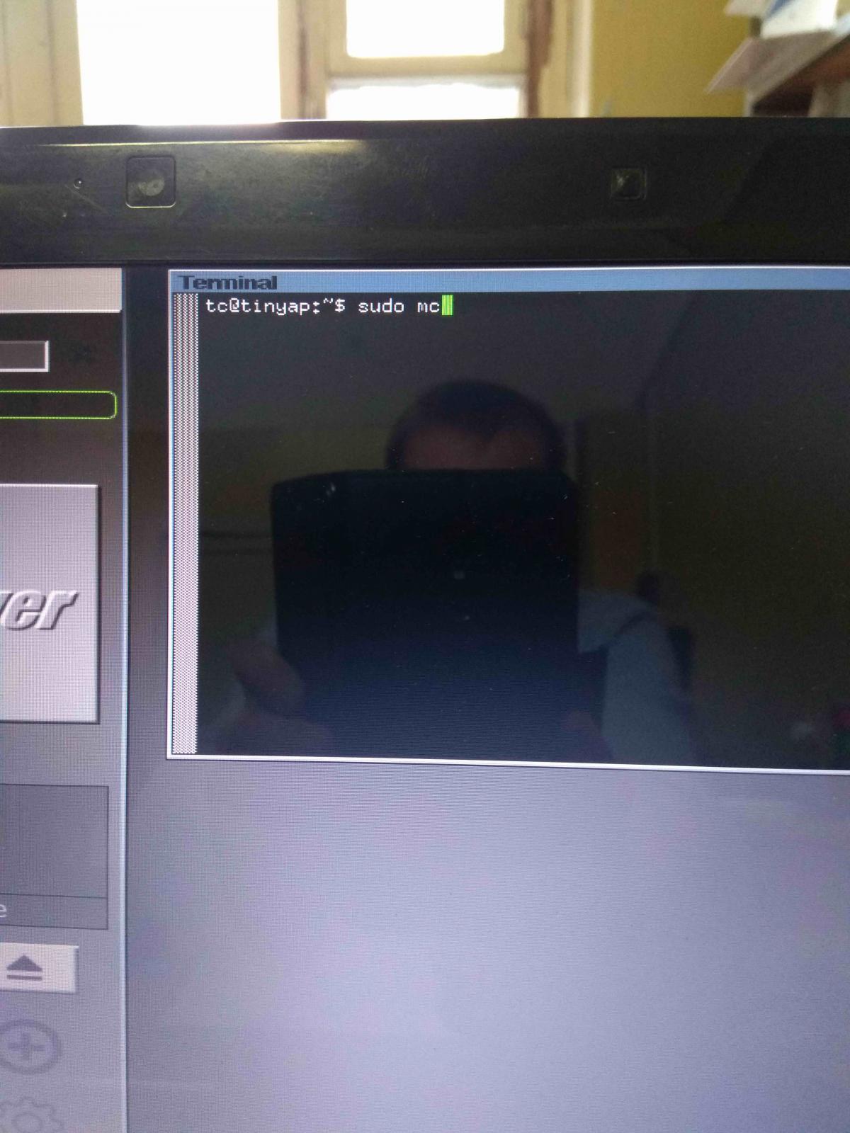

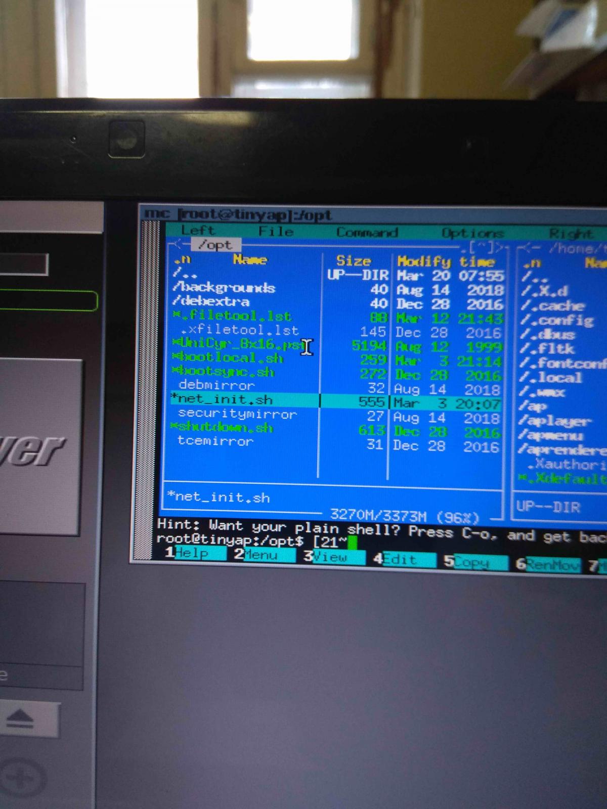

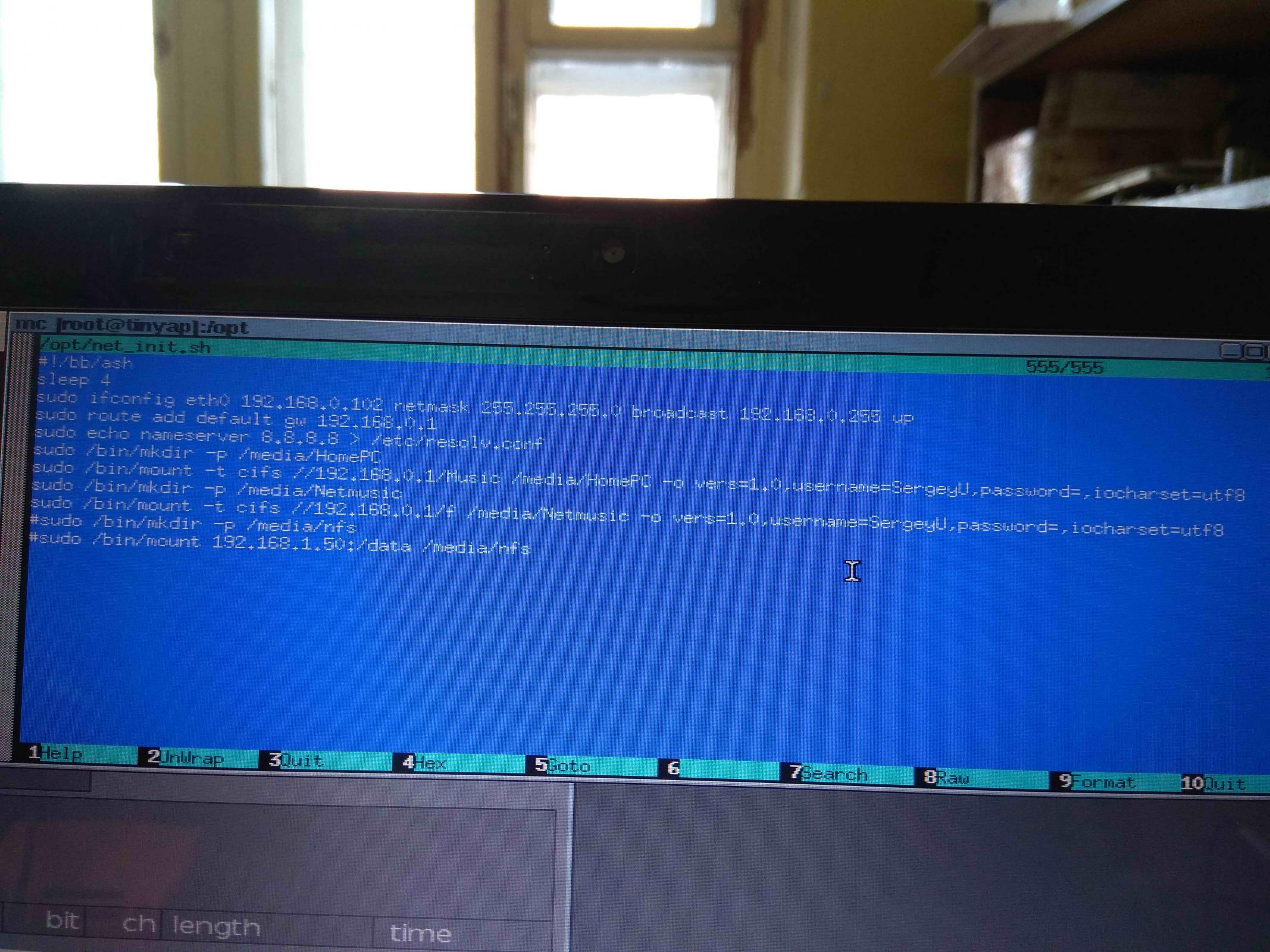

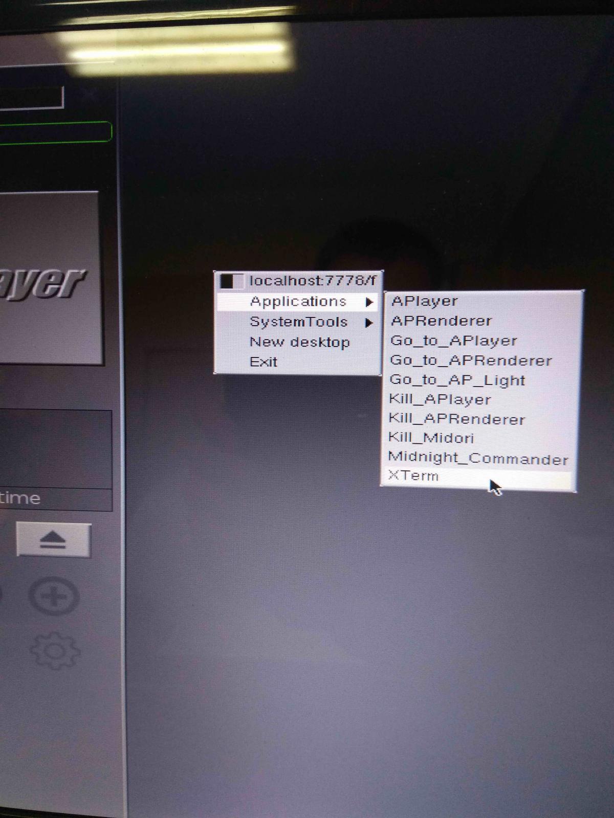

Приветствую. Настройка виндовой шары.
Открываем XTerminal
Запускаем Midnight Commander
Выбираем net_init.sh затем F4 для правки
Правим: 3 и 4 строки ваши IP настройки, 6 и 7 строки шара, 6 строка HomePC название папки которая будет отображаться в аплеере может быть любой, 7 строка Music это расшаренная папка. И обратите внимание на username и password у вас свои.
После всех манипуляций F2 сохранить изменения, F10 выход. Затем нужно сохранить изменения на флешке Backup.

А, забыл, надо раскомментировать см. ниже жирным выделено (37 стр. инструкции)
Файл sceboot.lst, расположенный в папке tce на флешке, содержит список загружаемых
пакетов.
Исходно у него следующее содержание:
usb-serial-4.8.17-tinycore64
alsa-base
alsa-firmware-loaders
alsa-firmware
alsa-tools
alsa-utils
mc
xorg-all
flwm_topside
midori
apmenu
#cifs-utils
#filesystems-4.8.17-tinycore64
#nfs-common
Пакеты из последних трех строк исключены из загрузки добавлением символа # в начало
строки. Эти пакеты потребуются для доступа к файлам в локальной сети. В этом случае надо
будет в текстовом редакторе убрать символы # и сохранить файл.
