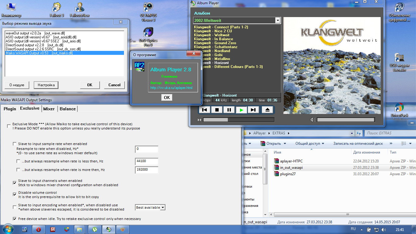

Подскажите, где взять Maiko Wasapi к 2.8 ?

15.05.2015 В папке EXTRAS обновлены файлы ap2decoder.exe для режимов вывода
ASIO и Kernel Streaming. Оптимизирован код режима Full Memory.
Добавили эти файлы в обновление?
Да, добавил эти файлы в обновление.
@IgorA, А нельзя ли осуществить такую же оптимизацию буферов, но для стандартного режима вывода?
@nan, оптимизированный таким образом стандартный режим называется в настройках "Direct Input".

@IgorA, Понятно, а для Васапи из папки Extras?
@nan, WASAPI изначально было сделано аналогично последнему обновлению.
Это в АР2103 или ещё раньше?
В AP 2.101. Движок от 2.101 до 2.103 принципиально не менялся.
Что то я слегка заблудился.
Сделано было для Direct Input или для Full Memory ?
@Vshap, для Direct Input в последнем обновлении ничего не менялось. Соответственно, для Full Memory.
(Меня интересует исключительно WASAPI )(ASIO не поддерживается)
Т.е изначально (AP 2.101) это было сделано в WASAPI (EXTRAS) только для Direct Input (но не для Full Memory).
А теперь (АР 2.103) это сделано в WASAPI (EXTRAS) и для Full Memory?
Изменено пользователем Vshap
@Vshap, в сообщениях выше уже сказано - в последнем обновлении изменилась только реализация Full Memory для ASIO и KS из EXTRAS. WASAPI, каким был в 2.101, таким и остался. Full Memory там изначально реализован аналогично последнему обновлению для ASIO и KS.
