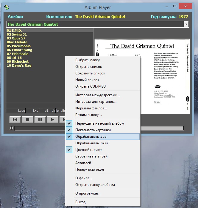

Попробуйте так:
Попробуйте снять или поставить галочку "Обрабатывать CUE"
