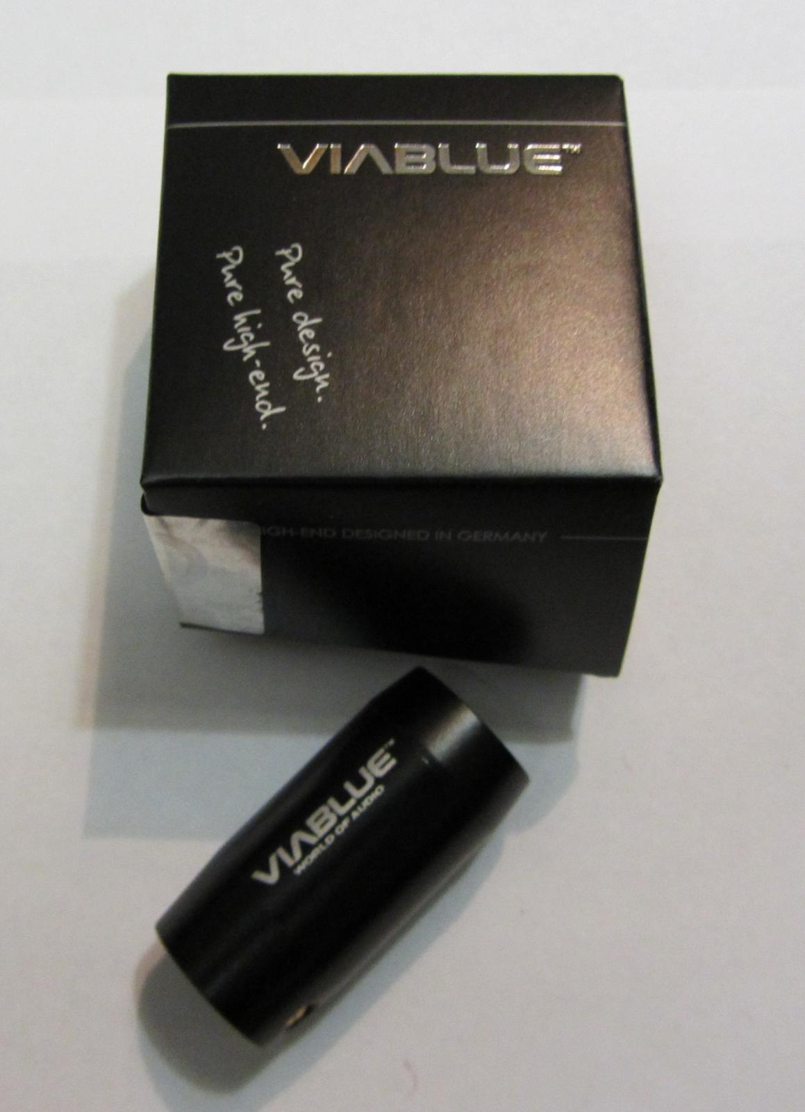

Сплиттер маловат будет скорее всего - не оденете на кабель, если судить по его описанию.
Да и в джек запихнуть сложновато будет

Согласен, - с джеком вроде всё нормально, но сплиттер они явно растачивали или делали под этот кабель, так как покупал у них и маленькие и большие сплиттеры - 4мм на входе и по 2мм на выходе. У кабеля указано 4.85 и 2.26 соответственно.
Я просто предупредил, что могут быть проблемы при самосборке...у меня эти сплиттры так и валяются пока без дела - только для портатива могут сгодиться
PS. по Вашей ссылке у них входной вообще 3.96, а выход 2.82 - у меня выходные меньше, но напильник, конечно, поможет, хотя лучше иметь запас и свободу хода
Посмотрел фотки кабеля в сборе... они сплющили кабель на входе в сплиттер (возможно и подрезали), так что решаемо, лишь бы клей нормальный был и не разорвало конструкцию

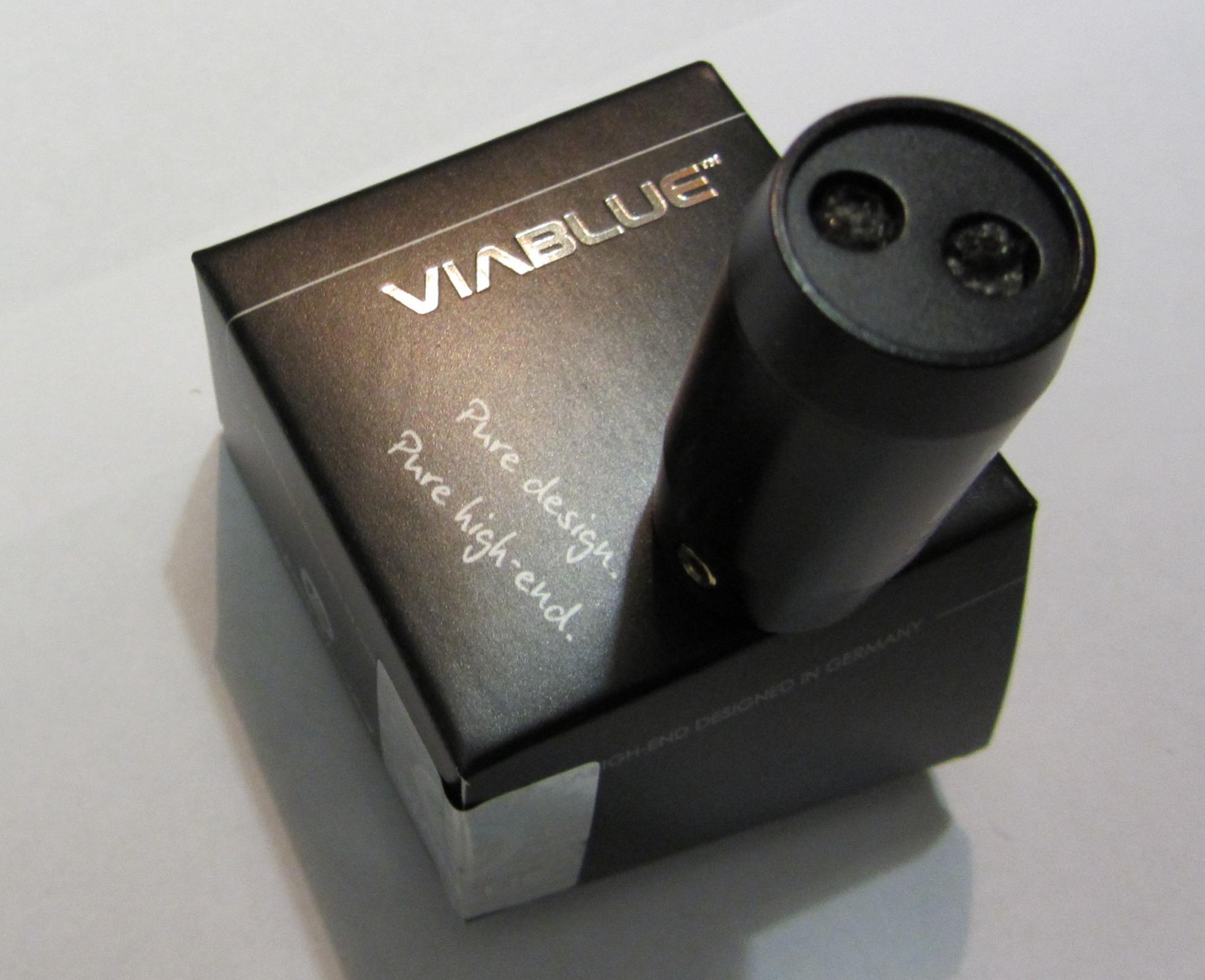

А я для своего нового кабеля всё-таки взял этот алюминиевый "бочёнок" (сплиттер), довольно лёгкий, мне нравиться (если выходные отверстия будут недостаточны, можно и рассверлить, запас есть).

Тоже думал о нем, но габариты (40мм) отпугнули, покупал по 30мм, но без вставки на разделение проводов.
Astell&Kern AK100 & Sony ZX300 Walkman -> FitEar MH335DW (AA); Sony MDR-Z1R
Но это габариты в длину, в диаметре 20мм., и в живую выглядит вполне нормально (не кажется каким-то громоздким, даже думаю, тонче будет выглядеть похуже), и довольно лёгкий, так что неудобств не вызовет, даже наоборот, габарит придаёт ему некий вид такого "талисманчика", и можно установить любой кабель в оплётке.
