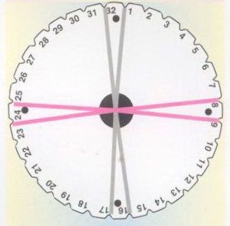

Продолжаю поиски способа плетения, наиболее близкого к Achtung-у (ALO). Приведенные мной ранее схемы всё же отличаются от того, что используют "профи" и имеют свои недостатки, которые могут плачевно сказаться в нашем деле.
Итак, методом "тыка" нащупал еще одну схемку, чем и спешу поделиться:
1) Шаг первый
32 - 10
1 - 23
9 - 32
24 - 1
23 - 24
10 - 9
2) Шаг второй
16 - 26
17 - 7
25 - 16
8 - 17
26 - 25
7 - 8
... далее повторяем

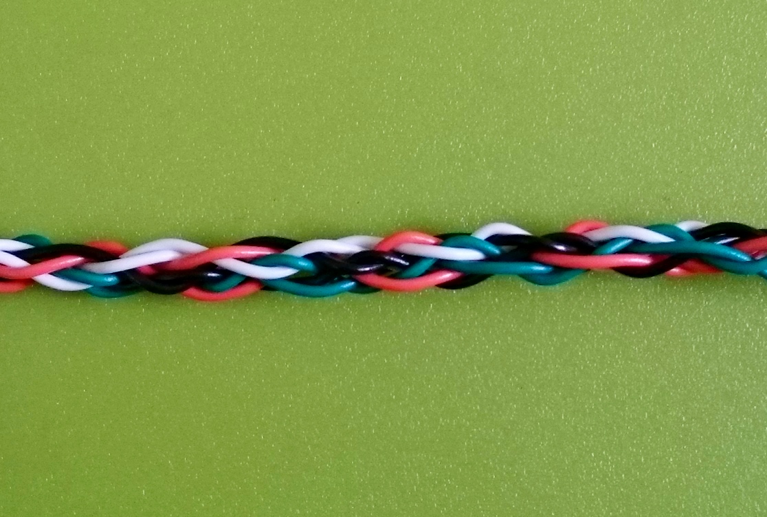

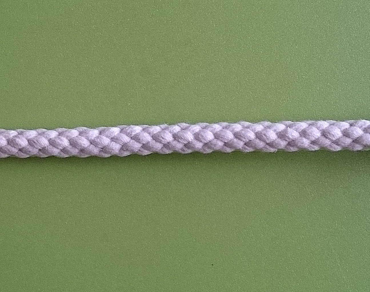

Получается вот такая плетенка:
PS. на фото этого не передать... шаг получается однородным с хорошей повторяемостью и без перегибов жил

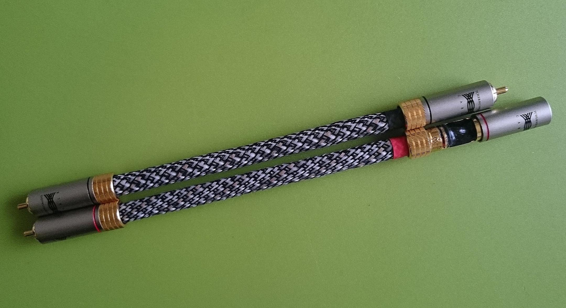

решил избавиться от своего межблока Siltech ST-38G - в систему вписался, но бесит длина: 0.5 метра мне многовато, приходится кольцо делать, а это не есть гуд.
В общем, решил заменить на перемычки, но просто моножилу припаять для меня не кашерно, к тому же завалялся Mundorf 0.5 (серебро с золотом, но из Китая - не уверен, что там есть золото, но серебро точно и по отзывам неплохое).

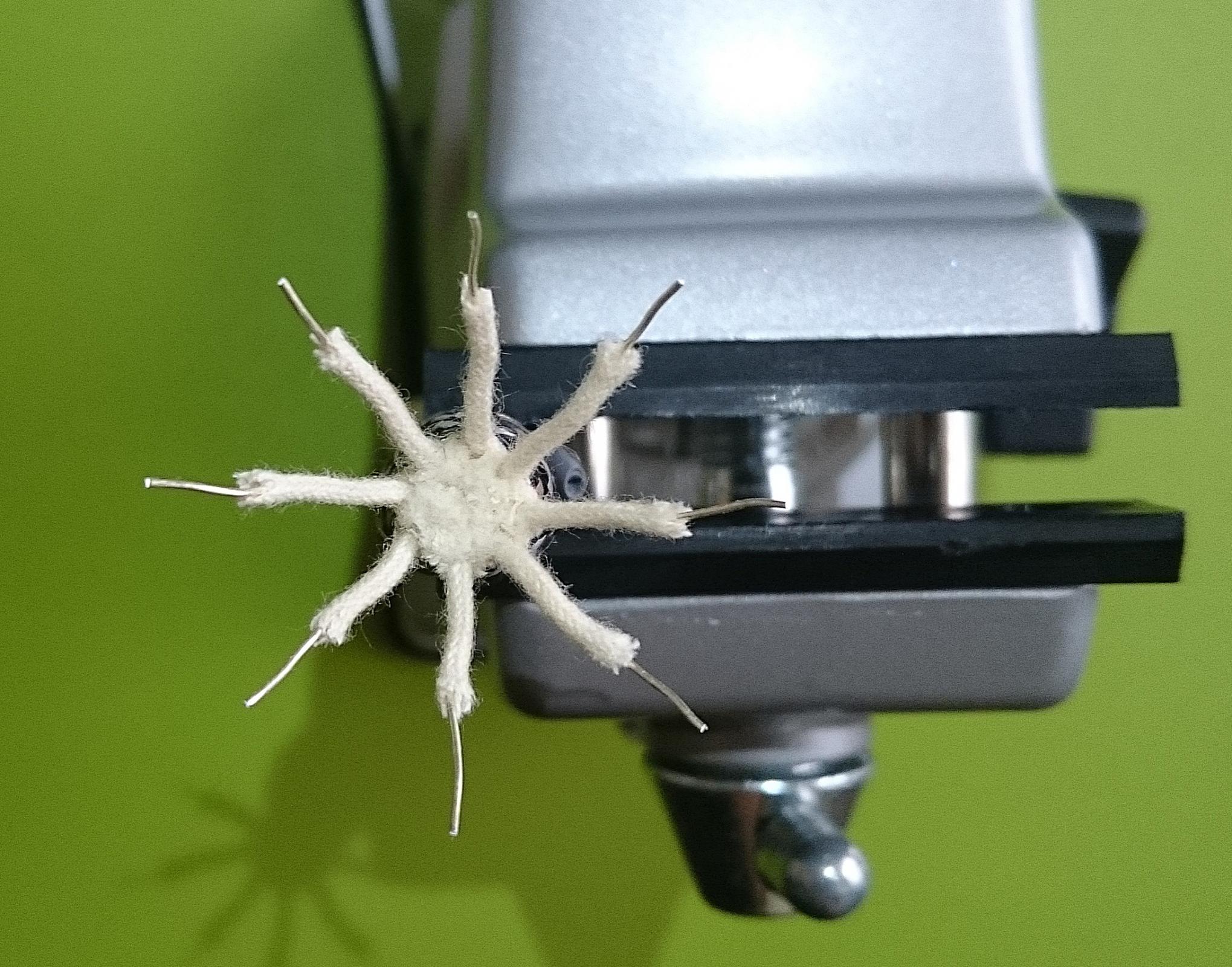

Сделал 8-ми жильную конструкцию, каждая жила в двойной хлопковой оплетке, плетенка получилась достаточно толстая (диаметр 10 мм), сверху пропитал Plastik-70, так как полиэтилен добавил бы еще габаритов, а это уже приводит к проблемам с выбором RCA-коннекторов (фото)
Выбор RCA под такие габариты у нас не велик, - взял Tchernov Cable RCA Plug Classic G (Viablu пока в пути, к сожалению)
Получилось вот так:
О звуке пока сказать нечего: кабель просыхает (жидкая резина сохнет), но криминала не жду, так как на такой длине вряд ли что-то будет вносить и добавлять

@donmilani,
Красота! :appl:
А по звуку всё равно интересно, как серебро с золотом(пусть и предположительно) будут конкурировать.
@pollar,
Спасибо. На праздники погоняю, тем более что оба в наличии и времени, к сожалению, у меня теперь много
Astell&Kern AK100 & Sony ZX300 Walkman -> FitEar MH335DW (AA); Sony MDR-Z1R

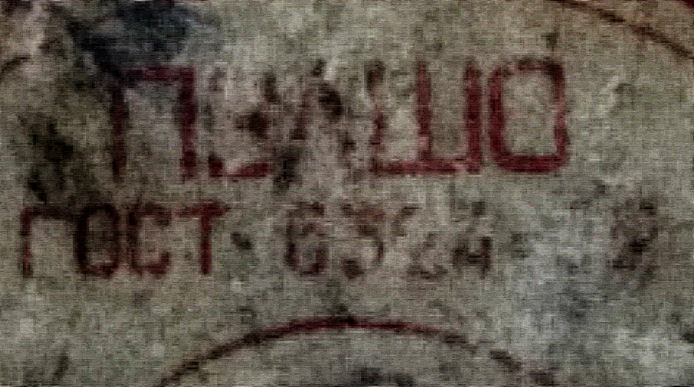

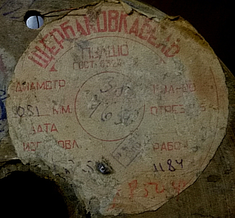

Нашел тут катушку ПЭЛШО 0.51, 50 годов (еще по ГОСТ-у сделан, который в 71 году отменили).
Решил снять тканевую оплетку и лак и подготовить жилы по 3.5 метра... в общем шкурки P1000 - P2000 - P3000 и войлок с пастой (хотя это уже лишнее, после 3000 медь как зеркало). Далее снимаю окислы Dioxit-ом и в PTFE с внутр. диаметром 1мм.
На жилу уходит по 2 часа времени, но результат радует, да и медь удивила: мягкая и нужного оттенка, от WE внешне ничем не отличается, а по звуку посмотрим
Спешить нам некуда, - мы всё успеем... для себя же делаем :yes:

Впечатления о моей поделке (сравнение Siltech ST-38G и китайского Mundorf-а).
китаец - сцена шире, баса больше, но появилась какая-то резкость, неопрятность в звучании по сравнению с Siltech.
в общем, жилы оказались барахло... в топку и вывод на будущее: на проводниках не экономить :yes:

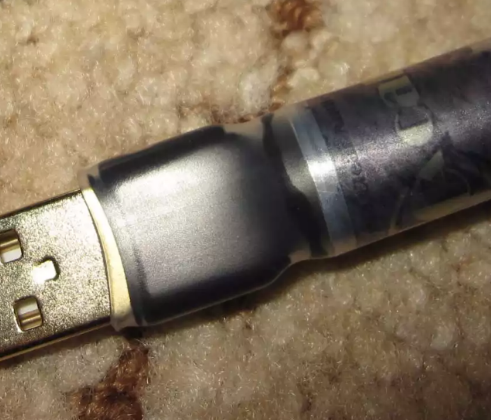

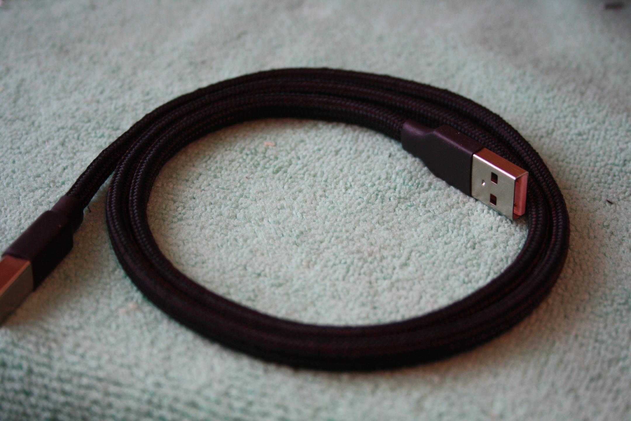

Раз уж тут было немного сказано про УСБ-кабеля, то вот:
portable: jaybird x2, x3
in the past: lcd2r1, lcd3, sr007mk1, sr007mk2, sr009, th900, hd800, d7000, dt911, he4 and many more ))

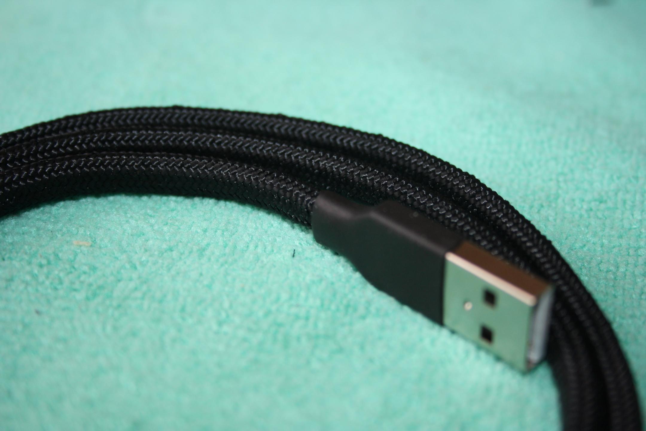

@Ilya-s, на "брендовом" термоусадка так не ложится, а тут аккуратно очень смотрится, обрезалась после, или сразу ровно легла?
ПРОДАМ
@Urez,
сразу хорошо легла :)

Классно, я вот об этом:
CCAC из свежего объявления Влада, на синергистике не намного лучше, а тут прям как отрезанная, фен в руках держал, не одну трубочку "усадил", сложно так сделать.
ПРОДАМ
@Urez,
я термоусадку отрезал ножом по линейке, чтобы итоговый цилиндр получился более менее ровный :)
PS. сам кабель из неотоковского occ-серебра (28АВГ), в 0.5мм хлопке (data-пара) + occ-медь неотек на 27АВГ на землю тоже в хлопке. Всего три провода, т.е. питания нет.
