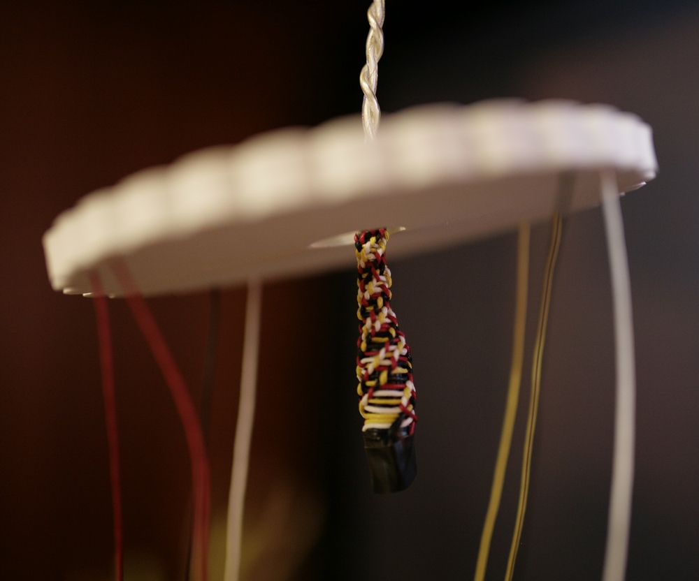

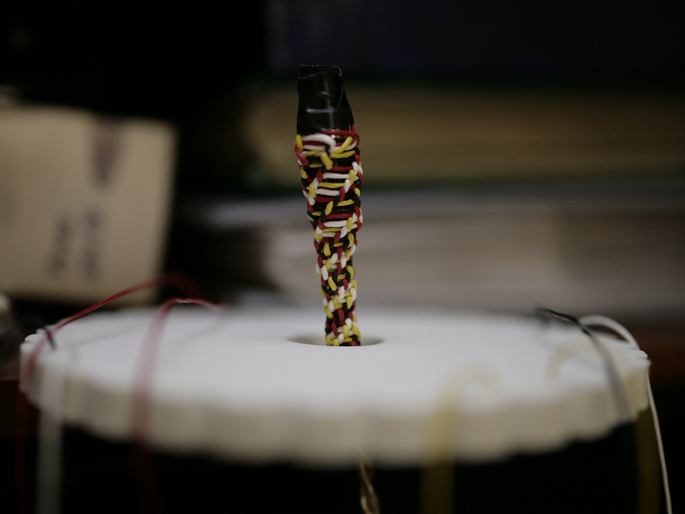

У меня посимпотичнее получалось, правда я поверх плетенки из 8 жил пустил еще одну из 8 жил... хватило на 1.5 метра - пришлось расплести.
Надо было больший калибр внутрь пустить, а меньший снаружи... тогда бы лучше вышло бы, а так в обратку пришлось работать :yes:

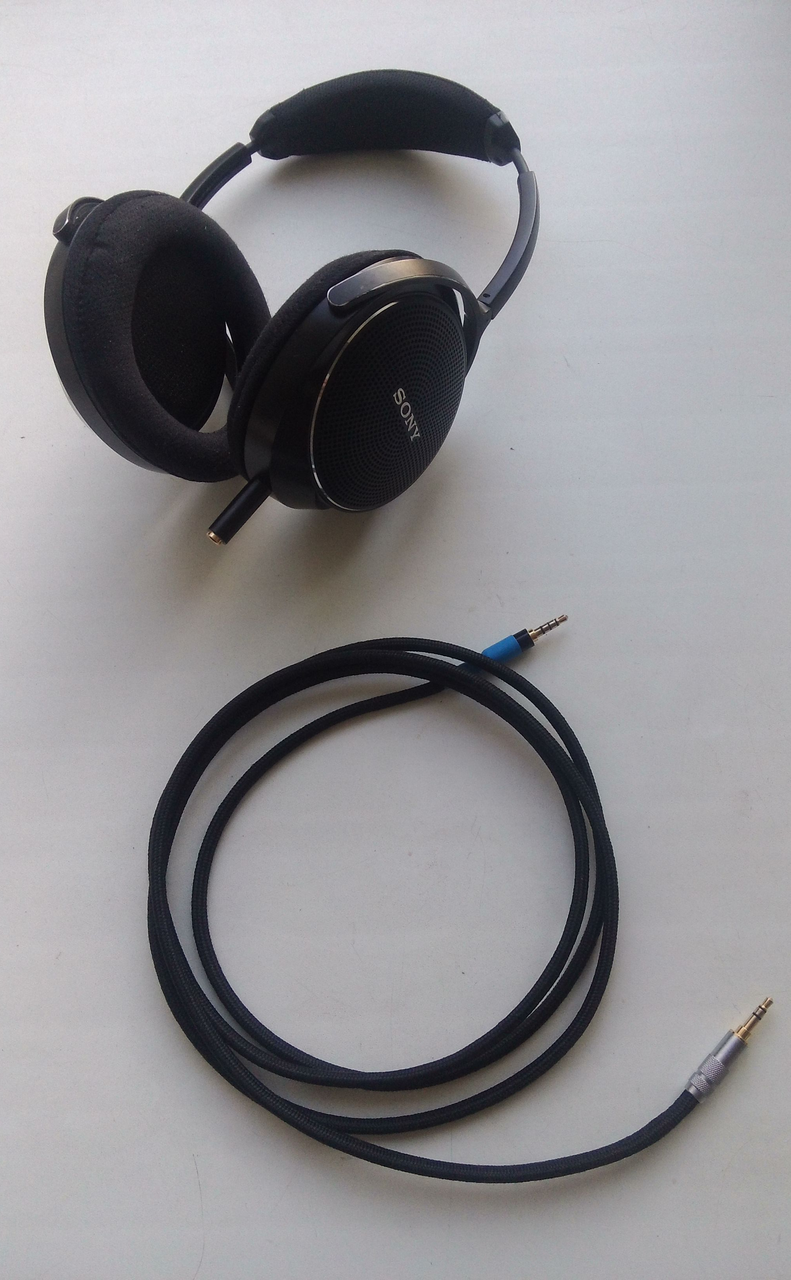

тут еще совсем не понятно что получилось и получилось ли в00бще. Это XLR и начало кабеля ( от одного из ушей), Лень разбирать поэтому пробую от XLR к месту соединения. И так 2 крнца а потом основной кабель от джека с наездом на 2 ранее оплтеных ....
в00бщем наши руки не для скуки ...

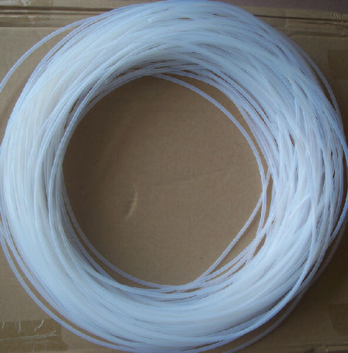

Для моножилы кто - нибудь использовал гибкую тефлоновую трубку PTFE для первичного слоя изоляции ? Лежит дома 0.78мм моножила в лаке, и вот думаю попробовать, но, боюсь что всё таки толстовата будет, т.е. из 4х ещё можно рискнуть и то на межблочнике попробовать. На спаме продавец , у которого кондюки покупаю предлагает такую трубку , разных диаметров. Насколько тефлон растягивается исходя из опыта, работавших с такой трубкой энтузиастов ? Брать надо точно под диаметр моножилы или чуть больше ?

@Sekar,
трубка практически не тянется (тоньше можно сделать, а расширить не получится).
покупать нужно диаметр не менее 2-х диаметров жилы (можно тоньше, но не впритык, но возни больше будет).
пробовал моножилу 0.7мм - для наушникового кабеля не камильфо - дубовый получается и практически не гнется,
для межблока - в самый раз.
PS. и еще совет... лучше брать толстостенную трубку - гибкость лучше и меньше шансов повредить жилы при перегибе

Брать можно "точно" под соот внутренний диаметр, китайцы это указывают в описании, если есть под вашу ~0.8. 0.5мм без проблем особых протягивал почти в 3 метра длины. Тефлон не растягивается, почти, не понял что конкретно вы имели в виду. Да и зачем в тефлон, если она у вас в лаке.
В любом случае, если будете тянуть, обточите конец откусанной моножилки, чтобы она не царапала(резала) тонкий тефлон изнутри во время процедуры.

Да, тогда только для межблока использовать, т.е. предел по диаметру моножил для кабеля для наушников на 3 м длиной - 0.5 мм.
@Urez,
Имел в виду , насколько можно тефлоновую трубку чуть растянуть по ширине на больший диаметр жилы, растяжение по длине не волнует.
В трубку поместить, так полагаю, всё таки надо, что бы исключить возможность изломов , хотя, если в 4 жилы по Миллойту сплести , это не так существенно.
В общем надо просто попробовать и понять :yes: .
Лежит дома термоусадочная трубка польская и немецкая на 1мм , немецкая потолще будет, можно и её использовать :yes: .
