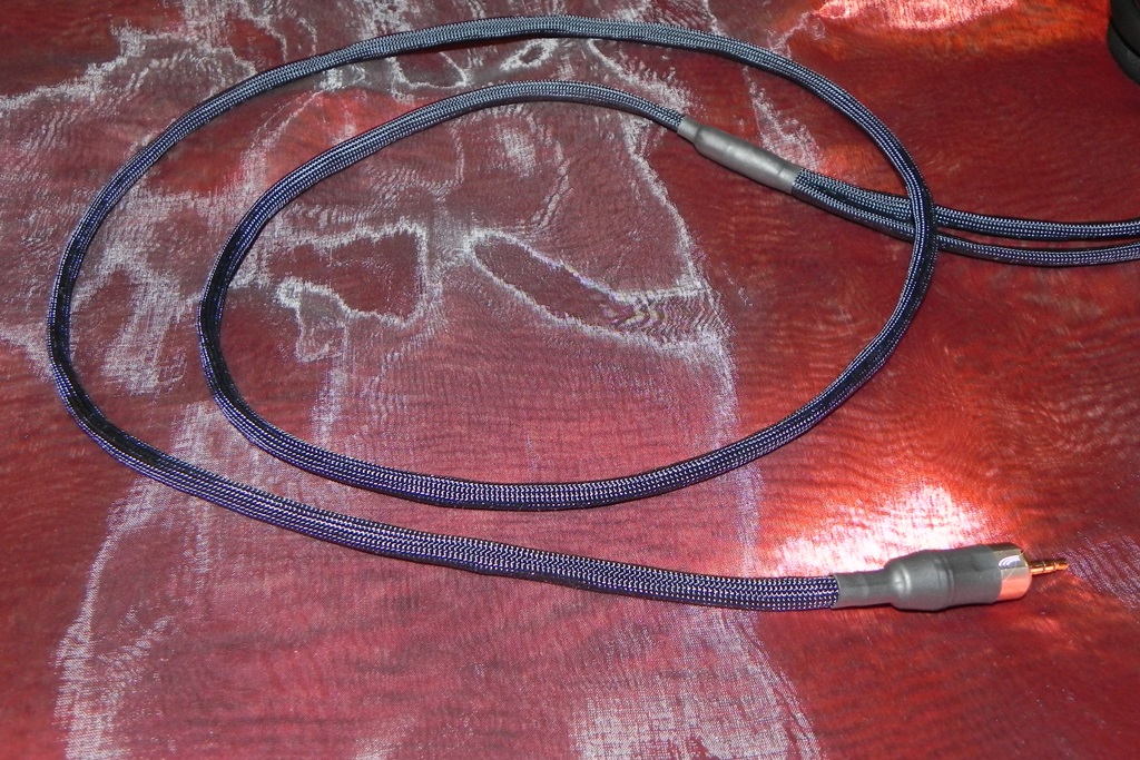

Вроде разобрался я с плетением, а точнее с квадратным вместо круглого.
По всем справочникам, что я плел - круглое плетение, но в итоге получил "квадрат" (раньше фото выкладывал).
Сейчас плел из МГТФ и получал местами такую же фигню... стал разбираться... в общем, в процессе плетения (поворота диска) кабель начинает скручиваться и это приводит к появления на выходе прямоугольного плетения. Подвешивание груза мало что изменило. Стал при каждом повороте "раскручивать" кабель и получил то, что и ожидалось - круглое сечение!
Конечно, это не то, что у ALO (они иначе плетут - сейчас закончу с кабелями: доплету, распаяю, послушаю и начну подбирать... всё же надеюсь найти способ), но выглядит прикольно.
По кабелю: решил в этот раз (на пробу) пройтись мелким шагом (порядка 1 см на волну) - из 4 метров получилось 3.1 м, 22.5% усадка!
Так что накладно получается, да и неизвестно как это скажется на звуке (по всем канонам емкость должна здорово вырасти).
Да, 50 см плетенки пришлось обрезать... пока искал причину появления "квадрата", переплетать смысла нет, к сожалению.

На досуге сидел думал из чего можно сделать сплитеры ( или как их там) на кабель. Место разветвления кабеля на 2 .
Заказал для экспериментов полимерную глину ( которая сохнет на воздухе) и что-то типа силикона на основе Moldmaker 9000 (интересно как форму держать будет)
Как приедут - попробую и выложу фото.
Изменено пользователем Surgut2006

Тяжеловаты... согласен, хотя я использую самый маленький из их линейки NF-A7 SPLITTER (30ммx15мм)
и в сравнении с весом 3-х метрового кабеля из 8 и более жил как-то вес его теряется.
Насчет "холодит"... джек, особенно 6.3 холодит только своим внешним видом. Одеваем прозрачную оплетку из полиэтилена (как у меня на ахтунге) и ничего не холодит :yes:
Из дерева, конечно, круто, но это не так просто как кажется. Из термоусадки (как на фото) пробовал, - мне не подошло... тот же кардас из-за этого раздербанил и одел снова... но - дело вкуса и предпочтений.
О заливке думал, но делать форму как-то ломает, думаю, здесь тоже подводных камней куча проявится. Посмотрим.

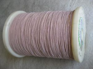

По сути, что ПЭЛШО, что ЛЭшо имеют жилы в лаке и независимы друг от друга... Одножильных не видел.
http://yandex.ru/clck/jsredir?from=yandex.ru%3Byandsearch%3Bweb%3B%3B&text=&etext=590.Pb3eZrFxkrVTvyrwQal1lI0R3DZLCTfczsyenFO9K8US76j6FUzxpRfciCmjPWSBcwxTRLviUtqK7eqThiTEVMnarNDpfITWZeIZd29ZKhg_0XGCkACuBk_J8Fx_zJhCSjLs_cIAUESxDIJnbqIvMW2o-OkBT2su5USpYJgak_paTPiknnjkrHH26B3T0M1lIL9lG810oeS8i5eyrYlkkw.32df9958509c6e1c312adb2a6f67c1db8ec5c9bc&uuid=&state=AiuY0DBWFJ4ePaEse6rgeAjgs2pI3DW9Iuwyq9ogZlI2yfIEXIlbQuKp4EruM-2GfSnjJP3DSMHNM4gjfI5FudPy0ZoxJR3VFfFvy7XeaO8sGXQEJymvNxq__2dju6RqcVH3HlOQlQ-AtfP3or-SlUzD053X-pabNk59LEqpqAtNYxa19KUGSBY_ki_rNfR9BA7_zmMCZJXb-89lersNJ09GfKeRNr6wHmV1kEQnlkPpK1WYXjIDlEaiE1Bp9D0ShMaCfOF7N_ermHW53dEBRR9S4jpcZkokjOzVRYOJhd8jGot0jqEsh7W3eY5guh_h&data=UlNrNmk5WktYejR0eWJFYk1Ldmtxbzdmc1R6NWNOYUZVaENTRjRGREJSdDZlcnA4eHpBbktDVVdtWlQ1UFc2MS1DTnJHTUt5VTRZRUVTQ1g1aGttdHNGMm1qMlM0QVpkS1JMZW1nX1l5RHhQUVF0bXp4ZjJ3TFRLM1RBalBjcUI&b64e=2&sign=cad949be14c3824e7031d2f083075203&keyno=0&ref=cM777e4sMOAycdZhdUbYHtkusEOiLu3m4cVndcRMfNuguIXI6uHFKkhYTJbnXqD9jAM7nzTQejdU-c5PiEUR7lOQuYbY5NVsnulSrt0UG3pa3-2n01JCQ8WSiy-B2FQ8sC7K8B88mwoQA7q4x7h1M5J8FiuORmIJYcQ2h96VxaTL2QiDjeEMygg7emsIFr3NjZts7DG9OFqVFfXT8BtTLjC7YLjEOv_mHzpk6aYGwS3p9I0jtOSFrl5MFfscoehsp9CqfXgVEzsjEfJtbzUp6AaHIdUinuglh5FG03geqOoo5PGfF3xDbfwwId6hMMZyY04uCR0PoqQxK7gjjg_aWok2ZKf76Xd0bczsP54rGcfXxnLWqzTP4OfW8j_BBWE7I21fnD5Sb8mpW_nxFJv-aRSuWhCEYWhwhcuiqOClu6a8oet18NC3YaMZOsCmonWRZY5WhvjmlN4_QTxzrkNvOpx2SXvQPK4l40ZcmlUXu-A1t8KQ5RFpG2jom0GguQiszeExzq_4wSDZ0Uz8_UrNcjSD8xQPtwbe705U37rg2KyS8mswdr3sblPUoIZPqaPQQstyt1DjdAyO8ly-biRArlKY0O9hTaQrLmLtEj23jEOIXOrLNIr0ci4TcwBbEPbrNBQ24gO1R9NY9asILmoB2hvCABXm-6Ouw-reXRBxv77BM9pzLFW4dY5HcYHR0uM-4kltXmQ1YZNdyMou5IFmKOoRIFpCjKDl-zho5sfaAK-i4CXa2EkAIdAr0hdNR7AsCIbcQLn8ysy5AP04pUbS1Q3aGy1it1sD2etKH47FWX2hltKQZaQNXtoN-O1hI10bAzxlwSX6e5MP6rCQzdiIeinjikb1KflKD1jxJ7oJPf4E7isnpFLe7NZaWyeRSktH-G62XPRtt3j-wK4DLvtjT-Fj-AFN62gNNunXTDjwBVUuIpV9EyQFih3PS9wZeJWrP9bjkc8yrx43OruGSJLfL680vcSNLWCs_xn8SbG900T2KYkmby9HR_rx_oyYiMygVTqXtOC93TPlZdcIt0HM52eUs-Aa9v6vc0MiBIaDJBvof-1pSXhZBnXgrJ_xnweQsTlC1L87ftQeLtr3hwXtPLCqbdn3acY9OrVDYsKdd-HGohA94jvQhO1zYKTAdM2gunYHXLCnfRUABzBpKFRT6yHK6h083cDenEbU4q--POuEtkDCpqhYO6h0UuOK98Bg1dru9G9yugeBWUtYWp1pmuaAOlxz-PXQ8vZQx70dXxsS6F7lX3D3y5NM8vOM5wbgzRf1wpI9pR04WWhR6O18ZI1iTwyOp3qbLRbqcjjkyiUBl-7Nvz3I1QI57MChq5Ml6oEEYo2RwS-4BjPr1MCVfsRNHFea40CmprilCg3Mzvk-GNaR4QDm_KPnUodiehiVcja6wmU97KkvUyg7D7Z2dA&l10n=ru&cts=1423049301084&mc=5.473029715149763
-Transrotop Z3 - SME309 - Lyra Kleos - RIAA"Summ" - усилитель 6с4с PP - Grado SR225 & Audio Note E
Я вот хочу себе сделать кабель из такого 250х0.04 Только 30 метров покупать как то накладно, если нужно только 8 )))
@александр шумилов, ну наверно я протупил, тк у меня 18х0.05, так что сорри за не правильную инфу ...
Обидно, 30 метров провода за 1100 грн дороговато ппц...

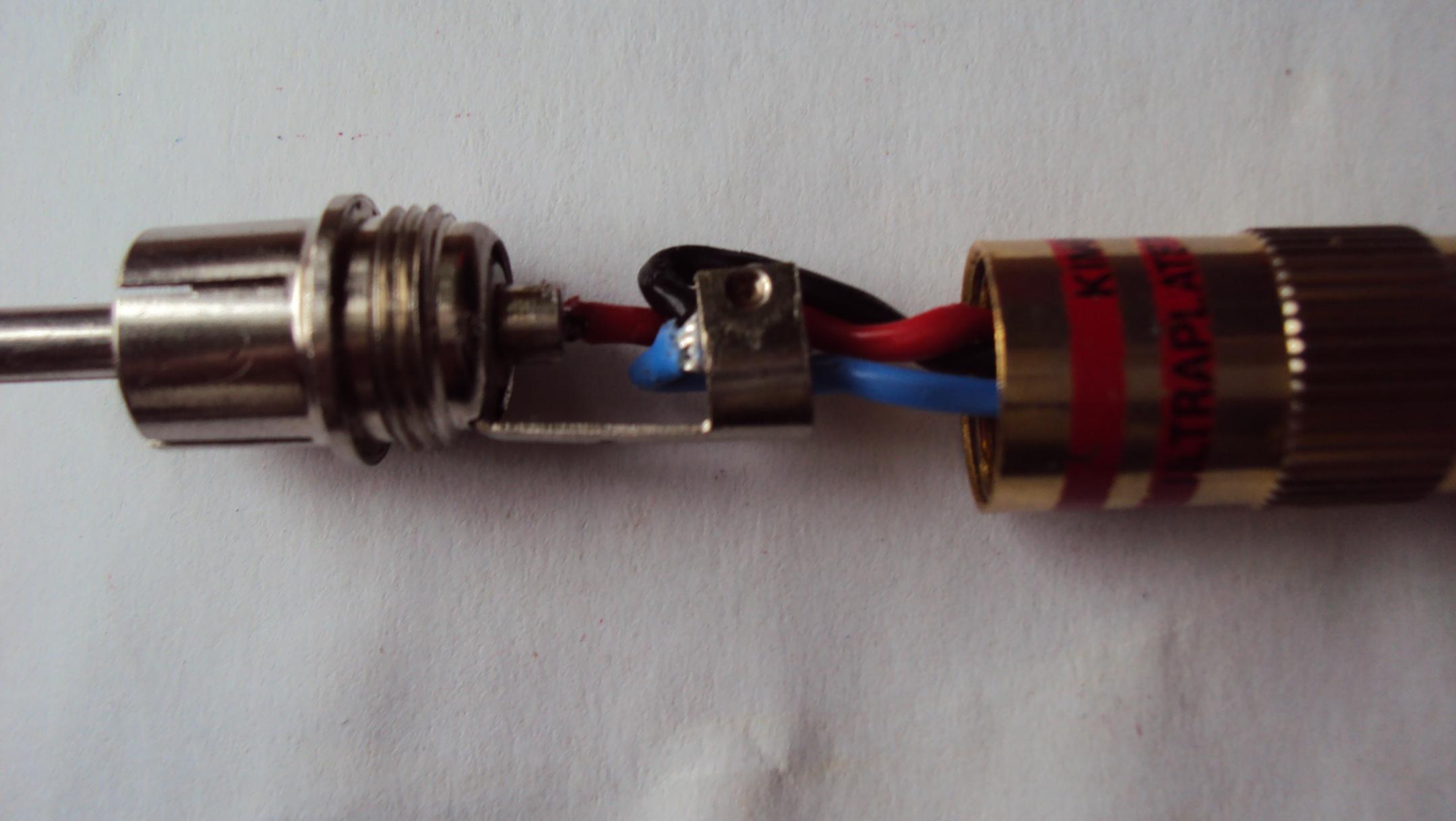

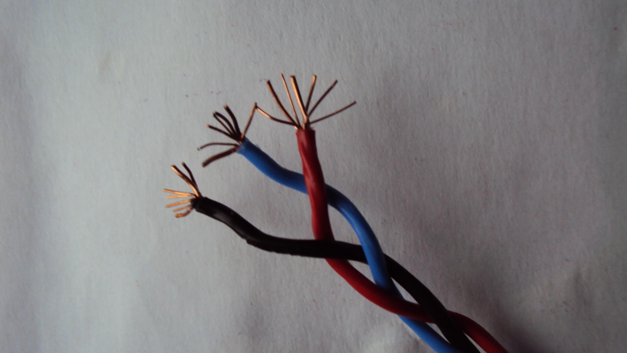

Если интересно, то в PJB (не знаю, что это такое, но писали, якобы, аналог кимбера) cо стороны источника сигнала подпаяны три проводника - два на землю и один на сигнал, а со стороны приемника подпаяны только два - один на сигнал, другой на землю, третий земляной не подпаян.
PBJ - это название старой классической модели(косичка) Кимберовского межблока. Истинный Кимбер!
Подпайка с обоих сторон двух "холодных" жил. К стати в акустической серии TC(4TC, 8TC, 12TC) используются те-же проводники(мультидиаметр в тефлоне). Последние пару - тройку лет акустические ТС стали делать из таких-же проводничков, только в белой+прозрачной изоляции, по логике тот-же тефлон. Раньше серия ТС (акустическая) была черно-голубой.
Собственно так-же разделываются и другие (один горячий и два холодных) косички Кимбера, как гибридные, так и серебряные.
Значит, с обоих концов? - тогда, возможно, фейк про третий "конец в воздухе"...
для меня это было странно, но кто знает, что у них там в голове
Спасибо за дополнение.
Astell&Kern AK100 & Sony ZX300 Walkman -> FitEar MH335DW (AA); Sony MDR-Z1R

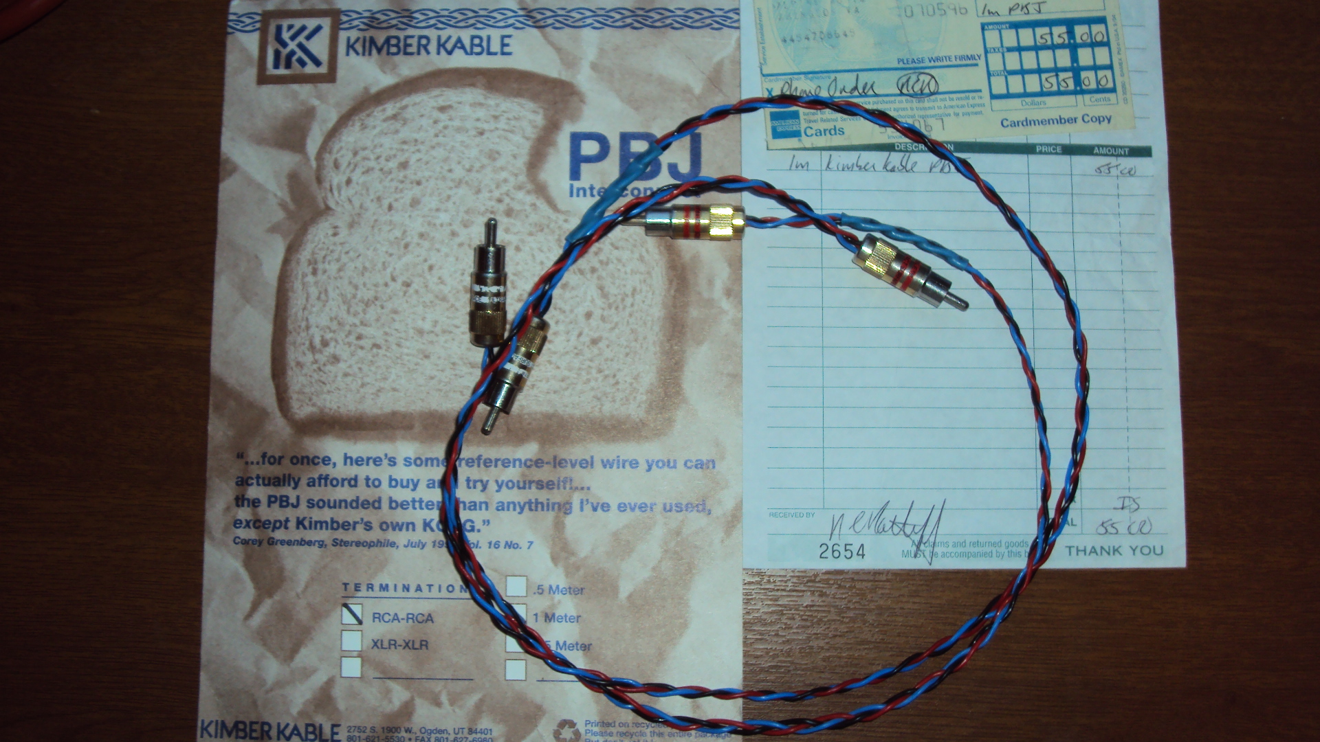

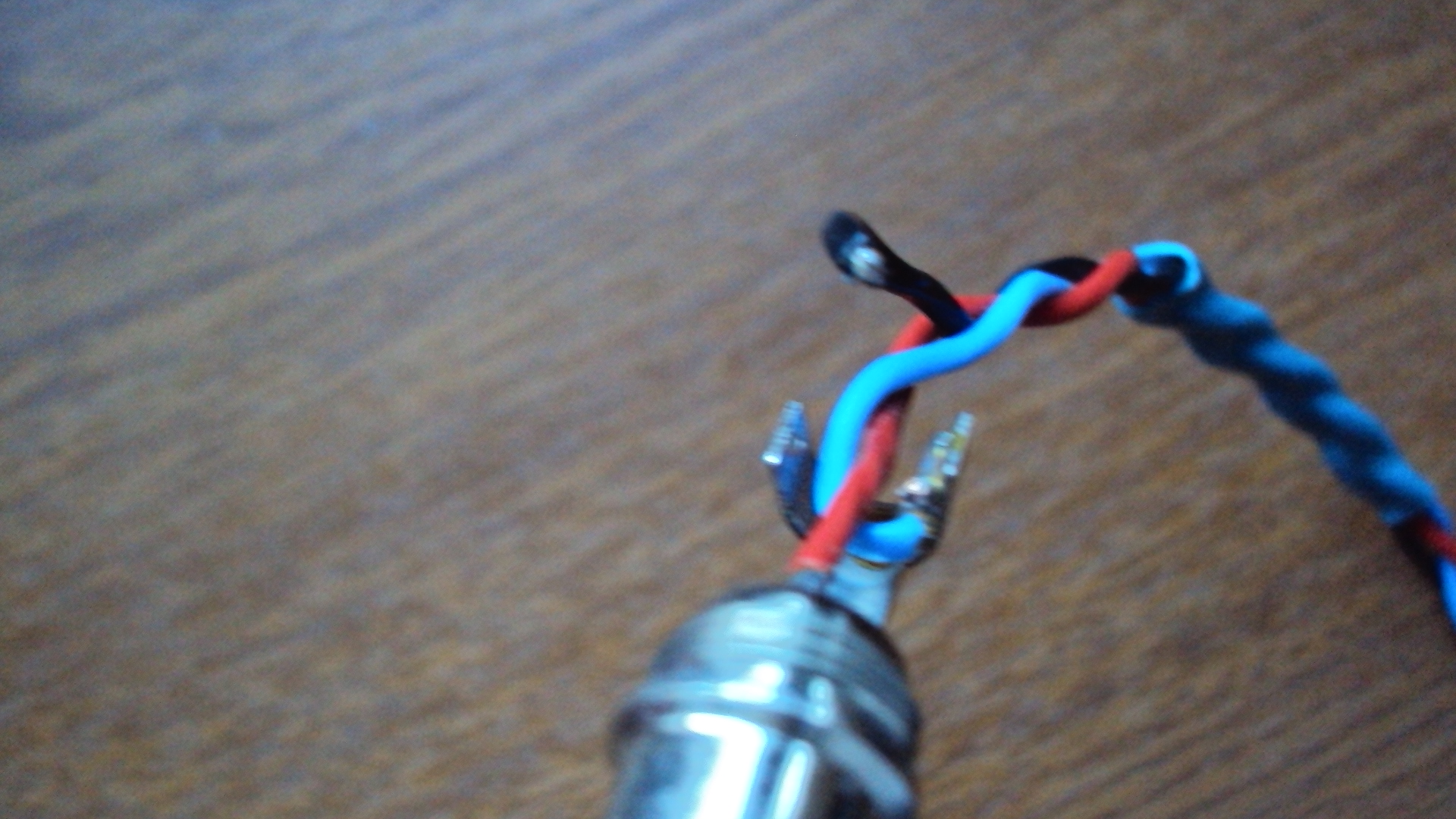

Да, с обоих концов подпаяны оба холодных.
Может быть я сам и внёс некоторую неразбериху в распайку, выложив вот эту фотку
Но это просто обрыв(и хваленное пиндосовское качество), 20 лет на соплях держалась.
К стати, мультидиаметр "во всей красе"!
Правильная распайка на всех коннекторах именно такая
И для "хохмы": стоимость этого кабелёчка 20 лет назад(пакован сохранился), правда в штатах
