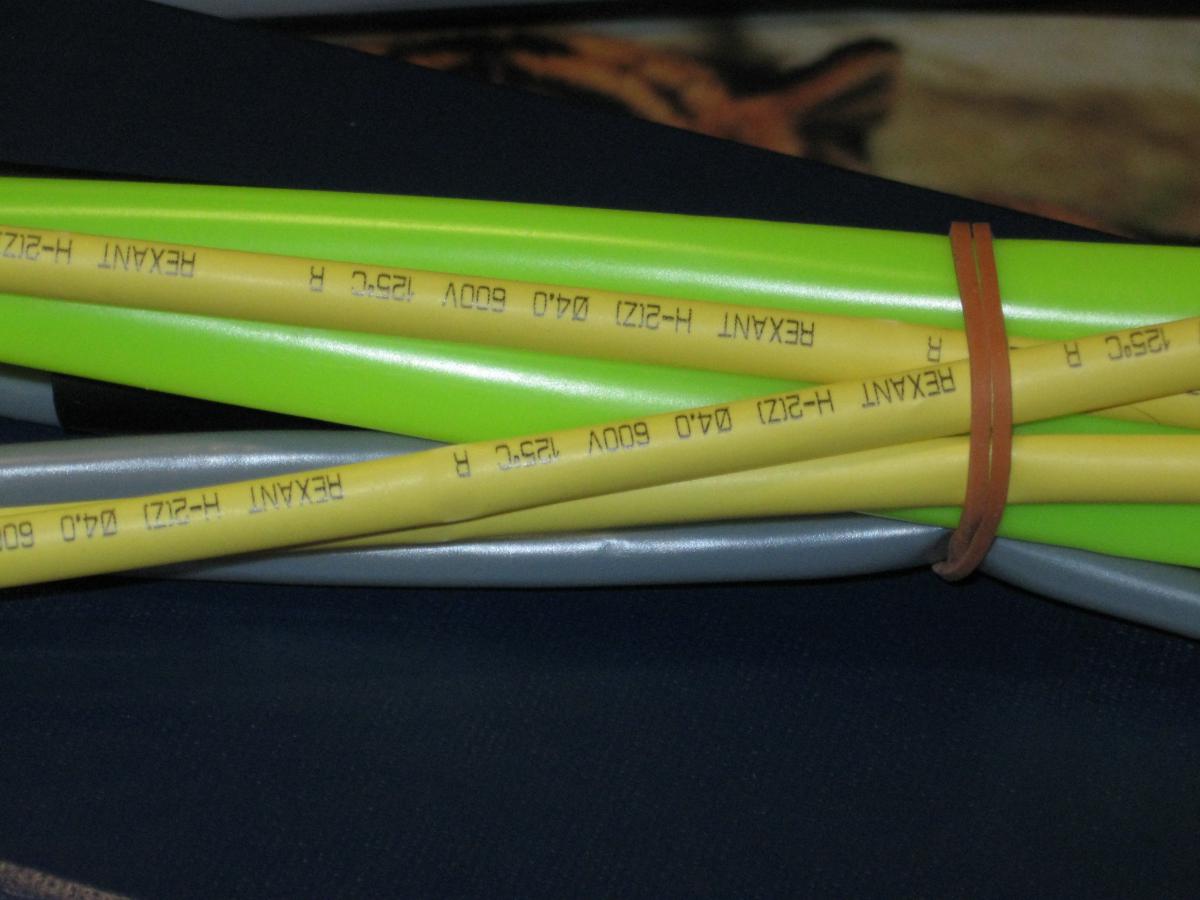

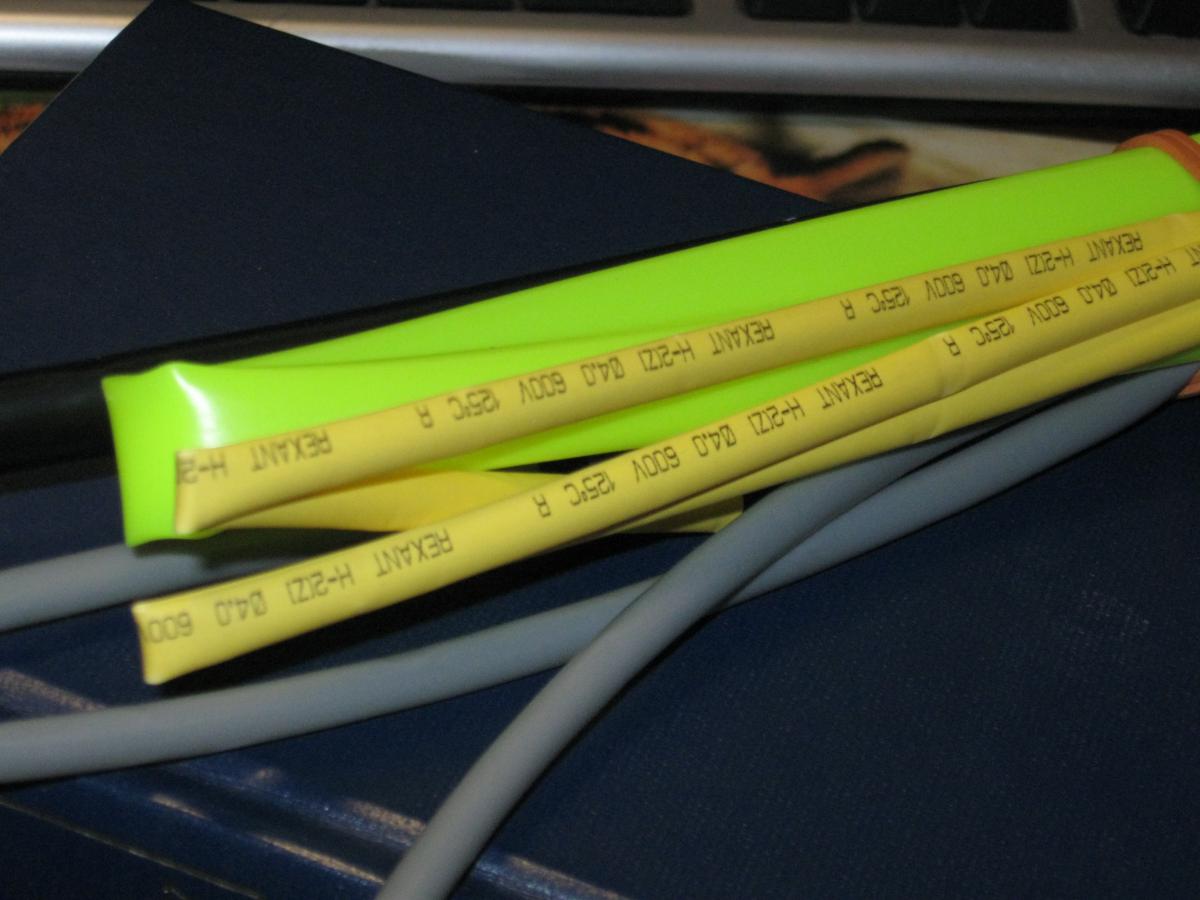

Снял термоусадку с кабеля, пройдя курс иглоукалывания, и понял, что термоусадка - это не так уж хорошо, даже скорее плохо.
Единственный плюс - легко надеть и осадить .
Из минусов - легко перегревается, пластиковая оболочка проводов в этом случае может деформироваться и сплавиться друг с другом, снимается термоусадка весьма плохо, скорее одноразовый вариант да и лишний слой толстого диэлектрика добавляет свои нюансы. Выводы - термоусадка хороша только для нескольких случаев- А. Необходима долговременная защита проводов от внешних воздействий, т.е. портатив ; Б. Использование термоусадки толко для усиления посадки штекеров, разьёмов и ветвления проводов . В противном случае под термоусадку навивать слой тонкой бумаги, как экрана, иначе - провода на выброс. Для дорогих проводов, термоусадка не вариант. Лучше научиться плести.

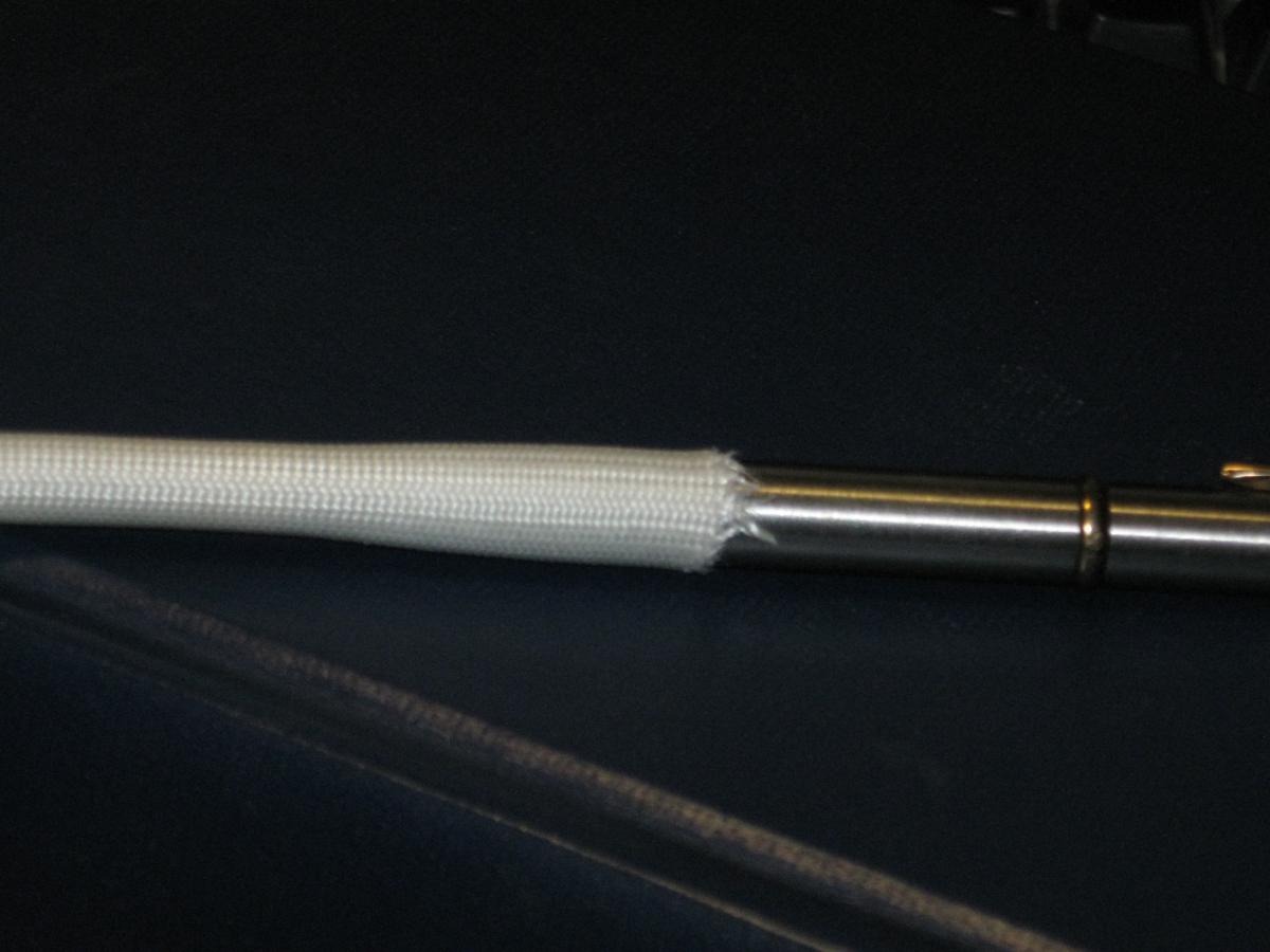

@Sekar, посоветую заказать оплётку Bitspower (надеюсь ссылку не прибьют) overhard.ru/catalog/76/ , сам, скорее всего, буду ей оплетать. Там же есть термотрубка с коэфф. усадки 1:4, правда, мелкими кольцами.

Если с термоусадкой иметь дело, то надо сразу проверять на термостойкость материал пластиковой оболочки проводов, если при облуживании провода ( можно поинтенсивнее ) оболочка легко "плывёт" - это дурной знак, кабель дешёвый и оболочка низкого качества, при нагреве термоусадки не перегревайте последнюю ! Вообще, как то обвивал провода кабеля, для межблочника просто узкими полосками малярного скотча :yes: , потом немного термоклея из термопистолета сверху, лёгкая пропитка. Для кабеля наушников можно на эстетику махнуть рукой, лишь бы звучало, на улице не использовать.
С силиконовой "рубашкой" имел дело, туго садится, тяжёлая, там где многократно изгибается в процессе натягивания начинает рваться, т.е. получалось фрагментами , сантиметров по 20 , между ними уже трещины. С лёгкой сеткой не пробовал.

Да, что за "силиконовая рубашка"? Использовал полиэтилен - мягкий, легкий, усаживается и снимается без проблем

Да вот такая оплётка, у нас по метру продаётся, нескольких диаметров, тяжёлая, термически не осаживается. Очень плотное плетение, но при натягивании имеет свойство сминаться гармошкой, при неоднократном сминании начинает рваться в этих местах . Когда то делал оплётку на колоночный кабель к наушникам, но, не понравилось, тяжело получилось и некрасиво.

Да , весьма симпатично, но попытка натянуть её на 3 метра канаровского 4S6 кабеля привела к процессу долгому и мучительному . У неё размер практически совпадал с кабелем и очевидно, надо было бы как то её со струной, и даже не одной натягивать . Но 3 метра одним сегментом надеть , думаю, даже со струной нереально было бы. А так она прочная . Вы полиэтилен упоминали, имелась в виду именно термоусадка полиэтиленовая ? У нас продаётся рексанта, польская и немецкая термоусадки. Рексанта китайская - самая плохая , по опыту . Польская, тонкая и хорошо осаживается, немецкая - потолще и чуть хуже осаживается, но самая прочная. На фотографиях, рексанта имеет продольную надпись, польские - без надписей вообще.

2Sekar
долго искал термоусадку в Москве, но везде продают кусками 1 метр максимум.... мне нужно было 3 метр минимум, чтобы моножилу одеть.
Остановился на компании Радиант (http://www.gradiant.ru/), сделал заказ, попробовал, понравилось. Они продают любой длины (в основном), я по 20-30 метров брал куски.
Полиэтиленовая - мягкая, тонкая, но не держит форму (т.е. обратно не разгибается после сгиба)... для многожилы пойдет, а для моножилы не лучший вариант.
Трубка PVDF (фторопласт-2, Kynar®) дает большую жесткость, что лучше сказалось на "поведении" моножилы.
Один минус... это завод, а не розница, у них мин. заказ от 1000 руб и доставки нет (есть, но дороговато берут), поэтому и искал здесь желающих присоединиться.
Это всё термоусадки, в качестве внешней оплетки не годятся. Для внешней заказывал Viablue (симпатично и качество хорошее), но меня и он не устроила... жестковата. Сейчас на лавсане остановился (делал заказ у немцев): дороговато, но смахивает на эндорфиновскую оплетку.

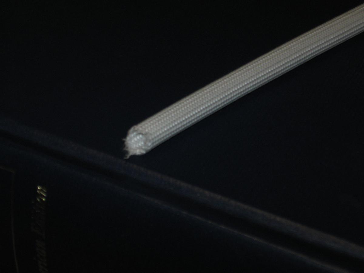

Следующий кабель, взамен испорченного и выброшенного шульца, сделаю без внешней усадки вообще. Обмотаю узкими полосками малярного скотча, подобно канаровской бумажной обмотке и термоклеем чуть "облужу". Вообще эффекты происходят странные. Изначально сделал адаптер от клемм УМ неправильно, т.е. в расчете на 3х проводный штекер, обьединил земли и не менял кабели к наушникам, кроме кабеля к квартам, который был испорчен. УМ было такое надругательство абсолютно побоку, он это отработал. Питал правда от разных груп колонок, он двойное моно, на выходе 2 пары акустики. Так при этом подключении К601 отличались глубочайшим басом, слушать виолончель было одно удовольствие, но, бас доминировал. Перепаял всё правильно , под честный 4х контактный разьём и провода ..... Бас у К601 ушёл и как то пространство скукожилось и изменилось не в лучшую сторону, ну не любят К601 такое подключение, не знаю почему, хотя провод 4х жильный и земли не обьединены на наушниках.

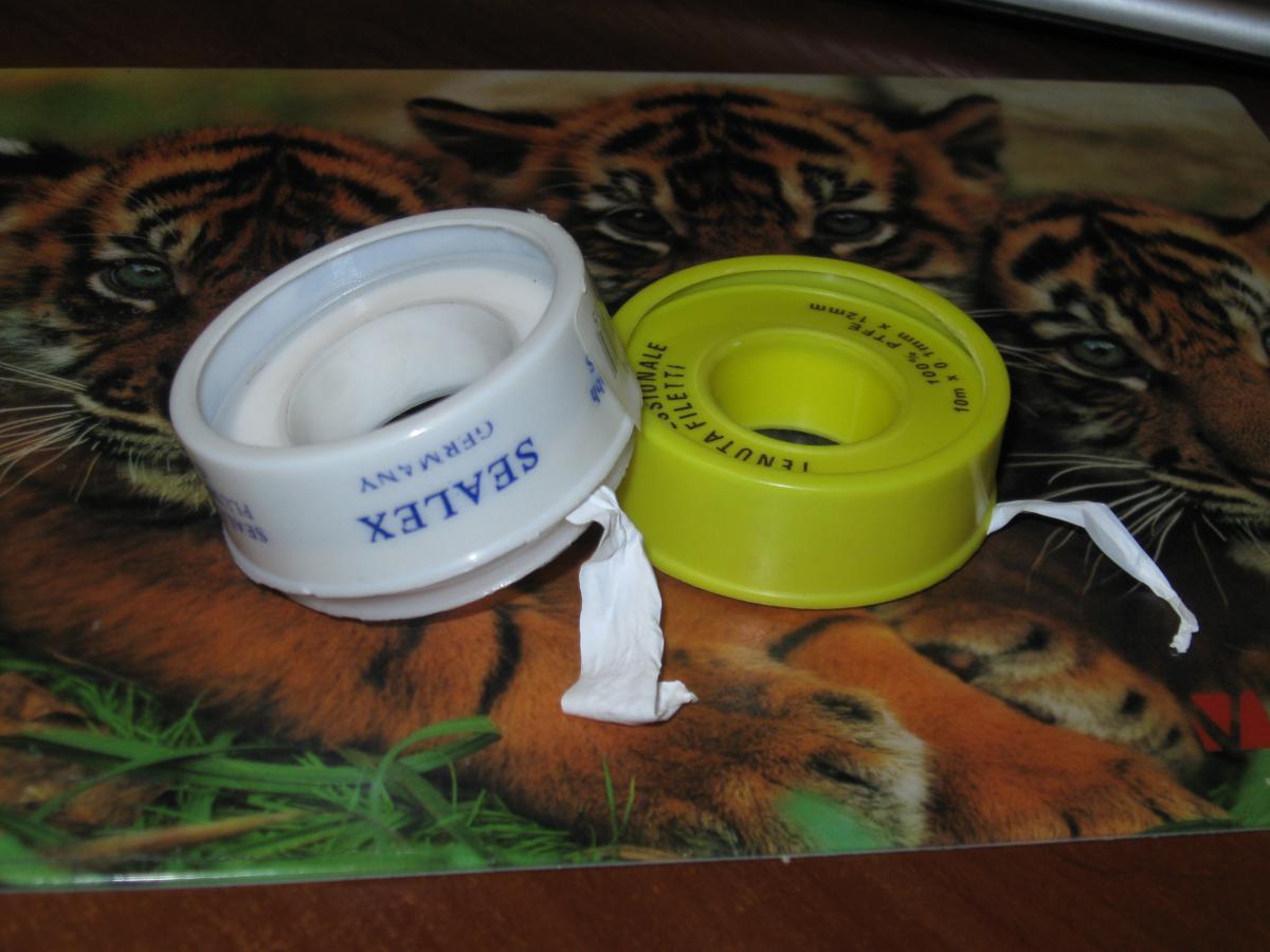

Если посмотреть на сайте зинсоникса, то он, бывает, делает внешний слой изоляции проводов из тефлоновой фум-ленты . Она у нас продаётся, польская , немецкая , для водяных труб ( более тонкая ) и для соединения газовых ( лента сама толще раза в два и жёлтая ).
http://www.diyaudiob...hone-cable.html
Вот рулончики с фум-лентой:
( Для воды вообще то лучше всего обычным льном, но для аудио - целей внешний слой льна , очевидно только для особых эстетов :thank: )

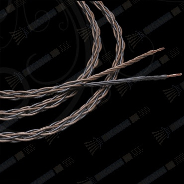

Вот кимберовский на 8 проводов колоночный кабель, 8TC или что то типа того:
