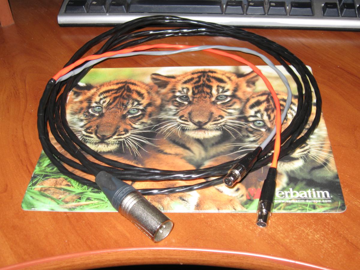

Собственно вот AKG K240DF, переделанные под балансное подключение или подключение к УМ. Внутренняя проводка из Oyaide hws-22, штекера mini-XLR тайваньские и нойтрик, кабель на основе Canare L-4E6S.

@Sekar, интересные амбушюры, от чего они? Распайка провода двусторонняя-неудобно же , или 4 проводника в одну чашку не лезут? На моих к240 кабель из левой чашки выходит уже четырехпроводной, "минусы" соединяются в самом джеке-вроде, штатный кабель...
Моро3ko, амбюшуры поменял недавно, полагаю, что они китайские универсальные, диаметром 90 мм. Родные, за 16 лет, уже усохли и начали трескаться. У моих 240ДФ в кабеле было 3 провода и земля обьединялась уже в левой чашке, т.е. бесполезно делать косметику . Я не нашёл в компании 4х контактный mini - XLR , кроме того , и, самое главное, распаять отностительно толстым проводом такой 4х контактный разьём просто нереально. Я сам паял провода на 1й и 3й контакты потому как так проще. С заделыванием и пайкой толстого колоночного канаре придётся немного повозиться, но, думаю дремель сильно облегчит работу. Спаял кабель на базе микрофонного 4х проводного шульца, фото прилагаю. Попробовал, поперетыкал, разницы нет. Исходя из общего положения о прогреве кабелей может немного погонять их под звуком ? Интересно, как это положение соотнести с туровыми микрофонными кабелями, что, народу предлагается попеть в микрофон перед концертом чисто для себя, ну типа что бы прогреть кабель и это так часов 100-200 ? Причём желательно предложить это Чечилии Бартоли или Рене Флеминг, погреть кабель .... ну да , конечно :smoke::shok:

Не первый раз вижу, как наушники с изначально односторонним подключением переделывают под двустороннее (к примеру, http://forum.doctorh...100#entry612690 и тут http://forum.doctorh...975#entry626557 ).
У самого пилить чашки желания нет, а 4 контакта (два раздельных "минуса") вывести хочется, да ещё и со сменным кабелем. В связи с этим вопрос: кто-нибудь видел в продаже в России подобные разъёмы:

короче, четырех-контактные "мамы" 2,5мм? 3,5 мм не предлагать, в чашку многих наушников не влезет. В идеале-не совсем китайщину.

Разобрал АКГ... сюда 2,5-мм не влезет даже близко, мешает крепление оголовья. Собрал обратно, что ж... значит нечего над винтажом издеваться, буду AD700 курочить.

B mwb под заказ mini-XLR 4х контактные - http://mwb-cable.ru/...prod=0345000300 и http://mwb-cable.ru/...prod=0345000800 Они тайваньские, стоят копейки, по меркам высокого ....
Паяются 3х контактные нормально, умудрялся провода 0.5 мм2 припаивать и проводить пару через штекер, но 4 провода лучше диаметром до 0.25 мм2 .
Сейчас в наличии 3 сменных кабеля : canare l-4E6S, canare L-4S6, schulz микрофонный на 4 проводника. На АКГ К240ДФ при прослушивании , используя эти кабели, разницы ИМХО нет, окрас может быть и есть небольшой, но не суть. Основной вклад - усилитель мощности- пред , акустическое оформление самих наушников ну и внутрення проводка в некоей степени. Я менял амбюшуры на бархатные, поролоновые прокладки на тонкие сеточные, вот тут да , эффект есть, но мне не понравилось, низов не прибавилось, яркость появилась, вернул обратно на кожаные, с более толстыми поролоновыми прокладками на излучатель. Почерк акг как был - так и остался , этакий рисунок акварелью, низов немного, они обозначены , но не более того. Детальность повысилась, слышно то, что совсем не хочется , скрипы, вздохи дирижёра , призвуки, шелест ..... АКГ К240ДФ реагируют на повышение мощности очень интеллигентно, звуковое давление уже не растёт, крикливость не повышается, чувствуешь, что есть перегрузка на мембране и всё.... убавляем аккуратно. В результате замены кабелей уже есть пострадавшие и весьма :?: . Когда паяете к терминалам динамиков, будьте предельно аккуратны и не перегревайте контакты ! Лучше, для снятия старых толстых проводов, использовать дремель и аккуратно фрезой сточить припой с остатками провода, я этим пренебрёг, в отличие от предыдущих операций, и 40 ваттный паяльник угробил предмет пайки. Там трудно бяло приспособить пинцет для отвода тепла, нужен был зажим-радиатор. RIP излучатели к квартам 240 , вы сделали своё дело :sharm: вы так весело и душевно звучали....
