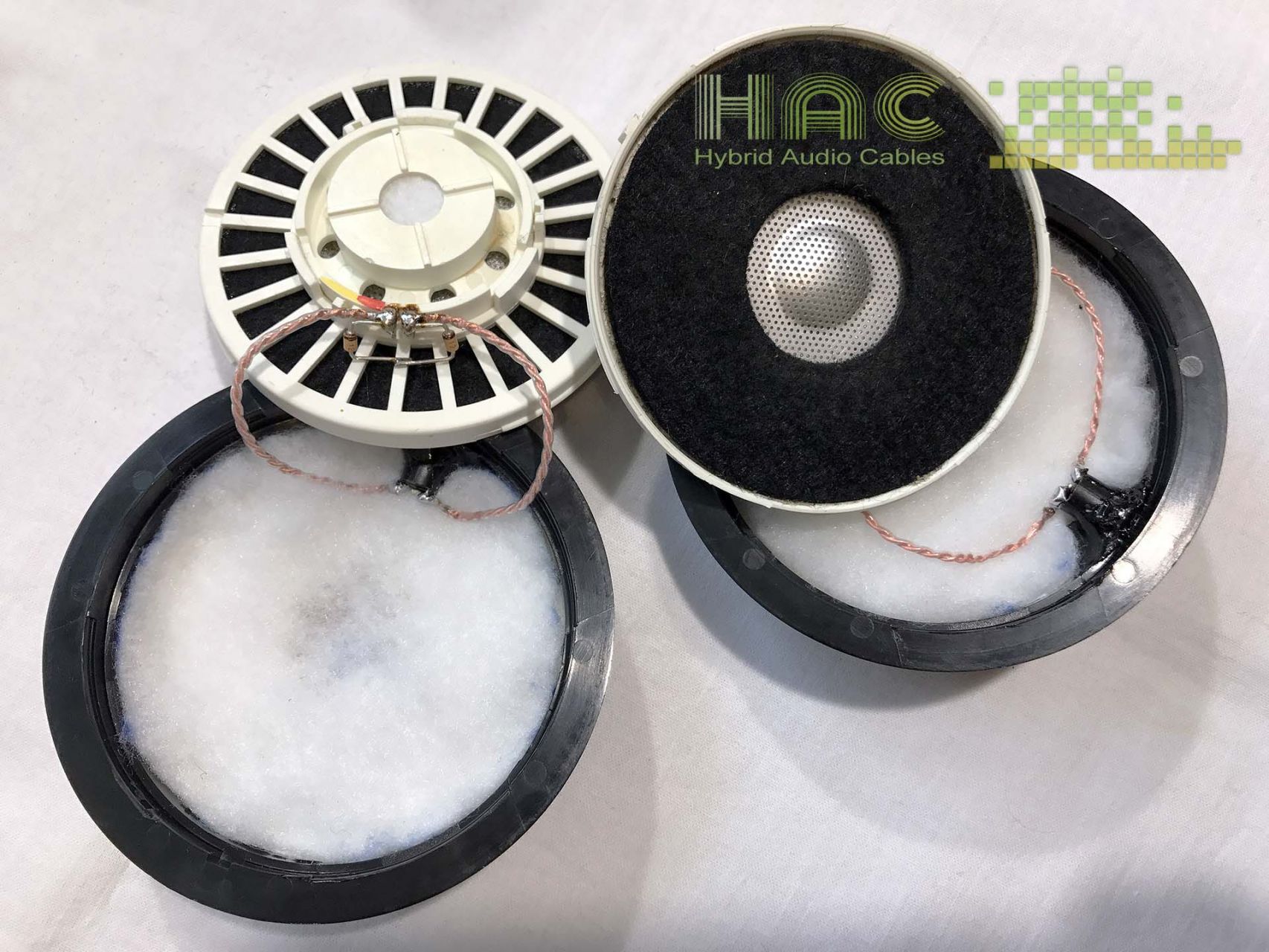

Друзья, кто в Москве возьмётся отремонтировать "винтажные" DT990/600 Ohm? Погибает кабель (пропадает звук в одном из каналов), хочу поменять его на самодельный из Canare, но сам паять не возьмусь. Хочу 1,5 кабель с Y-образной разводкой (как у заводского), коннекторы в чашки врезать не нужно, нужно отпаять старый кабель и припаять на его место новый. Провода, идущие к чашам, нужно будет переплести и закатать в термоусадку, а сам кабель уже по ситуации - смотря, что со сплиттером придумаем.
Кабель и комплектующие (по договорённости) куплю и привезу вместе с ушами.
Наушники старой версии, с примерно вот такими потрохами:
Пишите в ЛС, пожалуйста. Дорогой кабель на DT990 ставить не хочу, готовую китайскую хрень тоже, поэтому ищу вариант с Canare, коль скоро народ опробовал и проникся.
Изменено пользователем Soviet_Man
@Soviet_Man, не поскупитесь на кабель, тем более вам нужно 1,5 метра. К сожалению, кабели у Canare довольно посредственные. Вам могут подойти Furutech FHD-35 или DH Labs HP-1, оба удобны для разводки в две чашки, а для красоты можно и сплиттер симпатичный подобрать.

Предлагаю попробовать моножилу из сетевой витой пары 5 категории, и переодеть в хлопок. Сравнивал и с большим сечением нордоста, и по серебреной. Вернулся к интернетовской моножиле ...
