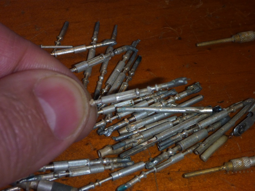

1. Это легко проверить, достаточно "прозвонить" контакты, сразу будет ясно, что с чем припаяно или нет
Проверить можно и что это меняет, будете разбирать терминал и паять перемычки? - Кабель должен быть универсальным, распайка коннекторов для Audeze приводится производителем и городить огород здесь не стоит.
2. А я бы не стал спаривать две моножилы вместе и ещё сильнее при этом добовлять жёсткости кабелю, итак на жёсткость кабелей из моножил жалуются, а здесь она ещё в два раза увеличивается. Лучше, если мало, сечение моножилы чуть побольше взять, но оставить по одному проводу на каждый пин подключения.

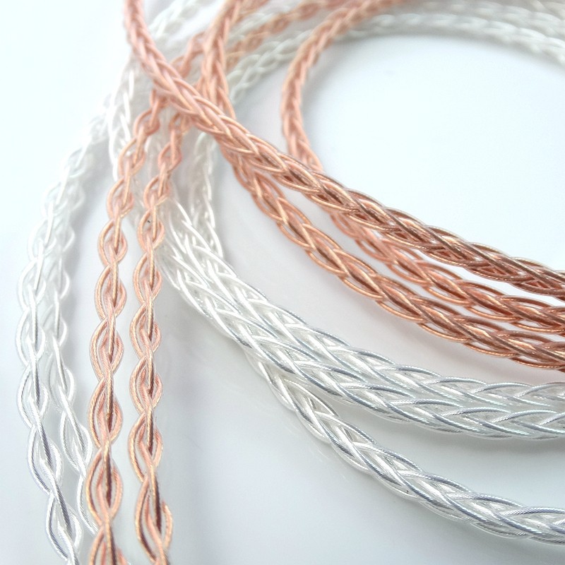

Хозяин-барин, но конструктив литца еще никто не отменял.

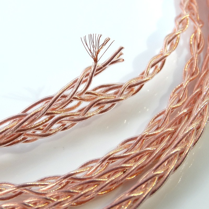

Насчет жесткости... увеличение калибра добавит жесткости значительно, дополнительная жила-две увеличат габариты и добавят гибкости, но никак не жесткости кабелю. Далее, плести 4-жилы смысла нет (с точки зрения эстетики), лучше её в оплетку и спрятать, как Вы и делаете, насколько я знаю. Тут дело вкуса, но гибкость и безопасность использования у плетенки выше.
3. Если использовать теже тефлонные трубки, а по фото видно, что там войдёт проводник и большего сечения, то внешняя геометрия не пострадает.
Пострадает жесткость и гибкость однозначно из-за перекосов при плетении. Далее мы получаем разные диэлектрики (толщина прослойки воздуха разная) для пар с тонкими проводниками и толстыми... как это скажется на звуке неизвестно, но если много лишних средств, то можно и поэкспериментировать.
4. Вот поэтому, лучше брать серебро в плотной заводской изоляции, а потом уже делать с ним кому что нравится (снимать оболочку и пр.), или оставить в заводской тефлоновой изоляции, а не запихивать в трубки.
Не факт... любое снятие заводской изоляции тем или иным способом повреждает проводник, даже вытягивание его из крио-обработанного тефлона приводит к деформации.

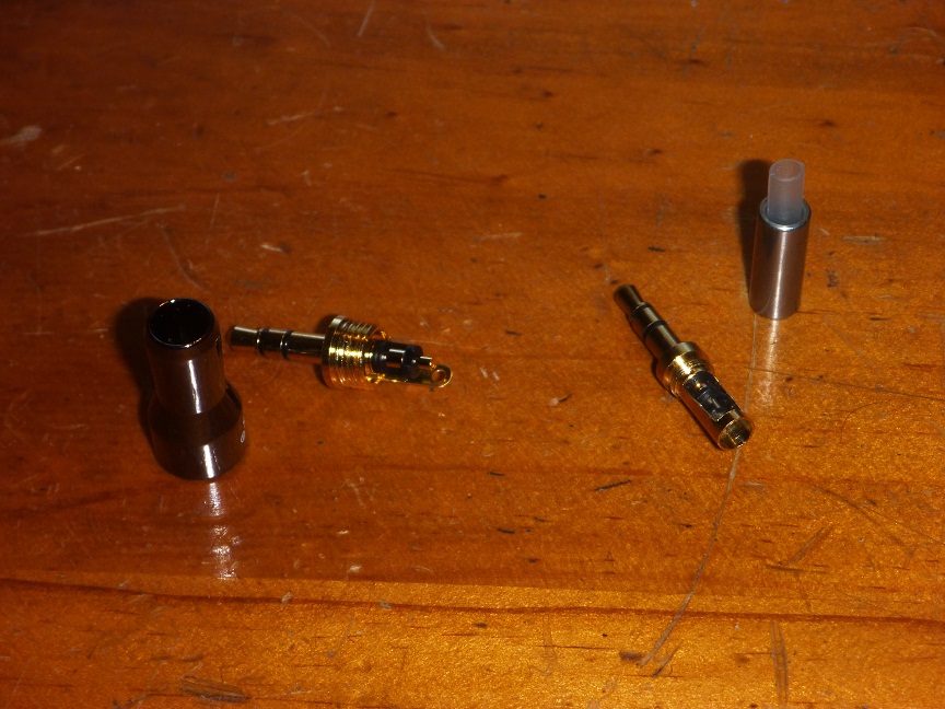

Здравствуйте уважаемые!
Собрался поменять кабель на Такстарах 671. Имеются такие компоненты.
Провод посеребряный в тефлоне советский, 19 жил.
Штекера 3.5 мм китайские. Выдранные из советских много штырьковых разъёмов папы-мамы.
Припой с 3% серебра. Прямые руки и дурная голова :)
Основной вопрос. Не тонковат ли провод?
Я уже на Такстар 2050 кабель поменял на аналогичный в 4 жилы от джека, не скажу что получил разительную перемену, но сопротивление кабеля стало почти нулевым, было 1 ом примерно в стоке.
Я понимаю что наушники не столь высокого уровня, но всё же...
Стоит ли плести 8 жил и разводить по две пары на каждую чашку или не мудрствуя лукаво вести 4 жилы в одну чашку, а вторую пару по оголовью в другую.
Я не думаю что буду сильно заморачиваться со сравнением и заменой кабелей, лежит в гараже где то бухточка советского кабеля для измерительных приборов, может нет смысла городить огород с разъёмами на чашках для этого уровня ушей?
Плетение не моё, картинка с китайского сайта.
Мои источники.
Изменено пользователем bosunmak

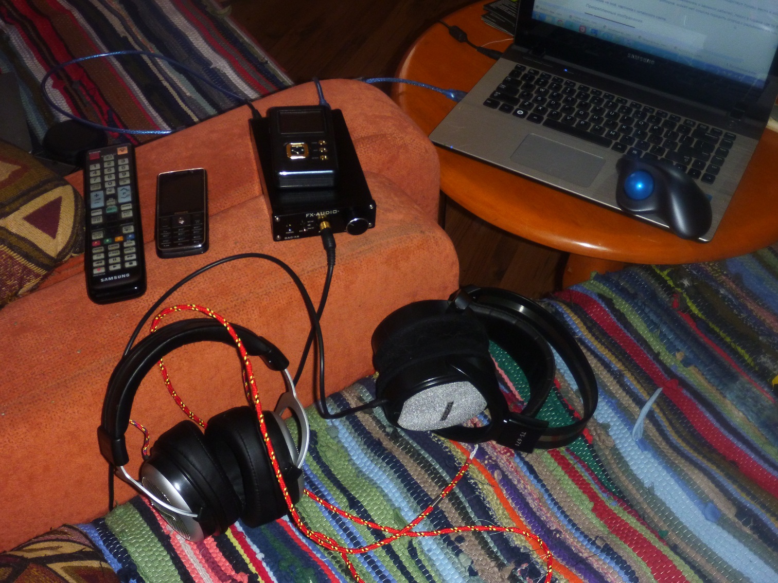

Не могу сообразить что удобнее, один шнур в чашку или симметрично в обе. Поделитесь кто пробовал.
Симметрично сильно неудобнее?
@bosunmak,да здесь скорее дело не в удобстве, а в качестве. Исключаем переходной провод через оголовье. Я так понимаю

@bosunmak,
удобнее одним пускать... если конструкция оголовья под это заточена, то оставляй и не думай.

У меня в кабеле 2050 4 жилы сплетены. Пара в противоположную чашку идёт непрерывный и на см 40 длиннее. Новый кабель по сравнению со стоковым сопротивление на 1 ом меньше. Разница между правой и левой парой ничтожна.
Сейчас думаю как плести кабель для 671. Выше в теме нашёл вариант 6 жил. Земля в два раза толще сигнальных и на каждое ухо косички.
Померял 8 метров скрученного посеребряного провода в тефлоне - 0.3 нанофарады. Кто то писал что не слышал разницы между плетёным и просто уложенным кабелем. Стоит ли вообще плести для уменьшения ёмкости или чистая эстетика и изотерика smile000.gif
Сейчас больше волнует вопрос достаточного сечения, не хочется лишний провод тратить, мало осталось.

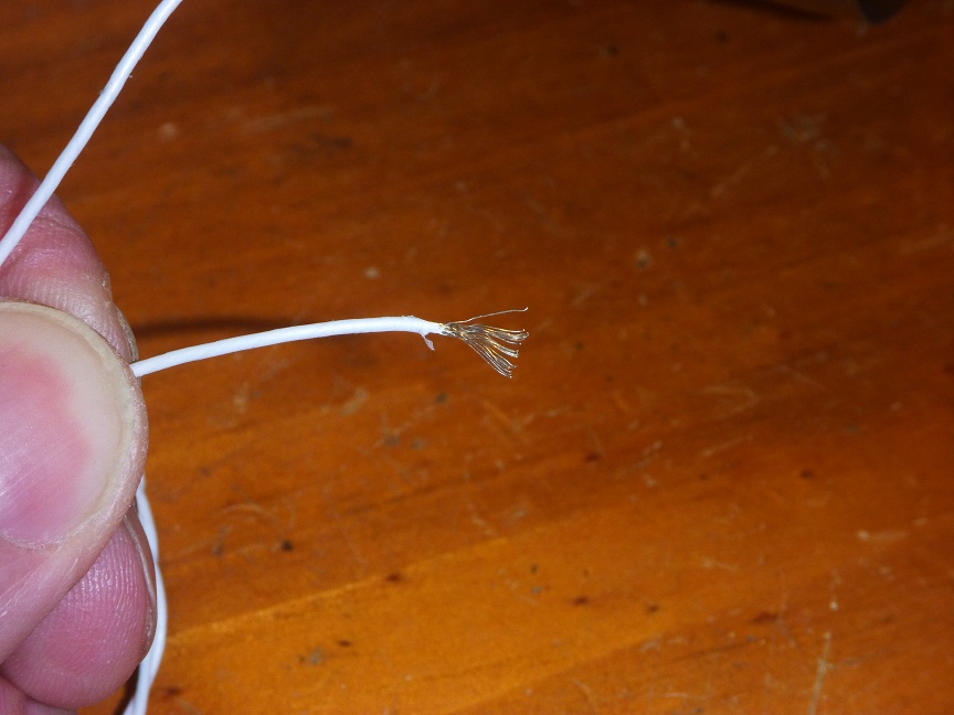

Кабель посеребряный. Проверенно горелкой, серебро выгорает остаётся потемневшая медь.
