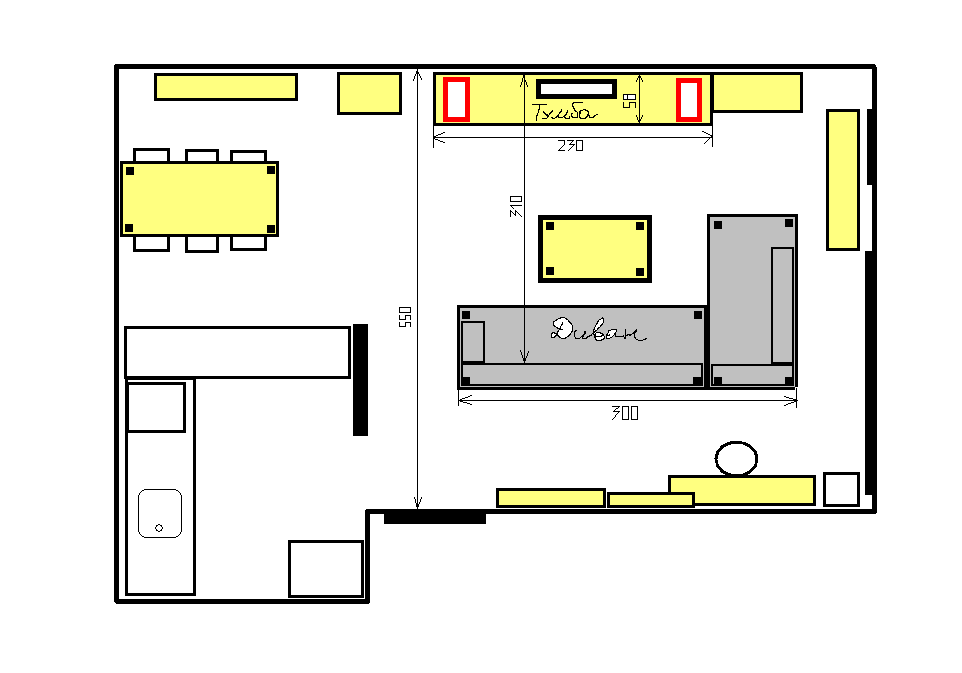

Судя по приведённой схеме "озвучить надо диван"? Вряд ли необходим поиск АС, которые в любой точке данного помещения звучали бы на "ура". Ведь "танцпол" м.б. перед диваном, если потребуется.
Ну диван собственно по середине комнаты буквой "Г", никакого танцполя не планируется.
На вопросы по размерам отвечу наглядно на картинке.
Систему хочу исключительно для аудио и финальная цель - качественное, аутентичное прослушивание музыки, с периодическим переходом на "ушки".
Колонки хотел поставить на поверхность тумбы в неё их воткнуть планов небыло. Если они будут стоять на ней то это пчти тоже самое что на столе, вокруг никаких стенок кроме задней стены нет, только телевизор между ними.
С усилителем для колонок пока вообще незнаю, бета22 вряд ли для этого актуальна. Над этим тоже нужно будет подумать. :think:
Отдельное спасибо за пристальное внимание моему вопросу. :drinks:

Благодарю за схему с размерами.
Это помогло кое-что обдумать и сравнить со своей ситуацией.
А она забавна.
Дело в том, что зона Вашей "залы", которую я обозначил для себя как "гостинная-кабинет" очень похожа на мою гостинную. И по размерам, и по расположению мебели.
Как я сумел прикинуть площадь "гостинной-кабинета", то у меня вышло 23-24,5 квадрата.
Я имею 27 квадратов.
Расположение Вашего дивана и мебели (даже столик журнальный), где стоит (будет стоять) аудиосистема очень схоже с моим вариантом. Да и диваны по размерам максимально близки.
Единственное - у меня расстояние до АС больше - 3,5 метра, у Вас выходит 2,52.
И второе, за спиной у меня стена, у Вас довольно приличное пространство. Но "озвучить" надо диван, не так ли?
