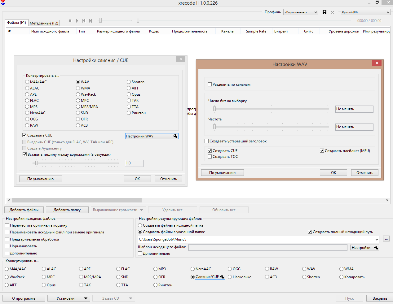

После конвертирования из flac в wav щелчки (шипение) меджу треками слышно? Треки разбиты по одному. Изменено пользователем spongebob
Нет, не слышал такого ниразу.
У меня тоже щелчки между вав, конвертирую фубаром, вроде писали что это баг. Поэтому если не идет флек, делаю альбом в виде одного вав-файла. Изменено пользователем bzx
Если изначально альбом был разбит на отдельные треки, щелчки (шум) между треками присутствует независимо от формата файла.
Решил эту проблему с помощью слияния треков через программу xrecode II в один файл.
Созданный cue работает корректно, список треков отображает, навигация по альбому работает, щелчков (шума) нет.
