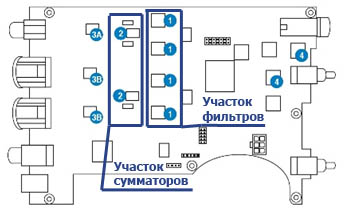

Приветствую уважаемое собрание.
Я не большой спец в электронике, поэтому попытался для себя в кучу собрать информацию по ОУ для Е1.
"Продвинутым" можно не читать :D
Итак. Имеем Е1 в стоке
Основные ОУ под замену (как я понял наиболее влияющие на "окрас" звука) это 6 штук NE5532. Четыре на участке фильтров (1) и два на участке сумматоров (2).
Для экспериментов приобретаем четыре TI-OPA2132PA и два NS-LM4562NA.
Потом пробуем комбинации:
DAC I/V (slot1) TI-OPA2132PA + DAC LPF buffer (slot2) NS-LM4562NA --- Яркий, плотный низ, более широкая звуковая сцена и выразительные детали, слегка прохладно
DAC I/V (slot1) TI-OPA2132PA + DAC LPF buffer (slot2) TI-NE5532 --- Открытая звуковая сцена, менее подробная, но с более мощными басами и звуком в нижнем диапазоне
DAC I/V (slot1) TI-NE5532 + DAC LPF buffer (slot2) TI-OPA2132PA --- Менее прозрачный, более мягкий, жесткий в нижнем диапазоне
DAC I/V (slot1) TI-NE5532 + DAC LPF buffer (slot2) NS-LM4562NA --- Яркий и более подробный, воздушный, немного отдаленный и менее теплый
Вроде так. Может уважаемые Гуру меня поправят.
Хотелось бы узнать, кто какие комбинации еще пробовал, ну и впечатления, конечно :music: .
