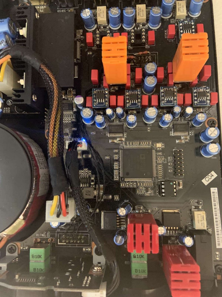

Докладываю о проделанной работе.
1 в I/V поставил LME49990
2 в фильтр Burson V6 Classic
3 в ушные буферы Burson V6 Vivid 2
Это все.  Получилось хорошо

Мне Burson V6 Vivid 2 не нравились, верхняя середина яркая.
Для HD650 49990 в ушнике больше всего заходит.
Давно стоит в i/v Burson V6 Classic, в буфере они же.  Так кажется относительно нейтрально для поп/рок музыки.
На мониторы-колонки  неоднозначно выходы.  Muses 02 выше динамика, больше верха и баса
А 49990 более мелодичный звук... С подъемом на верхнем басе.  Зависит от стиля и количества баса в музыке...
У меня и то и то в общем стоит на rca и xlr...
Еще на моножилу если заменить шлейф то баса много становится. И тогда даже стоковые оу в i/v звучат нормально...
И самый жирный драйвер это от музис мк2. А если надо светлее звук то просто мк2 драйвер.

А мне очень понравилась комбинация AD8620 -> OPA1656 -> AD8397. На ней и остановился.
Xduoo XD05 Pro AKM mod +  Beyerdynamic DT1990 Pro/Thieaudio Hype 4.
последние оу вообще можно убрать из тракта, воткнув в панельку перемычку с входа на выход и снимать сигнал сразу с фильтра.
В 30.08.2021 в 21:25, bogi сказал:
ad8397 установлена в буфере наушников) В фильтре вместо opa1656 можно opa1612, тоже хорошо. Второй вариант - это в буфере ad8066, при этом немного страдает глубина сцены, но все четко, быстро и ярко. Для длительного прослушивания лучше ad8397. Нет предела совершенству)

Форумчане здравствуйте!
Прошу у вас совета, т.к. сам в электронике ничего не понимаю.
Имеется Xonar Essence One. Пользуюсь давно. Сначал только наушники, последние года полтора как Цап и предусилитель для Denon pma 1500ae.
Суть проблемы в следующем.
Пару месяцев назад, после долгого перерыва решил послушать наушники, и был сильно огорчен. Работало одно ухо, второе то подрубалось, то отваливалось по мере того, как регулировал громкость. Думал регулятор сломался.
Теперь похожая проблема начала проявляться на связке с усилителем, т.е. с другой крутилкой громкости.
Пока выставил регулировка на максимум, вроде баланс выровнялся.
Подскажите пожалуйста, как определить, это регуляторы или все же ОУ?
Как это можно продиагностировать?
Нормального сервиса в городе не знаю.
Прошу вашего совета.

Это регуляторы громкости. Они тут довольно низкого качества. Я менял у себя оба. Даже на новых разбаланс есть на низкой громкости.

Я ставил RD904 9011 type B10K quadruple potentiometer shaft length 20MMF. Найти можно на известной торговой площадке.
Менять их довольно геморно.

Комбинация ОУ AD8620 -> OPA1656 ->OPA1612 тоже хороша. Темновато, по сравнению с предыдущей. У OPAшек 1612 низ акцентирован, холодное звучание. Как приедут переходники, попробую еще распаять ADA4627 в буфер.

Бодрый день! Кто сталкивался, в выход XLR можно ставить одноканальные микрухи? у меня все двухканальные, одно канальных микросхем не имею, проверить не могу. поделитесь опытом. Вроде двухканальные в XLR выход не нужны
Переходите на темную сторону Hi-End, здесь дают шоколадки
В 18.11.2021 в 16:06, Kiddy сказал:
ОУ только двойные. У Одинарных распиновка другая. Хотя если напаять только по одной на переходник... Не пробовал так.

ADA4627 приятно звучит, красит конечно, но жирно и мягко, каеф. OPA627 все же великий опер.
OPA1612 после него темные c уклоном в бас.
