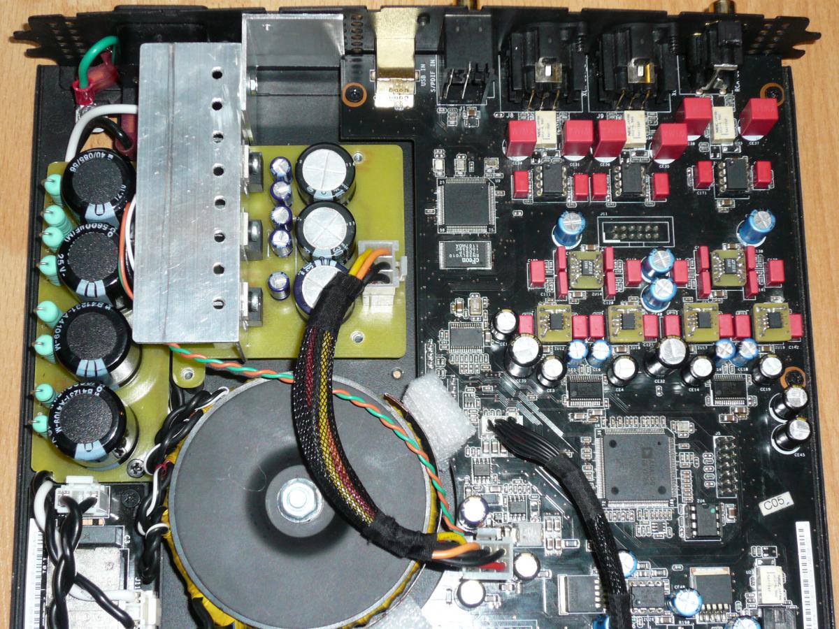

Интересно, вот как нашли свободное место в One, похоже тор другой, экран между тором и платой, большие конденсаторы, отдельный проводок питания на основную плату (4-го стабилизатора не видно, а проводок есть, интересно, что это 5В? и где тогда резалась плата?), земля на сетевом разъеме тоже снята. Насчет ОУ на любителя, хотя как пересчитывалось было бы интересно. Что за выходные ёмкости на XLR и RCA?
Изменено пользователем HIMIKATOR
@Nurgayan,
Очень приличная доработка.
График по USBвходу?
Транс с пониженной индуцией?
Тип выпрямителя12вольтовых БП?
Земли не рано с 5 вольтовым блоком объединили?
Земляной полигон БП не слабоват?
Какая температура радиатора?
Сопротивление фильтра увеличено в 10 раз, какая точность элементов по сравнению с расчетом и какая получилась неравномерность в полосе пропускания?
Зеленый+оранжевый это выделенное питание для 1,2 вольтового преобразователя?
С емкостями балансных выходов не погорячились?
Там минимальное сопротивление может быть 600ом.
Как звук по сравнению с Хегелем?
