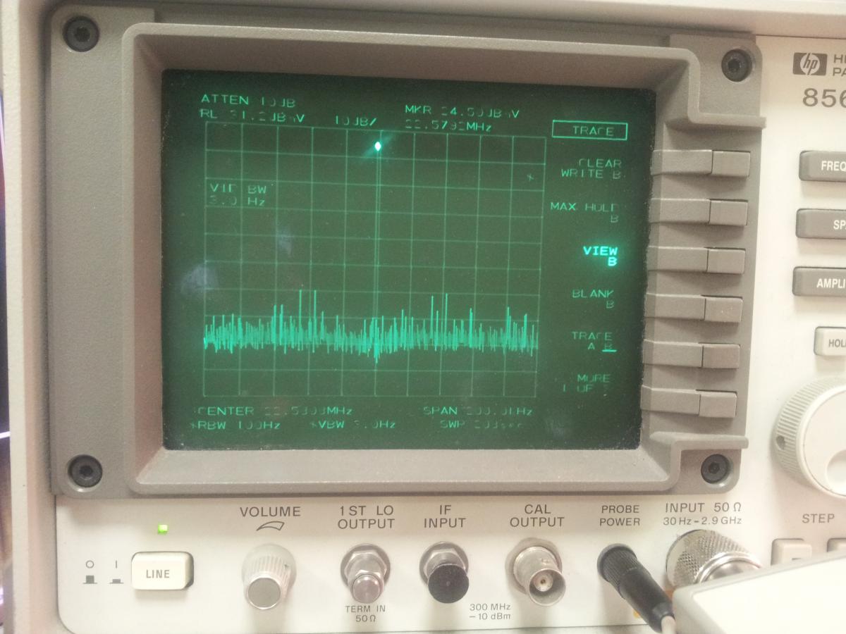

... One не имеет проблем с джиттером, нестабильность работы чипа - она есть, но только под микроскопом.
Кем и где опровергнуто, можно узнать?
Если те измерения и видео вы считаете микроскопической "нестабильностью", то я вам завидую... :)
Если вы, вдруг, что-то пропустили - я приведу еще раз спектр системного клока идущего от СМ6631 и спектр простого TCXO за 130 рублей из магазина Кварц.
Без коментариев.
А, вообще, если без дураков, асус разрекламировал фичу с асинхронным USB и разрисовал в проспектах как здорово подавляется при этом джиттер (что было бы правдой при грамотной реализации).
Я, лично, на это клюнул (поэтому и полез первым делом клоки измерять).
Так вот, за такие дела рекламации подавать надобно и выставлять "на бабки", уж извините за жаргон.
