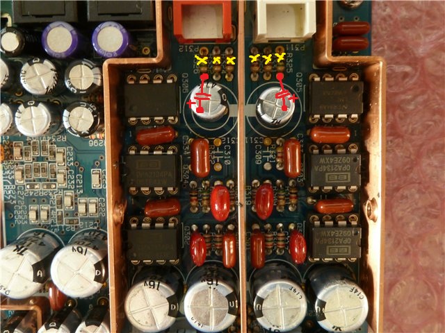

по мьюту. выпает все резисторы (по 3 на каждом канале) впаять кондеры по схеме как наресовано. стоковые выпаять на их место поставить 220мкф 25в.
если что Олег поправит. :notknow: . И более развернуто пояснит.
вообще и пленку желательно поменять. ;)! а вот насчет внешнего питалова это уж кто любит франкинштейничать как Олег. :D:good: его плату неузнать.

Вот всё просто, удаляем 6 резисторов и ставим два кондёра или перемычку в случае если, как я писал имеется, таковой в усилителе.

Спасибо за фото, какие конденсаторы нужно ставить? и что будет если поставить перемычку а в усилителе нет своих разделительных конденсаторов?
говорят привет колонкам ... при условии что больше вольта будет, если уль ламповый, то можно смело кондёр в топку!

и все таки какие конденсаторы купить? фирма, емкость.
на мой слух лучше ELNA Cerafine заметно интереснее остальных, хотя для опытов жду ещё Nichicon MUSE ES 220uF 50V Audio Cap BI-POLAR они под крышку не входят, если желаете что под крышку войдёт, возьмите качественные любые в даке там есть ТК на 220мкф 25в они очень неплохо, только чутка эльне проигрывают. А в дак большие смело можно любые ставить ... ёмкость также 220мкф вольтаж можно 10в ставить. имею ввиду те, что стоят прям рядом с самой микрухой дака, Wofson.

Nichicon MUSE ES 220uF 50V Audio Cap BI-POLAR почему на 50v? а не 25v? (или это не принципиально?) эти же только
16v например влезут
4хWima MKS 4 0.1uf 100v, у тебя их вроде не 4 а 5 в даке (если я ничего не путаю)
...опечатка извини )))
а вот с вольтажом схема очень занятная ... пробовал разные, но вот на тех что вольтаж больше звучание более прозрачное, грязи меньше.

Немного поправлю сам себя, электролиты разных производителей имеют разные свойства и нужно умело применить те или иные свойства в тех или иных частях схемы, тут уж извините, я не буду раскрывать того что выявил, это мне влетело в дивную копеечку, если кто пожелает может накупить разных конденсаторов и получить то что ему нравится, это будет даже лучше. В даке у меня все конденсаторы уже заменены на конденсаторы разных производителей, родные даже близко там не играют.

И так ребята, пройденные опыты показали 100% преимущество OPA2132P перед OPA2134PA, последние заметно сильно шумят и гадят в тракте, при использовании 2132 можно удалять часть фильтрующих кондёров что заметно раскрывает дыхание и вносит ещё больше жизни в агрегат, а в одной композиции был заметно слышен костёр на заднем плане, который никогда до этого не проявлялся )))))
