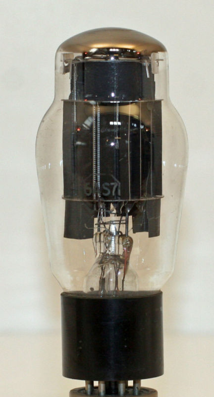

При включении появились сильные щелчки в левом динамике, потом прошли, а звук нормальный только в правом остался. Левый стал играть очень тихо. Правый канал работает нормально. В неработающем канале иногда проскакавают ощутимые щелчки, с прогревом вроде пропадают.
Наушники 100% рабочие, провода на вход менял, не помогло. Нет на выходе нормального сигнала на левый канал.
Надеюсь у меня в городе такую технику ремонтируют.
Мож спецы на форуме подскажут, что там может вырубаться и как лечить?
Оказалось, что вышела из строя китайская 6AS7, большая которая. :angry: Заменил на Филипс 6080WC и вместо стоковой поставил сильванию 6SN7GTB. С другими лампами пока не экспериментировал.

Со стоковой большой, что-то видать изначально не то было, аналоги даже наргеваются ощутимо сильнее (надеюсь не поплавится ничего), ну и высокие ессенсе СТХ полезли во всей красе (жду новый ЦАП от Архипова 1541). Субъективно сильвания как-то пособраннее звучит (бас, верх), чем стоковая и EH, звук более телесный, филипс 6080 показался пособраннее, чем GE 6AS7, но принципиальной разницы не слышу, с учетом времени на выключение, замену+прогрев ламп, вполне может оказаться самовнушением, но так кажется. Стоковая китайская (маленькая) очень ничего даже в сравнении с сильванией, ну самую малость звучит чуть "бестелеснее".

Большая греется сильно прикосаться более сем на сек - можно и обжечься, стоковая бракованная так не грелась, ничего не поплавится?

Ну усилитель ведь сконструирован с учетом особенностей работы ламп конкретного типа. Так что ничего не произойдет.

По замене большой входной лампы 6AS7:
Слушал филипс 6080, пару светлана 6AS7, пару 6Н13С 70-х годов, GE 6AS7.
GE не очень звучит, как-то менее пособраннее звук, побестелеснее и попроще показался.
Остальные советские аналоги звучат ближе к GE.
Замена ламп 6AS7 на звуке отражается меньше, чем замена выходной 6SN7.
По итогам прослушивания оставил связку филипс 6080 с сильванией 6SN7 GTB.

Рекомендуют менять большую на RCA 6AS7G, говорят обыгрывает любые 6080.
