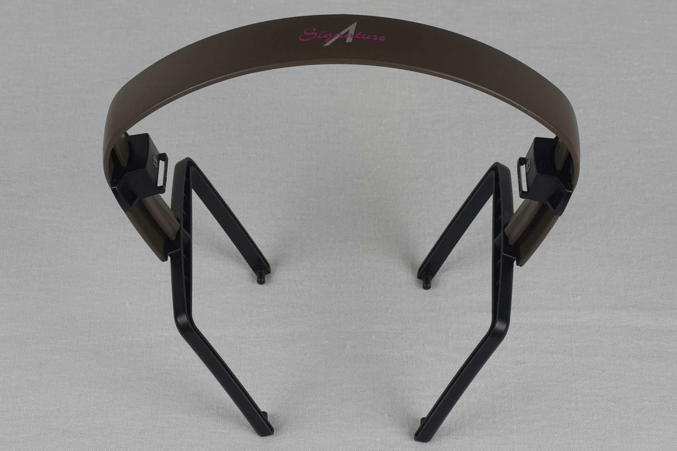

1) Оголовье с лапками.
Как снимаются лапки не разобрался.

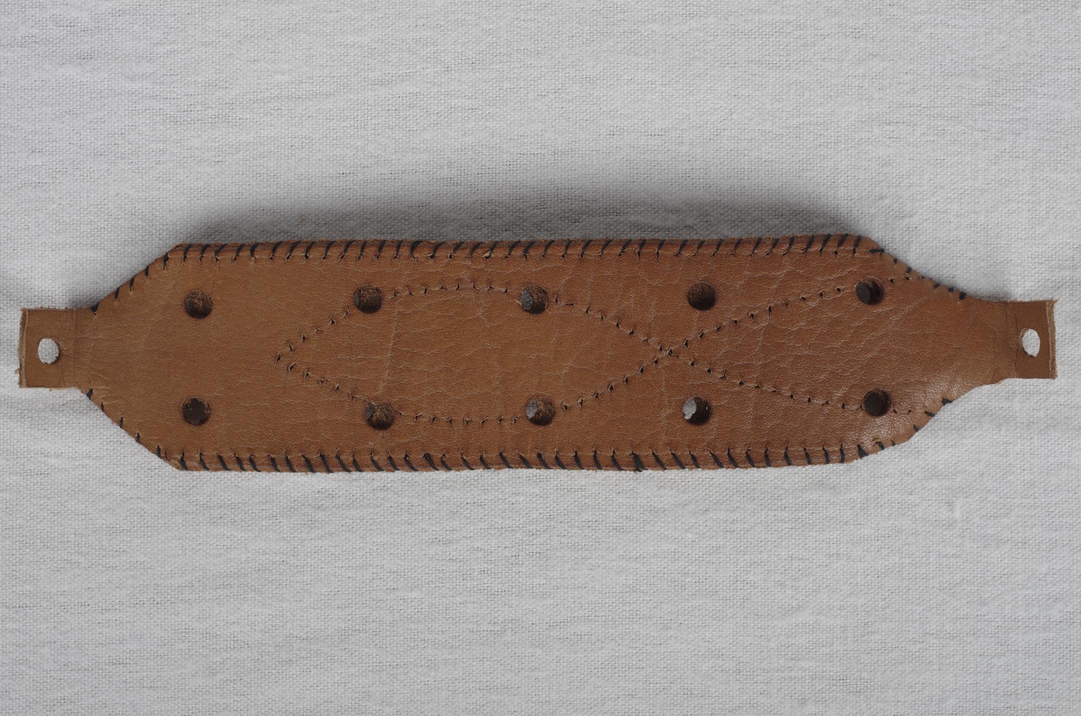

2) Ремень оголовья.
Сделал сам из кожаного подклада портупеи, в замен прогнившего и развалившегося стандартного говна.

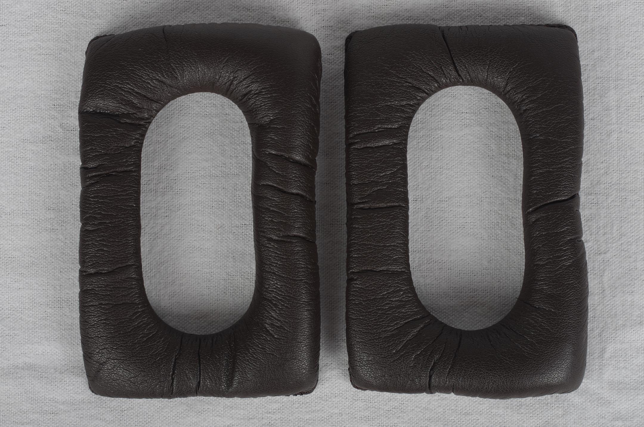

3) Амбушюры.
Кто может сказать по состоянию их возраст и сколько они могут служить?

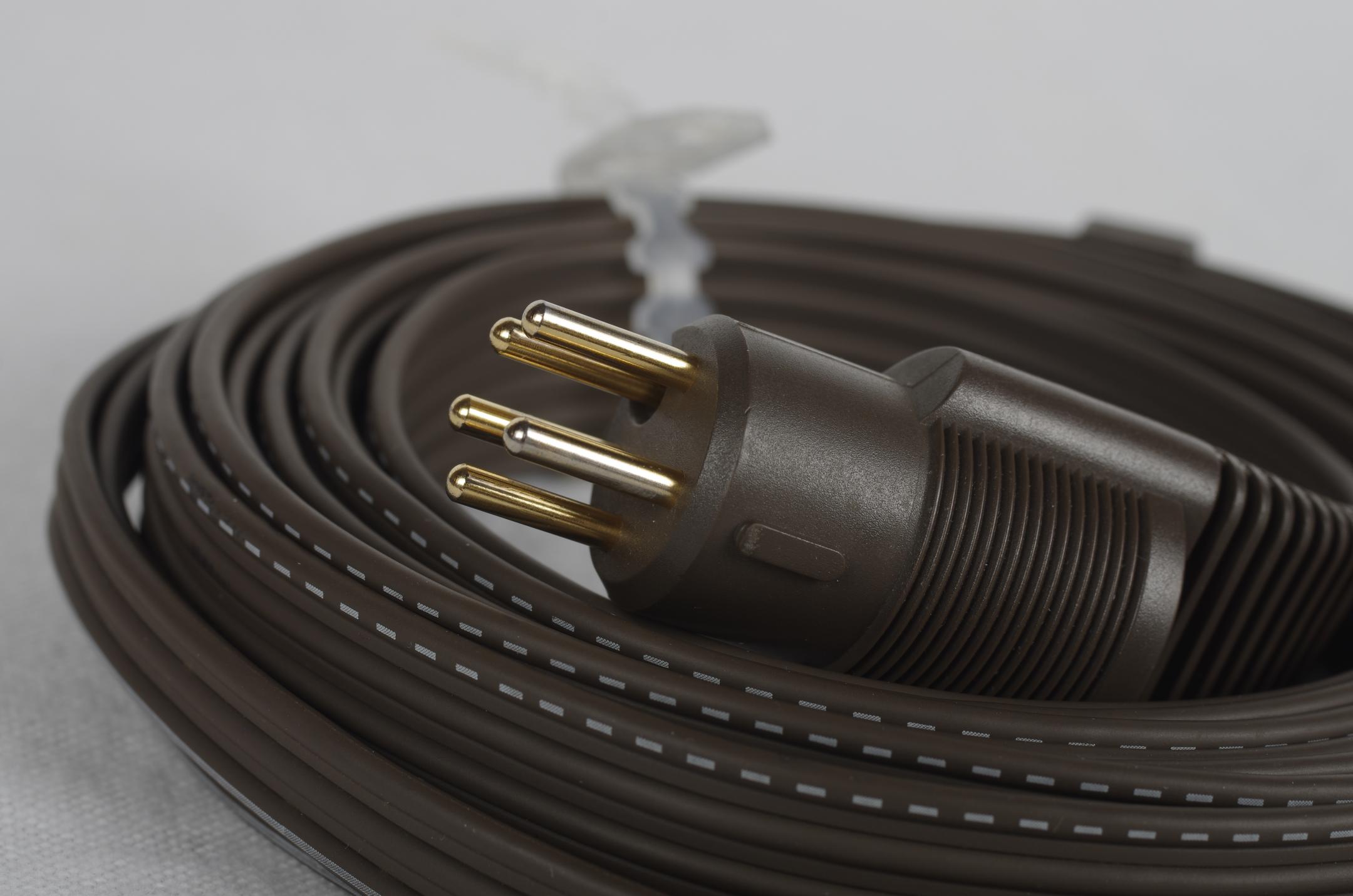

4) Кабель.
Хороший, как видно медный.

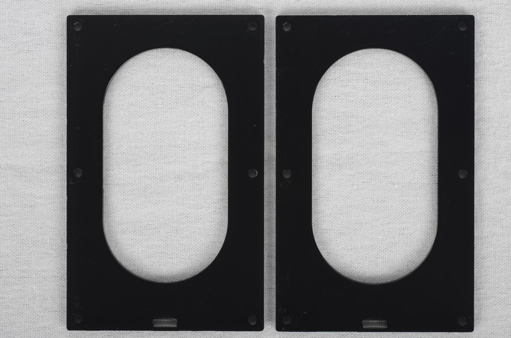

Также имеют по четыре винтовых крепления основания с излучателями и по два направляющих штыря.
6) Основания.
Они металлические. Не диэлектрик вроде, но наверно япошкам видней.

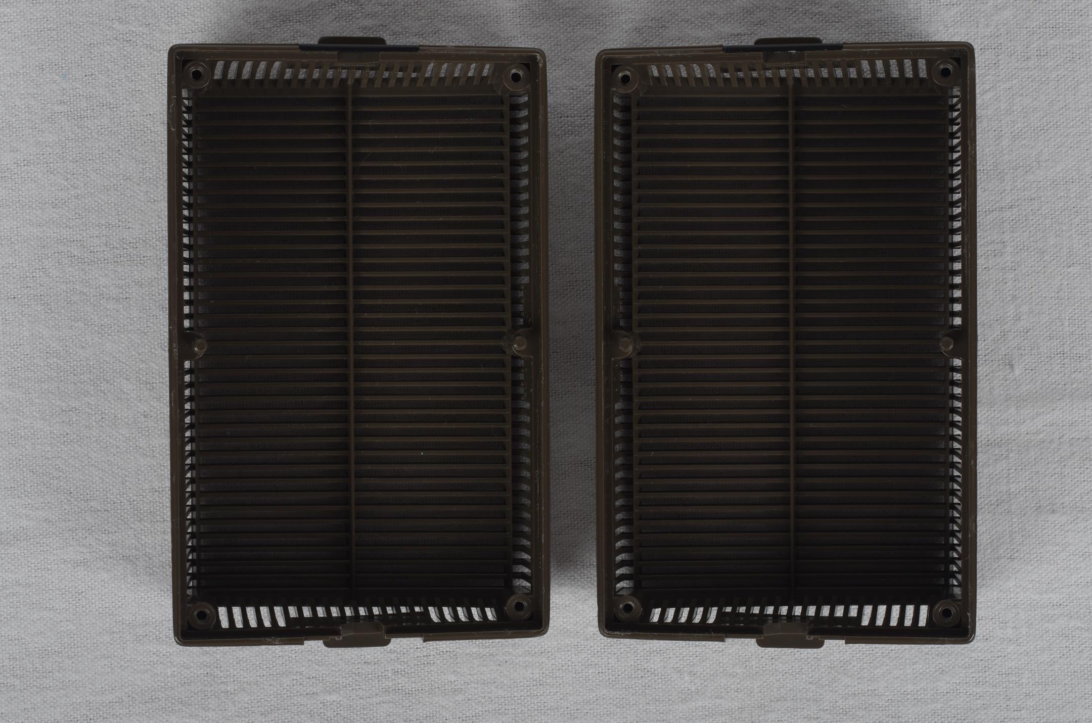

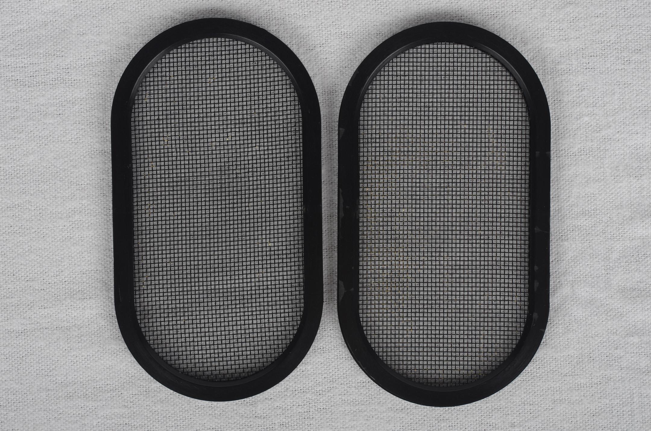

7) Внутренние защитные сетки.
Когда пользуются наушниками не аккуратно, то берутся руками за одну часть наушников и продавливают эти сетки пальцами.

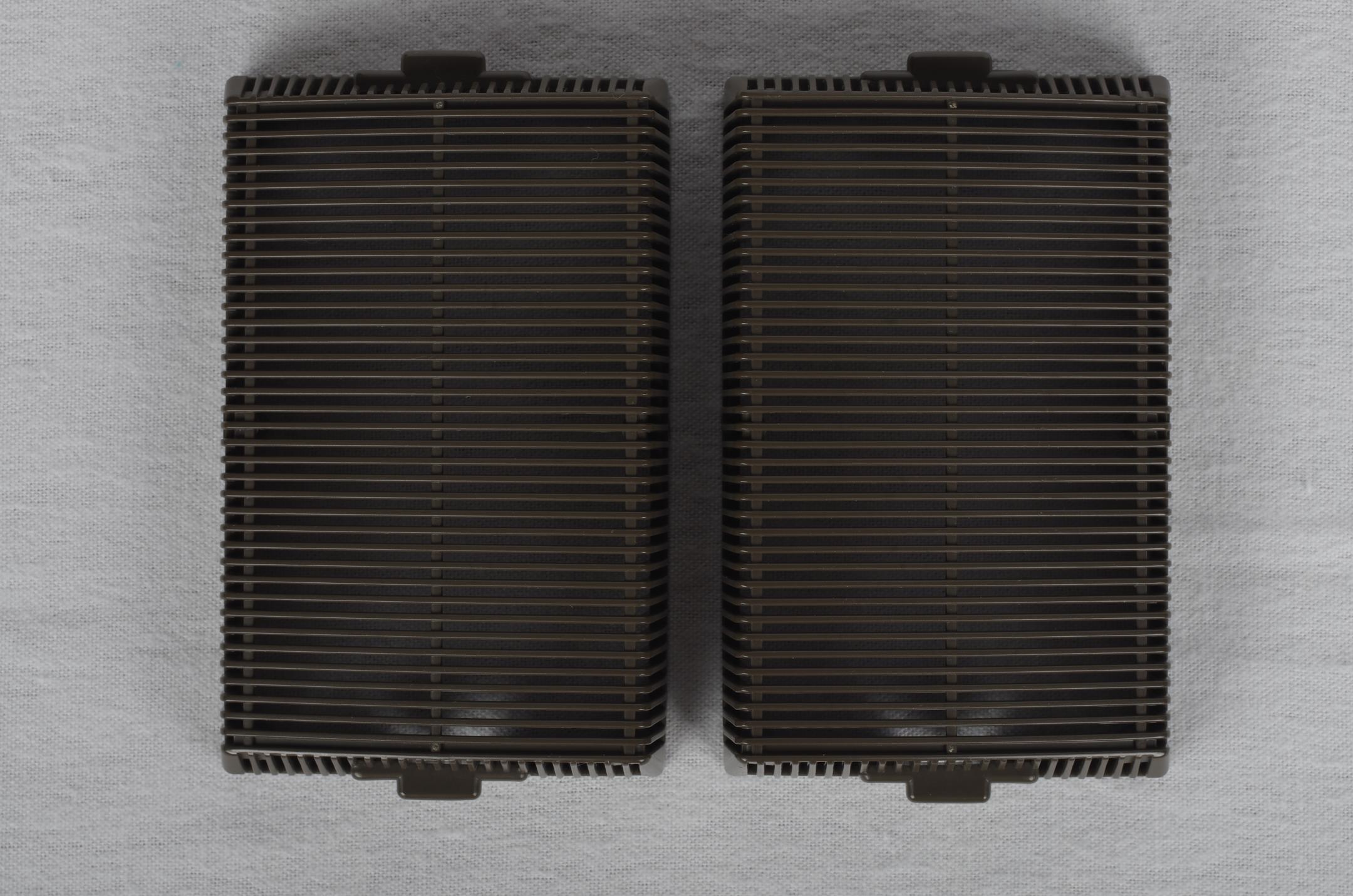

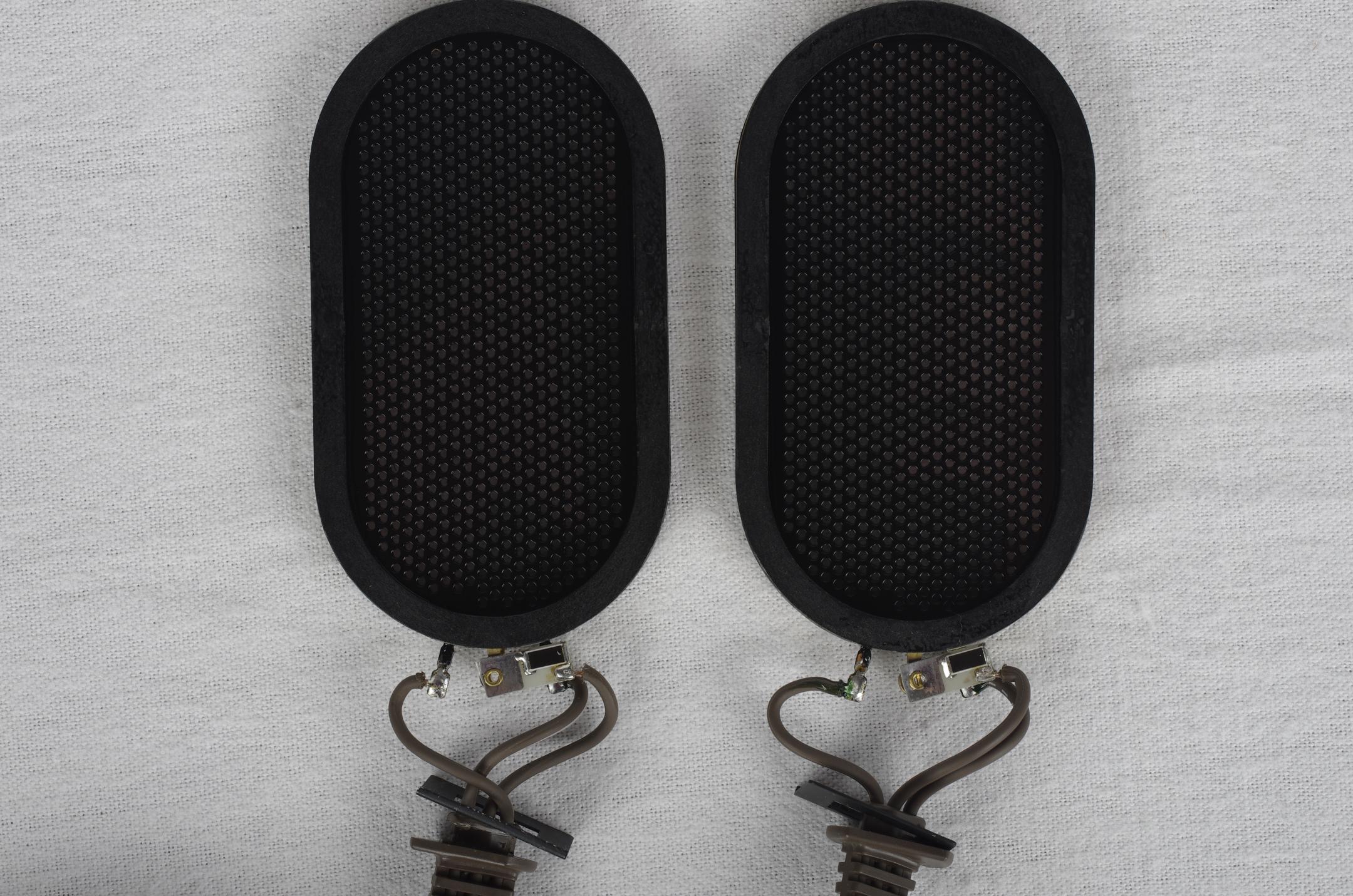

8) Излучатели.

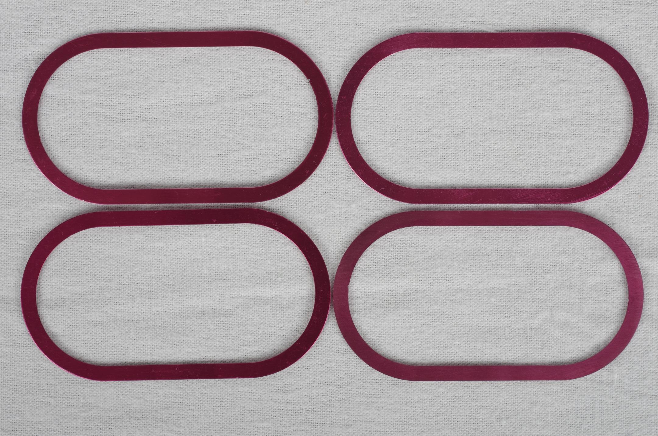

9) Кольца, которые держат пылезащитные плёнки.
Внутри алюминиевые, а снаружи имеют напыление розового цвета. Интересно хрустят при изгибании.
Пылезащитные плёнки, к сожалению не сохранились.
Когда разбирал забыл пометить направление установки излучателей. Как определить правильную фазировку?

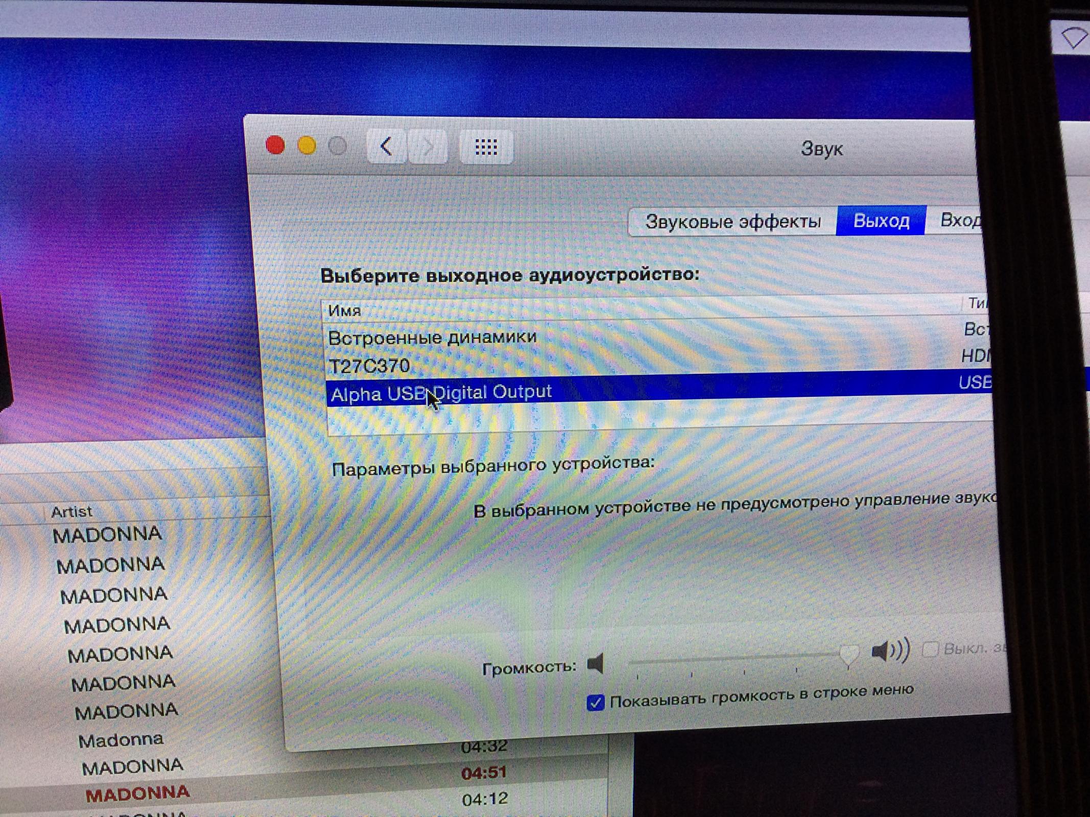

Нужен совет :). Получил kgsshv, поймал глюк.
Его суть заключается в самопроизвольном переключении (прямо на глазах) звукового выхода при запуске проигрывания в аудирване (настройки мак ос) с гидры или альфы на другой, соответственно, звука нет. При остановке аудирваны, опять обратно переключается, на гидру или альфу.
Со старым усилителем все прекрасно звучит.
Обидно, понимаешь... :).

@Saint, непонятно, выход где переключатется? На цапе? Или в винде?
Вообще, если дело только в усилителе, предположу, что он самовозбуждается и высокочастотными наводками влияет на близлежайшие компоненты.
Может поможет: всю коммутацию разобрать, оставить цап, усь. Уши отключит пока что. Так проверить переключается ли?
TDA1541, KGSSHV Carbon, SR-009 and the music was electric
Продам Wa6Se maxxed.
@8street,
Выключил усилитель вообще, тоже самое, наверное не в нем.
Это настройки mac os, само переключается.
Но с 006ts все нормально, чудеса. Включал выключал несколько раз все.
Изменено пользователем Saint

@Sasha Borodof,
фазировку излучателей очень легко определить - нужен мультиметр,
берете и прозваниваете штырьки на разъеме и пайки на драйверах
(штырьки это L+, L-, R+, R-, +580, картинку найдете stax connector pinout),
ну а дальше и так понятно.
А вообще там кабель маркирован - на левом вроде штрихи а на правом
сплошная полоса, вот как сейчас на фото лежат так и ставить(но я не уверен на 100%).
Yamaha da202 - low pass filter - Grimshaw a1 - hd800, dt990vintage
@OWL,
Только наоборот. Штрихи - это правый, полоса - левый.
С каналами всё понятно, а вот какой стороной излучатель должен быть к уху не понятно.
@Sasha Borodof,тот статор что к уху + ,а тот что на улицу -.
Жизнь коротка. Потерпи немного!
На мой взгляд не принципиально, тем более если усилитель с симметричным выходом.
То как сейчас на фото лежат это внешняя сторона.

Пробовал еще, по всякому. Звука нет, так что поздравьте меня. Что делать дальше непонятно. Притом, что внутри на мой взгляд дилетанта ничего не сгорело, не отвалилось и тп.
Со старым усилителем кстати также выход прыгает, но звук идет.

Подключите напрямую через аналоговый выход из встроенной в комп/ноут звуковухи 3.5mm stereo minijack trs->2xRCA и проверьте. Возможно, недостаточно RMS вашего ЦАП и ус не видит сигнал. Тогда нужен предварь.
Изменено пользователем vvar10ck
@vvar10ck,
Вряд ли. Kgsshv балансный, там нет rca. Да и у основного владельца он прекрасно себя чувствовал со вторым беркли.
Mac mini (md387) - Achtung Audio 1.2m AG8/2+ Pure Silver USB Interconnect Power & Data Input Independently - Hydra Z (линейное питание) - aes/ebu R.A.L. 1.25m - Berkeley Audio Design Alpha Dac (ser. 1) - AudioQuest AudioTruth Diamond x3 1m xlr - Mjolnir Audio KGSSHV - Stax sr-007 mk1 #713xx
Выделенная линия.
Было - CAL!, lynx ha-61, hifiman he-560, RCA WE 8x0,5 медь (Sergst), Lynx D68, sotm dx usb hd, stax sr-507, usb zonotone 6n, rca vdh 3t the valley, stax srm-006ts, Achtung Audio 16 Core Pure Silver Litz XLR 1 m
В запасе - Apogee wyde eye aes/ebu 1m, и межблок 0,75m
Слушал - лсд2 2013, dt990 250 ом, Auridux V, Audio-gd master 7, Nad m51, oppo pm-3 (c 5s), Mytek Digital Stereo192-DSD DAC, Двухтактный усилитель для наушников Stax by victorvvo, Stax SR-007A MKII SZ2, stax srm-717, stax sr-404, ortofon 8n rca, Berkeley Alpha usb, stax sr-009, uptone regen usb, acoustic revive usb, bricasti m1, Esoteric d-05, ps1, Dcs Debussy, Перун 5, Totaldac d1-core, AN Cdt-two/ii
да пофиг, на xlr подпаяйте! любой другой источник возьмите и определитесь, что у вас неправильно трудится.
С тестером мастер потыкался, неисправность усилителя. Так что остальной тракт и розетки не причем :).

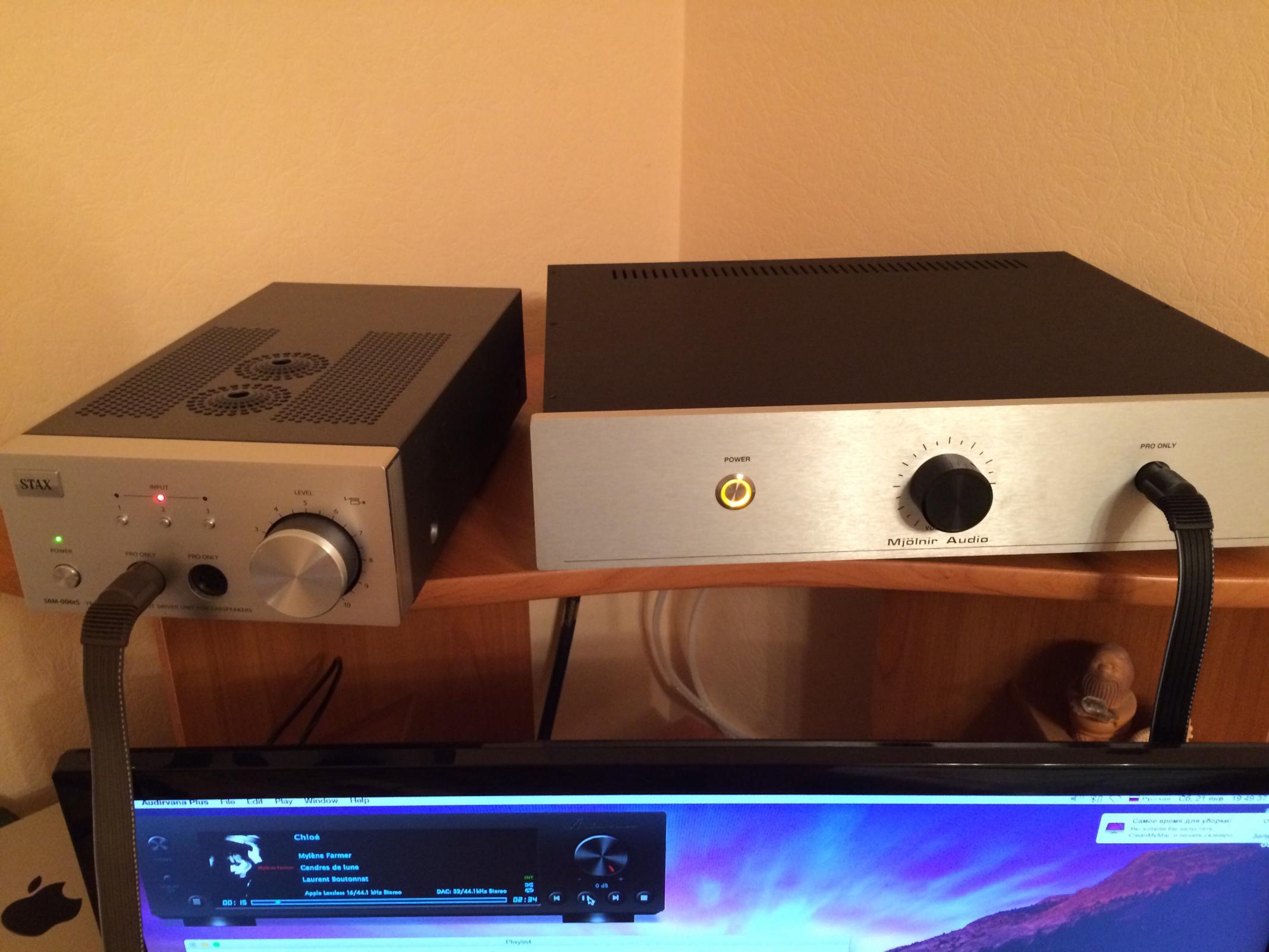

Итак, усилитель приведен в чувство, уж не знаю, насколько. Играет чисто, по крайней мере. Слушал раза три, сегодня в течение часа сравнил напрямую с 006ts путем перетыкания наушников на лету, только громкость на ноль ставил и воспроизведение приостанавливал.
Межблоки, соответственно, были разные, ван ден хул и балансный серебряный ахтунг.
Понятно, что kgsshv лучше, но я ожидал намного большего.
Чуть-чуть детальнее, масштабнее сцена, играет пободрее, бас явнее выражен. Вопрос с ватным одеялом пока неясен, надеюсь, 404 еще раз ко мне в руки попадут. И если будет старый эффект, то видимо надо будет серьезно задумываться о 700 или 009.
А так при переходе на 006ts никакого отторжения и желания быстрее выключить, вполне даже сейчас мог бы и дальше с ним жить. Плюс у kgsshv нет такой элегантной внешности, как у kgbh, там за светящиеся лампочки :) можно было бы частично с чем-то смириться. А тут просто большая коробка :).
Так что пока самое большое и однозначное изменение в лучшую сторону было при переходе на беркли.
