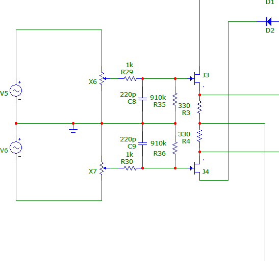

Я как-то схему 006 срисовал, вот что у него на входе.
Также у меня был 717, у него все было немного по-другому, там стоял байпас-переключатель, шунтирующий регулятор громкости. Но схему, к сожалению, не срисовал. Возможно в 007 что-то типа того намудрили.
