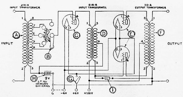

Задача была добиться максимально аналогового лампового звучания «warm & rich» при оптимальной амплитуде p-2-p и акустически прозрачной схемотехнике (без усложнения схемотехники и без ненужных обратных связей),
Максимально аналогового звучания не вопрос добиться можно,вот только прозрачной такую схемотехнику post-1455-0-34554800-1427779225_thumb.jpg назвать ни как нельзя ибо насквозь состоит из реактивных элементов.
Надо заметить что и конденсатор тоже реактивный элемент,но его частотный диапазон на порядки шире чем у трансформатора, а от сюда и фазо-частотные искажения будут так же меньше.

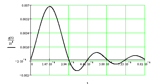

Если рассматривать кратковременные сигналы(быстрый переход от одного уровня к другому) видно как передний фронт сигнала имеет колебательный процесс с плавным затуханием,примерно как здесьpost-1455-0-49015400-1427781488_thumb.png ,реально после переднего фронта должна идти не змейка а прямая и уж потом спад заднего фронта сигнала.
Стаксы же наоборот могут легко обходиться без нагромождения трансформаторов в этом их и прелесть,но видимо чем больше разукрасишь тем больше нравится,High-end он не про прозрачность он для выражения своего я через аппаратуру :Russian:

Трансформаторы в данном контексте как раз наиболее уместны. Помогают получить большую амплитуду с меньшим коэфф. гармоник, нежели еще один фазоинверсный каскад или конденсатор на выходе.
Вот только честно,уместны все три?
-Transrotop Z3 - SME309 - Lyra Kleos - RIAA"Summ" - усилитель 6с4с PP - Grado SR225 & Audio Note E
Только два. Третий по вкусу.

Стаксам,даже не знаю, и одного драйверного за глаза.

А у меня ни трансов, ни разделительных конденсаторов. И не жалею об их отсутствии. :)
Тут не поспоришь, лампы неудобны. Трансформаторы- единственный способ точного балансного симметрирования в таком усе, ну а без ООС в случае статиков, в чем то плюс. Экспоненциальная проходная характеристика лампы плюс логарифмическая статика на высоких амплитудах даст достаточно свободную динамику и в целом музыкальный звук.
