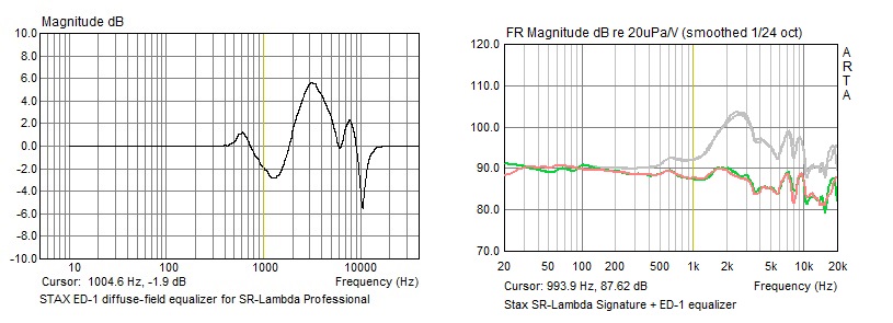

@vladbit, по графикам видно что АЧХ стремились сделать ровной. Флуктуации туда-сюда - суть дифракция на ухе и/или изломы диафрагмы. Сознательного существенного роста отдачи на СЧ, которая должна быть свойствена наушникам эквализованным на diffuse field тут нет. По идее, чем менее сильный прижим ушей (а у стаксов он не столь и сильный) тем меньше у нас необходимость в форсировании СЧ в окрестности 2.3кГц. Однако при этом мы теряем отдачу на басе, уходит эффект компрессии воздука под амбушюрами из-за утечек.
Звучание STAX окрашено, с подьемами краев диапазона и снижением зону презенса.
Посмотрите на график компенсации ED1, она достаточно серьезна.
На левой картинке график АЧХ после такой эквализации (серым, горб на СЧ) и АЧХ скомпенсированая по Olive-Welti.
Изменено пользователем Alex_Nsk

@Khronos, для вас не секрет, что наушники не должны иметь ровную АЧХ (подобную ровной чх колонок)?
Если поместить микрофон в ухо, около барабанной перепонки и замерить АЧХ которая получится при воспроизведении через акустику с ровной АЧХ то получим некоторую кривую (абсолютно конкретную и известную). Именно такую чх нам должны доставлять наушники жестко прижатые к ушам, дабы имитировать субьективно ровную воспринимаемую АЧХ.
В окрестности 2.3кгЦ происходит резонанс среднего уха, эта область должна быть сильно выделена. Затем происходит четвертьволновый антирезонанс канала в области 5.5кГц (резкий провал) и полуволнвый резонанс в области 11кГц (узкий сильный пик, который выносит мозг, например, при неглубокой посадке Etymotic ER4S)
Наиболее заметны на слух и неприятны - резкие всплески на АЧХ. Провалы заметны существенно меньше и проявляются как раз как "удаленность середины" , снижение телесности, тембральная бедность итп.

@Khronos, см текст ниже картинки.
Понятно, что пока есть серия, будет ориентир на толпу а не на индивидуума. Алчущим большего стоит заниматься индивидальной коррекцией тракта (или перебором ушей пока что-то не ляжет в синергию).
