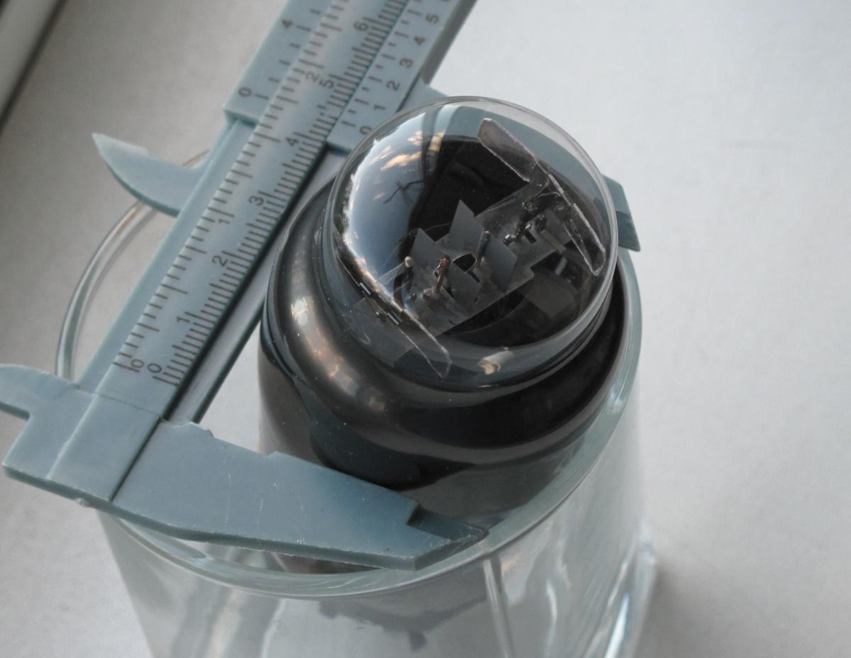

Приехали NOS Philips Miniwatt AL4:
Александр, какие аноды у этих ламп? Диаметр 10 или 20 мм. Сетчатый или сплошной?
Думаю, что даташит на эти лампы при желании можно найти. Я уже покупал по наводке Демографа, поэтому результат был более-менее понятен. Тем более что Дмитрий хорошо знает мои предпочтения в звуке. Все лампы с напылением сверху, одна оказалась без напыления, если что-то будет понятно по фото, то вот:
KG DIY T2 (Helium); Demograf; Sennheiser Orpheus HEV90; Headtrip; Stax SRM-717; EAR/Yoshino HP4. SR-Omega; SR-007 (#70704); HE90; R10 bass-light; SR-009; R10 bass-heavy; SR-007mk2; SR-4070; CD3000; SR-404, LCD-3; DT911; RS-1; GS1000; D7000 и др.
если что-то будет понятно по фото, то вот:[/size]
Большой сплошной анод. В даташитах это не прописывается. У всех AL4 идентичные характеристики, а звучат по разному и конструкция разная.
Спасибо

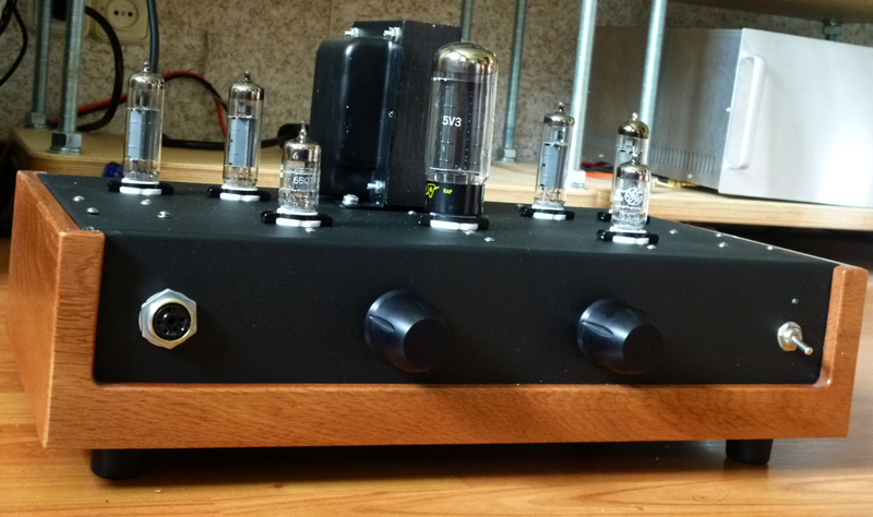

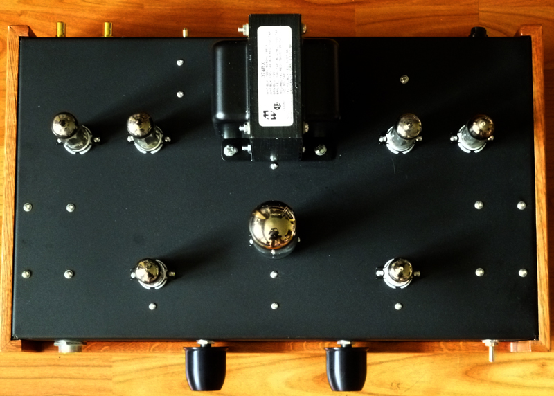

Недавно закончил очередную конструкцию для STAХ, на этот раз с переключаемым напряжением BIAS. (См. фото). Традиционно - трансформаторный выходной каскад, ступенчатые регуляторы уровня.
Сейчас в работе находится следующий вариант - на октальных NOS лампах c выходным каскадом в тетродном включении. Его фото и подробности - чуть позже.

После апгрейда усилка под AL4 Стаксы 007mk2 почти не слушал. Cегодня поставил, попробовал разный вольтаж с Weiss 202. В результате поставил на максимум - 8.15V, а усилок переключил по балансу. Для сравнения - Омеги, Орфеи и 009 слушаю с установкой Weiss на выход 2.15V и по RCA. Семерки и именно mk2 самые сочно звучащие и не только из электростатов – вообще из всех слышанных мною наушников. Мечта басхэда! Если сравнивать с 009, то семерки проигрывают по разрешению, атмосфере, скорости и воздуху. ВЧ у девяток тоже явно получше, но сама подача 007 мне – явному «антибасхеду» вполне нравится, знакомые записи совсем «по-другому» звучат. Ну, вообще «не электростатический» звук – просто утюжат и качают. Только атмосферная середина что-то от электростатов выдает. Середина, кстати, очень певучая и сочная. Как основные, мне семерки не подходят (даже с таким усилением), но как некий «аттракцион», для «другого» звука и для недостаточно телесных записей – вполне. Посадку можно под себя сделать вполне комфортную - я на липучках оголовье на максимуме фиксирую, чтобы резинка не тянула (как на фото). Mk1 уже вернулись к Вадиму, посравнивал их напоследок на апгреженом под AL4 усилке Демографа. В целом, очень близко к звуку mk2, но первая ревизия чуть меньше басит. Так что если выбирать как основные из только этих двух, то mk1 мне чуть ближе. Зато как неких басхэдовский аттракцион - mk2 дают гари.
Я паре форумчан обещал прослушки, один из них – поклонник Викторов DX1000, посмотрим, как ему понравятся асфальтоукладчики в виде 007мк2. Но это все видимо, не раньше новогодних каникул. Не знаю, как Стаксы могут выпускать 007mk2 и предлагать для них в качестве усиления «сами-знаете-что». BHSE для семерок уже более-менее, но все равно семерки могут гораздо больше.
Все-таки 8.15V с Вайсса даже для 007 многовато, слишком мощно, начинает утомлять, снизил выход до 4.25V, так покомфортней. Регулировка выходного вольтажа с цапа – вещь весьма полезная под разную нагрузку.

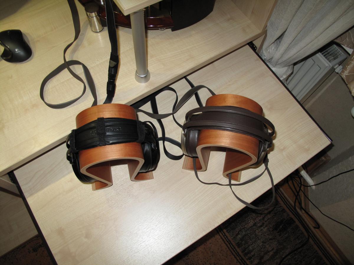

Как я себе теперь представляю семерки в нормальном тракте. То это что-то близкое по балансу к LCD-3, но при этом имеющее разрешение серьезно выше, чем у HD800. Т.е. перенявшее плюсы разных подходов плюс полностью устранившие минусы. О таком можно было только мечтать, но оно свершилось, для меня в моих условиях. Если раньше я думал еще и о SR-009, то теперь не думаю, смысла особо нет просто. Лучше подождать, что-то принципиально новое от стаксов.
При этом основной плюс SR-007, который боюсь SR-009 могут и потерять уже. Это то, что SR-007 первые наушники, в которых можно слушать винил и особенно классику с винила (что для меня наиболее ценно). Они имея баланс похожий на LCD-3 совершенно не акцентируются на недостатках аналогового носителя, т.е. щелчках, шипении канавки и т.п. фигни, которая в HD800 и DT911 просто адски раздражала, в особенности на классике. При этом имеют разрешение выше, чем у HD800, т.е. все полезные детали чудным образом как на ладони. И возникает полное ощущение, что ты слушаешь просто качественный ЦАП, но с виниловыми плюшками (т.е. динамика, разрешение на тихих звуках и т.п.). Возможно SR-009 себя проявят так (проверим), но есть опасения, они все же поровнее в том диапазоне, где сидит виниловая кака. LCD-3 же для классики адово не хватало разрешения в ВЧ области. Да середина была бесподобной, но баланс был просто провальным, БСО не звучал. SR-007 абсолютно не такие, в них звучит все ровно, абсолютно ровно. Как и нет там АЧХ схожей с LCD-3. Об этом я скорее догадываюсь по некоторым моментам, т.е. они похожи на LCD-3, но абсолютно не LCD-3, не знаю как объяснить.
Баса кстати нормально. Для рока-металла, даже можно и больше. Т.е. если у SR-009 НЧ меньше, то слушать в них эти стили я уже не смогу. Не будет меня качать, буду скучать.
Изменено пользователем Khronos
