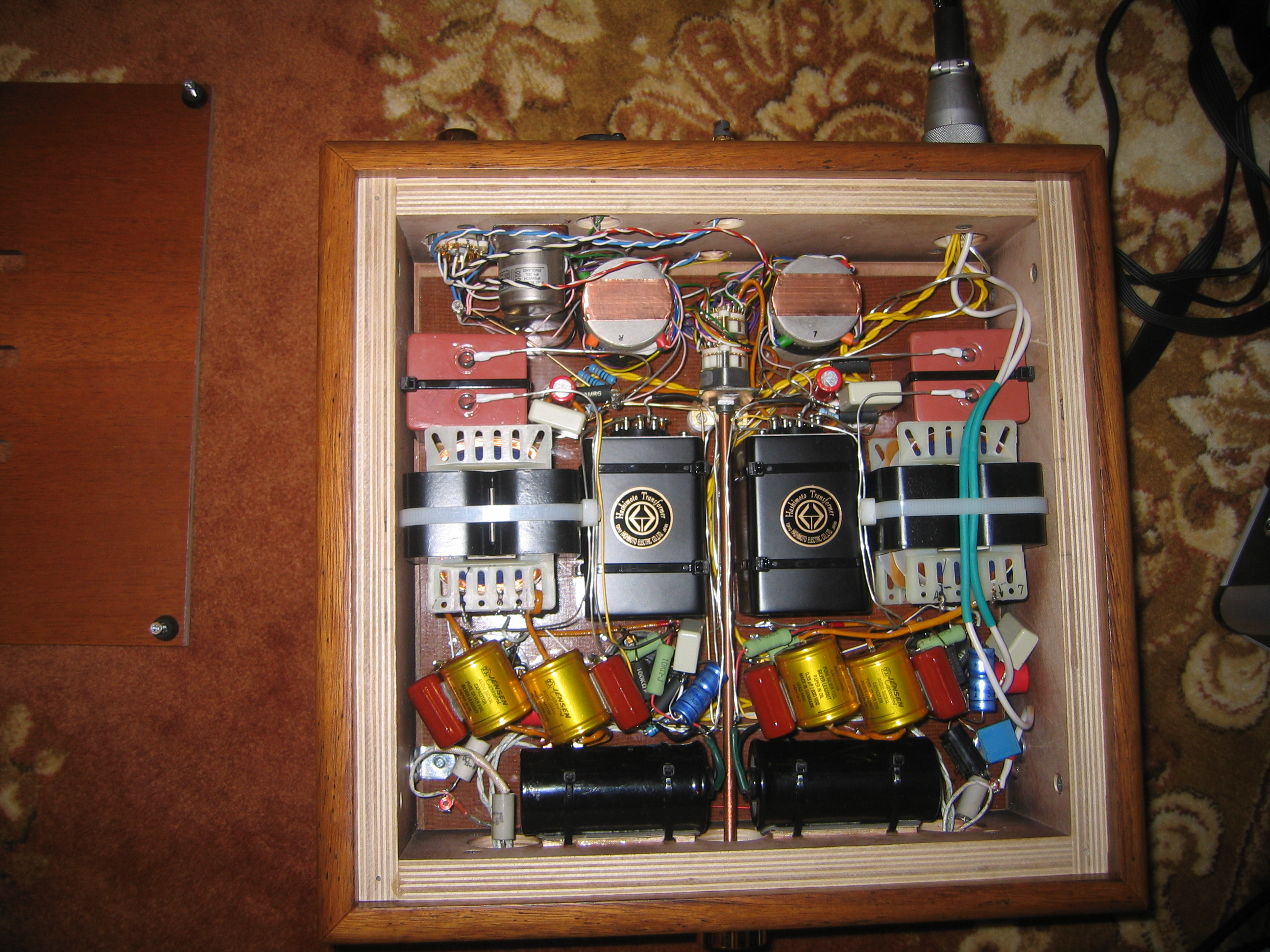

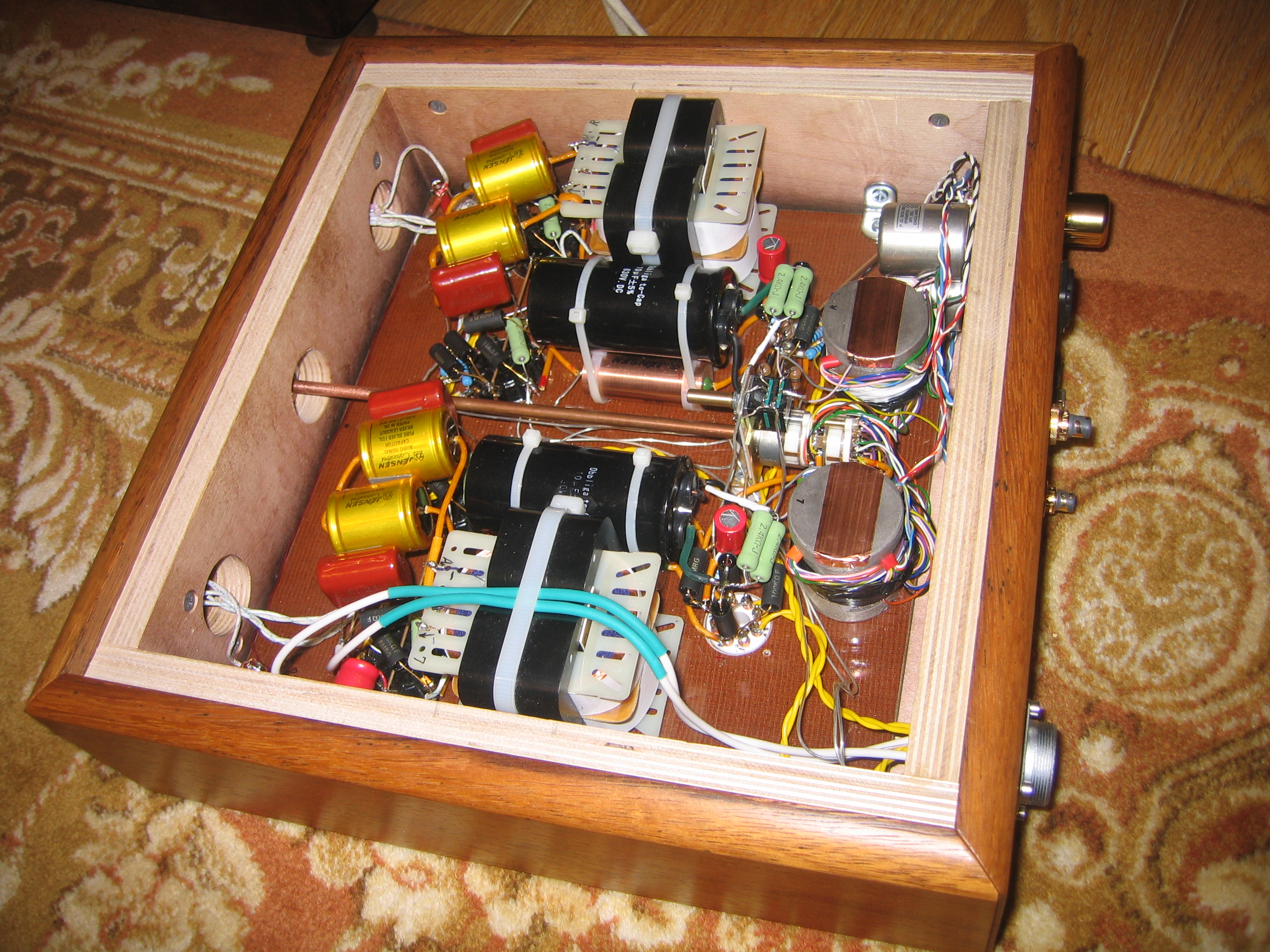

А что за черные цилиндры у выходов?
Выходные кондеры бумажные шунтированы красными пленочными??? :think:

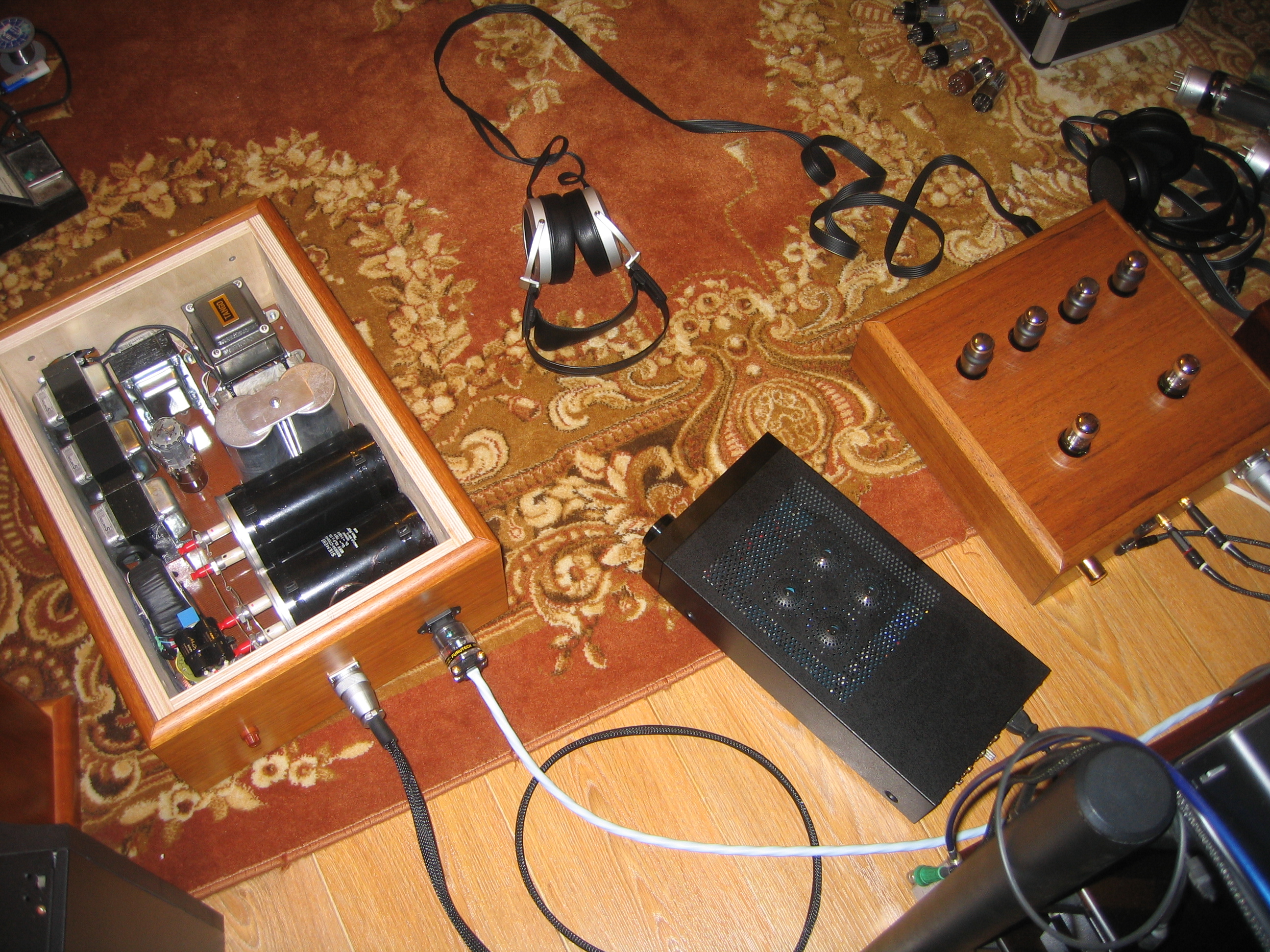

Сегодня с Дмитрием послушали его усилитель после важного апгрейда. Остался последний «аккорд» – ждем трансы Stevens & Billington. Уже состоявшийся апгрейд включил трансы Hashimoto A107, замену ламп Sylvania 6SN7 на RCA JAN 5692 “red base”, шунты, выведение питания на 230V (чтобы подключать к регенератору), улучшено деление BIAS и сделаны некоторые другие улучшения. Ниже фото – как было и как стало. В результате добавилось НЧ и стал лучше контроль НЧ (что особенно заметно на басовитых записях), звук стал лучше сбалансирован и добавилось немного мощности. Для HE90 и 009 доп низы пошли на пользу, были опасения, что для 007 это уже будет перебор. Имхо 007 вполне нормально отреагировали на изменения в звуке, не могу сказать, что они стали темными или начали чрезмерно басить. Добавилось эмоций и глубины, особенно у Орфеев и 009. Более детальный обзор отложу по замены рег трансов и до прогрева новых трансов и ламп. Надеюсь, что Дмитрий добавит свои впечатления.
Дмитрий, огромное спасибо, все отлично работает, апгрейд удался на славу! :drinks::appl::appl::appl:
облегато по 10мкф на входной каскад. и еще пару кодеров на выходной каскад квадратные. пленка идет на вторую сетку пентода в дофильтрацию питания маленького номинала. а кондеры на выходе стоят бумагомасло с серебряной фольгой от дженсон.
и еще пришлось адаптировать все питание под 225-235 вольт. и спасибо Виталику овл за то что он подсказал понизить напряжение биос.
на орфеи сделал 490 вольт на стаксы 560 и это должно уменьшить подпевание заряда на некоторых образцах электростатических наушниках плюс увеличил токограничительные резисторы . трансы Хашимото дают очень чистый и сбалансированный звук.
а вот редбейз сделал просто чудо. такую проработку звука редко какая лампа способна передать . в купе получилось поднять уровень звука и по прозрачности и по собранности и по динамики на низах без намеков на искажения . :good:
