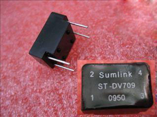

Скорее всего это у вас происходит из-за разности потенциалов на корпусах (ПК и цапа). При соединении цапа с ПК оптическим кабелем проблема отсутствует?

Да, с оптикой никаких проблем.
Vivo Xplay 6 > VE Monk Plus
Тогда проблема определена верно. Если хотите работать с коаксиалом то следует добавить цифровой трансформатор. Или обеспечьте одинаковый потенциал на корпусах.
А что это такое?

А что это такое?
Цифровой трансформатор часто устанавливается на входе приемника SPDIF в цапе. В источниках сигнала их применяют тоже.
