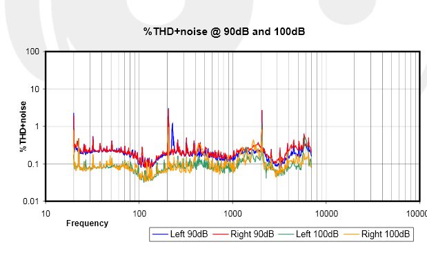

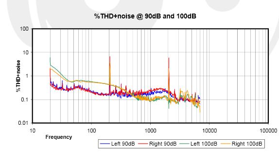

При одинаковом уровне звукового давления и похожей АЧХ на изодинамике басы более комфортны.
В базе измерений на иннерфиделити смотреть на этот график:
800
LCD-2
И это при том, что у 800 на НЧ - срез. Если бы вывели в линеечку - было бы гораздо хуже.
Посмотрите, что происходит с искажениями на 90 и 100 дБ.
На этих же графиках видно абсолютное превосходство 800 на ВЧ. Отсюда и "сцена" и "воздух".
Изменено пользователем snorry

Да, на эти графики в случае с Audeze смысла смотреть вообще нет никакого. Просто пустые картинки. Так как у ребят из той фирмы выходят совершенно разные наушники под индексом одной модели. Хорошо, если они придерживаются того, что искажения во всем диапазоне не превышают 1%.
Если взять 100 HD800 я думаю, график искажения будет почти под копирку совпадать. Если взять 100 Audeze, то захочется рвать на голове волосы. :D Поэтому я от них в итоге и избавился. Никогда не любил играть в лотерею.
P.S. поэтому Sennheiser бренд с мировым именем, а Audeze и Hifiman подвальные конторки.
Изменено пользователем Khronos

@Khronos,
разумеется - разброс между экземплярами изрядный. Там 4 экземпляра измерено - везде графики разные, особенно на СЧ и ВЧ - лотерея.
Но картинки характерные - они наглядно демонстрируют принцип, что происходит с басом в разных конструкциях.
Физическое объяснение я дал в посте выше.
На басу это очень критично. Все басовые партии - это большой динамический диапазон и пики.
