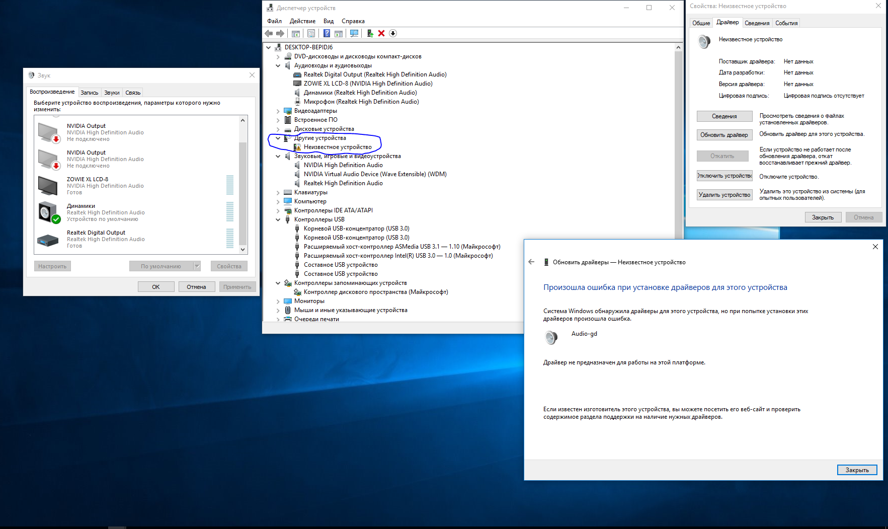

Приветствую всех!
Мой цап SA2 не хочет работать в Win10
обновил семерку до десятки и самое интересное мой SA2 работал, но черт меня дернул установить дрова новее, скачал их у Кингвы, перед этим попробовал удалить старые, не удаляются, пришлось ковырятся в реестре, кое как удалил, ставлю новые, выдает ошубку и не в какую.
Из за этого на чисто переустановил десятку, та же ошибка, теперь пишусь с Кингвой, он мне прислал ссылку на дрова и еще одну на прошивку ЦАПА, устанавливаю, та же ошибка, я в шоке)))
написал КИнгве повторное письмо с фоткой ошибки, он написал
Вы можете загрузить инструмент. http://www.audio-gd....2FWversion3.rar Откройте инструмент и включите питание ЦАП, отправьте нам фотографию с экрана? Если это сложно, вы можете рассмотреть возможность замены USB-карты XMOS U208 на устройство. Kingwa
Не понимаю, как установить этот инструмент
Фото ...
Помогите пожалуйста!

@Mrak,
Добрый день.
Возможно у Вас не последняя прошивка usb32 на sa2. В таком случае нужно искать старые драйвера, которые могут не пойти на win10. Поэтому Кингва скинул утилиту для перепрошивки.
Нужно запустить "\Audio-gdUSB32FWversion3\Firmware update tool\ViaDfuTool.exe". При необходимости выбрать usb-devices и прислать скрин Кингве, чтобы он оценил установленную версию прошивки.

@tekerrr,
Кингва отписал
Your unit built in USB card had the very old firmware so it can not support WIN10.
You had to update the firmware, install the newest driver.
We have the new firmware and driver for update the products .Some lot users had do the update and had the good feedback on the sound improve.
You can try to update the firmware in the Windows.
But if fail, may damage the firmware and you want to buy the new one replace in the unit.
Driver download: http://www.audio-gd.com/Audio-gdUSB32driverversion2.rar
Firmware update tool and software download: http://www.audio-gd.com/Audio-gdUSB32FWversion3.rar
The newest firmware is audio-gdUSB32FWversion2forDAC is the newest firmware for DACs.
It need install the driver if working in Windows.
There is an update guide include in the folder.
Please note : The wrong operate or bad USB connect may cause the update fail and shatter the firmware, in the case you want to buy the new firmware replace in the unit.
So please read the guide careful and make sure the can working well in the computer with the original firmware. Before update, restart the computer is better.
Kingwa
как в письме указано...
Обратите внимание: неправильная работа или плохое подключение USB могут привести к сбою обновления и разрушению прошивки, если вы хотите купить новую прошивку, заменяемую в устройстве.
Цап до этого работал исправно, смотрю опасно прошивать. можно потерять ЦАП?
попробую изучить мануал по прошивки
Ребята, кто то может уделить время т помочь прошить совместно по связи?
Буду при много благодарен!
Это стандартная фраза. Вдруг у вас usb кабель или порт разболтаны и коннект прерывается.
А по прошивке, тут всё просто:
1. Удалить старые дрова
2. Запустить ViaDfuTool.exe
3. Выбрать устройство при необходимости
4. Выбрать правильную прошивку. В данном случае USB32_FW_version2_forDAC.BIN
5. Прошить.
6. После перепрошивки выключить ЦАП (лучше перед этим выждать минут 5 чтобы наверняка)
7. Поставить свежие драйвера по инструкции.
P.s. Я бы для SA2 вообще посоветовал бы использовать внешний usb конвертер. USB32 конвертер уж очень начального уровня.

@tekerrr,
1. Удалил старые дрова
2. Запустил ViaDfuTool.exe
3. В графе USB devices стоит Audio-gd, графа DFU Reprograming галка на Download Firmware...затем старт
4. загрузил USB32_FW_version2_forDAC.BI.
5. Прошил
6. выключил цап и за одно перезагрузил комп
затем вкл цап, установил драйвер высланные Кингвой, та же ошибка..
я запорол старую прошу?
что то я очкую))
Изменено пользователем Mrak

@tekerrr,
еще раз прошил, установил драйвер при выкл ЦАП, все прошло, просит ребут, перезагружаюсь, запускаю VIA ASIO, пишет устройство не найдено
В диспетчере устройств- другие устройства нашел Audio-gd, обновляю драйвер с места где он находится, пишет при установке произошла ошибка, и теперь видет его как неопределенное устройство
ЦАП на телевизоре работает

@Mrak,
Написал в личку
