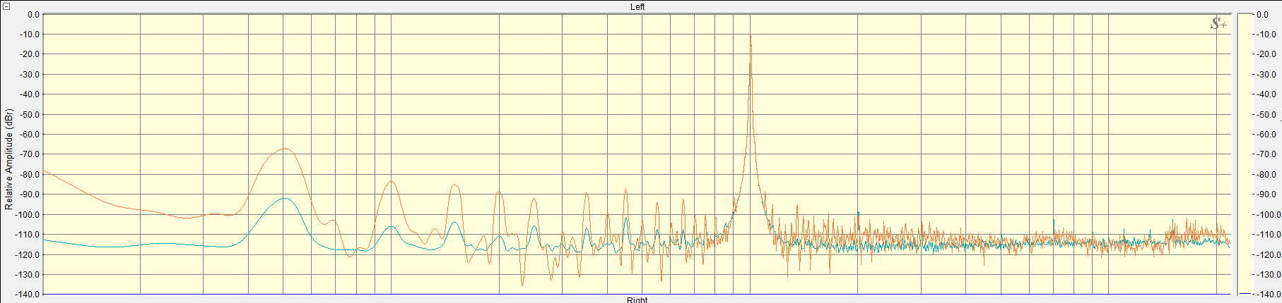

Александр речь про уровень фона во всем диапазоне . На моих однотактах с напряжением на аноде 1400 вольт фон отсутствует как на динамических наушниках так и на электростатических . Хорошая фильтрация и правильная земля решают эту проблему.
Вы правы. Помехи по всему диапазону, кратные 50Гц. Видимо от ООС+лампы их так разносит. Первопричина: либо входные цепи, либо ужасная организация питания накала. По умолчанию накал EL34 опущен относительно катода на 50В и без переделки платы там ничего не сделаешь. Попробую потом запитать постоянкой.

Очень важно просмотреть все от трансформаторов блока питания и далее. Были случаи когда сами трансформаторы питания вносили шумы и это не чем не фильтровалось. Осциллограф очень хорошо помогает увидеть картину и так же отключения на очень короткое время накалов или анодного питания и все то в каждом каскаде усиления.

Нет. Просто шум намного ниже границы слышимости. Где-то в дебрях ветки есть мои замеры.

Пока было свободное время, так и поступил. Отключение накалов ничего не дает, а анодное очень трудно отключать, поэтому ограничился тем, что кратковременно высовывал вилку из розетки. :D
-10дБ. Синия линия цап pcm63 - измерительная карта esi julia.
Красная линия pcm63 - T2 - делитель 1/10 - esi julia.
отключение всего аппарата хорошо когда емкости позволяют держать запас энергии некоторое время и звук еще идет пять десять секунд . На самом деле там много зависимости от всего и проще так рассказать чем писать статью ..)
@8street, подозрительно что и на ЦАПе в тех же местах взбрыки.. хоть и поменьше.
Ничего страшного, это цап такой. Лучшего нет.
