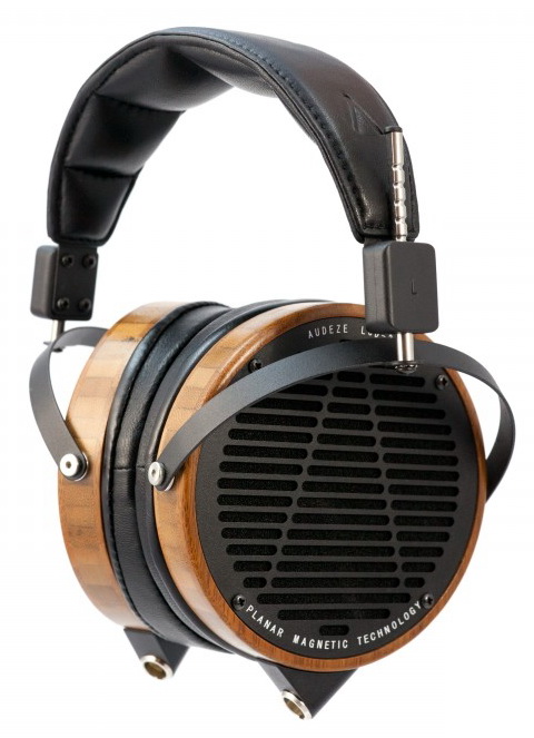

Черт, только сейчас посмотрел : у гнезда вертикальная трещина. Менять едва ли есть смысл, всё одно треснут.

Дерево есть дерево, чего вы хотели. У меня на Колофлае тоже возникла - ну и? Налил туда клей да и забыл.
Покупайте тогда что в титане- пластмассе, и радуйтесь.
А хочешь носить натуральное - ну тогда терпи и моль :notknow:
SharapoFF
А причем тут дерево? Что, из дерева нормально делать вещи нельзя? Налицо массовый конструктивный косяк у довольно дорогой вещи. Ничего больше, но и не меньше. Облажались Audez'e, с кем не бывает. Посмотрим, как этот вопрос решают производитель и дилеры.

Думаю, фирма не просто так сделала этот узел в LCD-3 металлическим. Хотя выглядеть стало некрасиво. Практически, это признание своей ошибки.

Не может быть. На первых же фотографиях LCD-3 разъемы были в металлическом кожухе.

так и у lcd2 разъемы поменяли.

В lcd-2 тоже исправили.

то, что оно трескается - это проблема в основном последних партий. ну судя по 1300 страничной ветке на хэдфае. в 2010м сообщений такого плана я не видел :notknow: но у них еще и драйвера у lcd2 отваливаются, а здесь об сдохших динамиках только Шарапофф отписывался. больше вроде никто.

Привет всем! У меня такая же проблема :((( . Наушники были куплены в Питерском магазине doctorhead 08.10.2011. Трещину обнаружил уже после нового года. Позвонил сегодня в магазин. Мне сказали что данный дефект вызван неправильным хранением наушников, и что хранить их оказывается нужно в коробке с использование силикагеля. Предложили сдать на экспертизу. Кто-нибудь ещё покупал наушники в ДХ? Предполагаю, что экспертиза будет не в мою пользу((

Я тож в ДХ покупал, трещину месяца 2 назад обнаружил. Самое интересное, что седня достал ящик из-под наушников, так у него так крышка выгнулась, что теперь на замок не закрывается.. А кстати мне например при покупке никто не говорил как их правильно хранить.

Это конструктивный дефект, условия хранения тут не при чём.

Панове, как человек, имеющий отношение к производству буратин из поленьев :stopit: скажу, что любой грамотный производитель мебели из массива рекомендует влажность считать благоприятной для своей продукции, если она начинается с цифры 60% и выше для примера...зимой во время отопительного сезона влажность падает до 20-25% - это легко увидеть на влагомере...грамотные и считающие свои деньги гитаристы хранят свои инструменты исключительно в чехлах вот с такими увлажнителями внутри, а не выставляют их напоказ для растрескивания...из своего опыта скажу, что допустим потолочный карниз длиной 2500мм из массива в квартире/доме, где еще не стали жить (читай не начали следить за влажностью, а только окончили ремонт) легко усыхает на 8-10мм по длине :shok: образуя щели...да, у силикогеля в мешочках совсем другая функция, скорее обратная :)

Я покупал в том же ДХ, что и Вы, на Загородном, по срокам чуть ближе к НГ. Пока все нормально, про условия хранения никто ничего не говорил, в прилагаемой инструкции про необходимость хранения в ящике нет ни слова, рекомендуют лишь раз в 6 месяцев смазывать прилагающимся маслом. На мой взгляд, если нет следов механического повреждения, то - гарантийный случай. Каким-то подобием лака чашки все же покрыты, при внимательном рассмотрении заметил его потек на внутренней поверхности площадки разъема.
