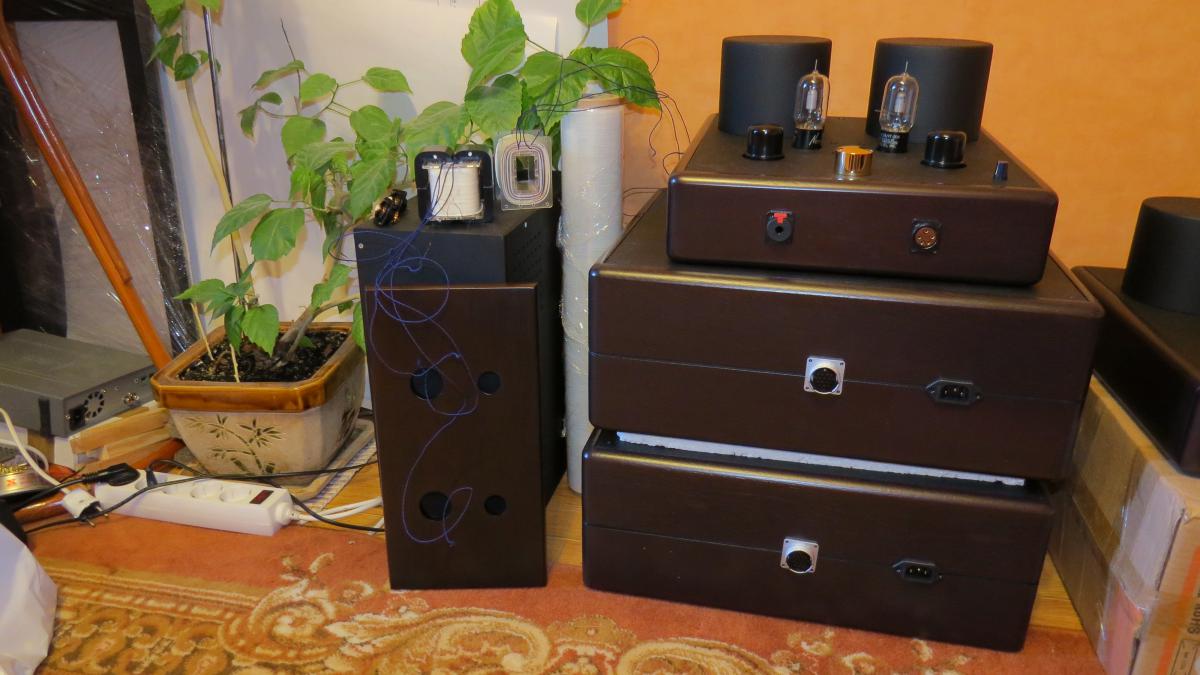

@Demograf, это что и кому?

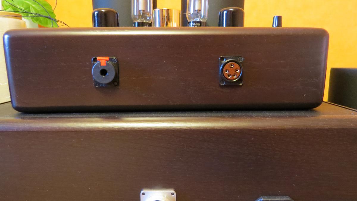

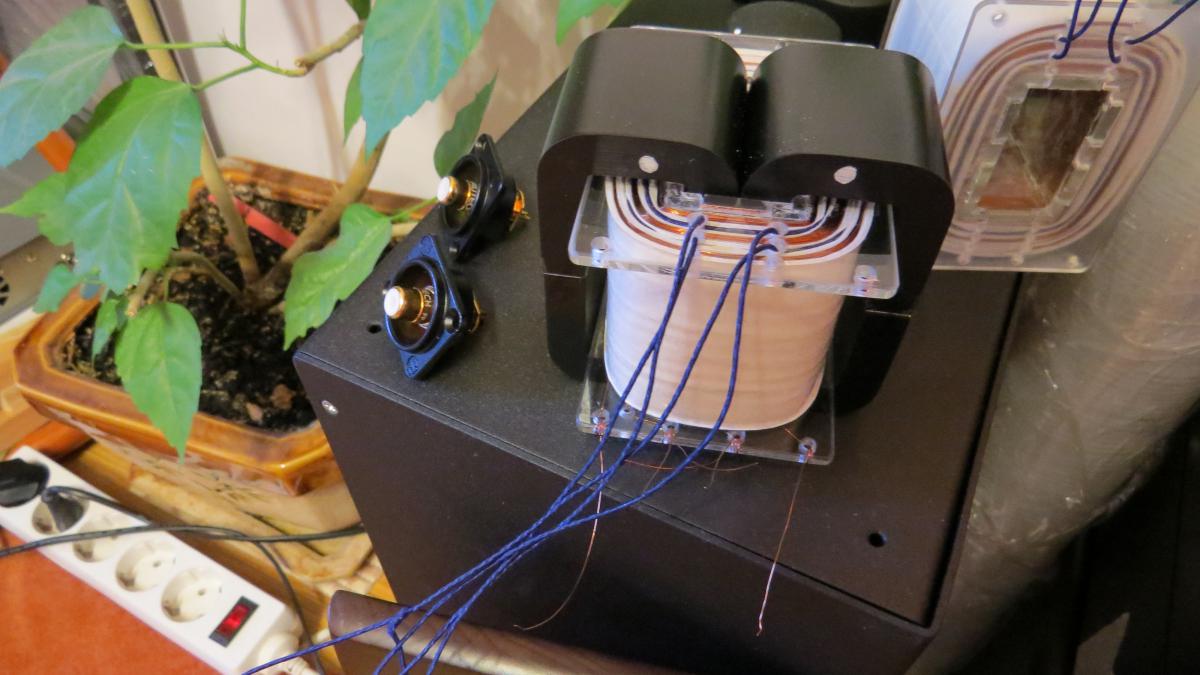

@Demograf, а те два ящичка пониже усилителя - это все блоки питания для него?
TDA1541, KGSSHV Carbon, SR-009 and the music was electric
Продам Wa6Se maxxed.
да это бп. Один Павла а второй Фархата .

Дима, а сколько весит блок питания? Судя по размерам - немало...
Система Rutger
CD Players: PS Audio Lambda Two Special (CDM-9 Pro), PS Audio Lambda Two (CDM-9 Pro), Marantz CD-23F (CDM-9 Pro, 2xTDA1547) / DACs: RME HDSPe AIO (AD1852/CS5361), LYNX D95 (AK4497, S. Zhukov), Burmester 870 MKI (2xPCM53KP-I, CX23053), Burmester 920 DA2 (4xPCM58P-K, CXD1244) / Amplifiers: Victor’s Light Voice IZO DHT (6SL7 WGT Sylvania, 2A3-T Mark II Psvane), "Ultra-LD Mk.2" Integrated amplifier (S. Zhukov) / Headphones: Audeze LCD-4 (4xLitz Cu 500/2xLitz Cu 1200/Silver Coaxial from "Hybrid Audio Cables"), Audeze LCD-2 (NF, ver. 2.5, Rosewood), Beyerdynamic DT990/600 Ohm (VTG), Koss Pro/4 AAA / АС: Coral DX-Eleven (Harmonix HS-101 SLC, 4 x WBT 0703 Cu) / Power: FluxLab Power Supply Station PS-202, БГР (ТТП-350 "Торэл", 2x225В), Accustic Arts Power Strip Passive 6, Распределитель питания от @MikeCables (4 EU - Rong Feng / 4 US - Oyaide R1) / Analog: Kenwood KP-1100 - Phono by S. Zhukov (EF86 RWN Neuhaus/5687 WA GE) - Ortofon 2M Black/Jelco HS-25, National RX-7000
пока я не взвешивал так как доделываю но как всегда не мало . но и не 80 кг точно .
Изменено пользователем Demograf
