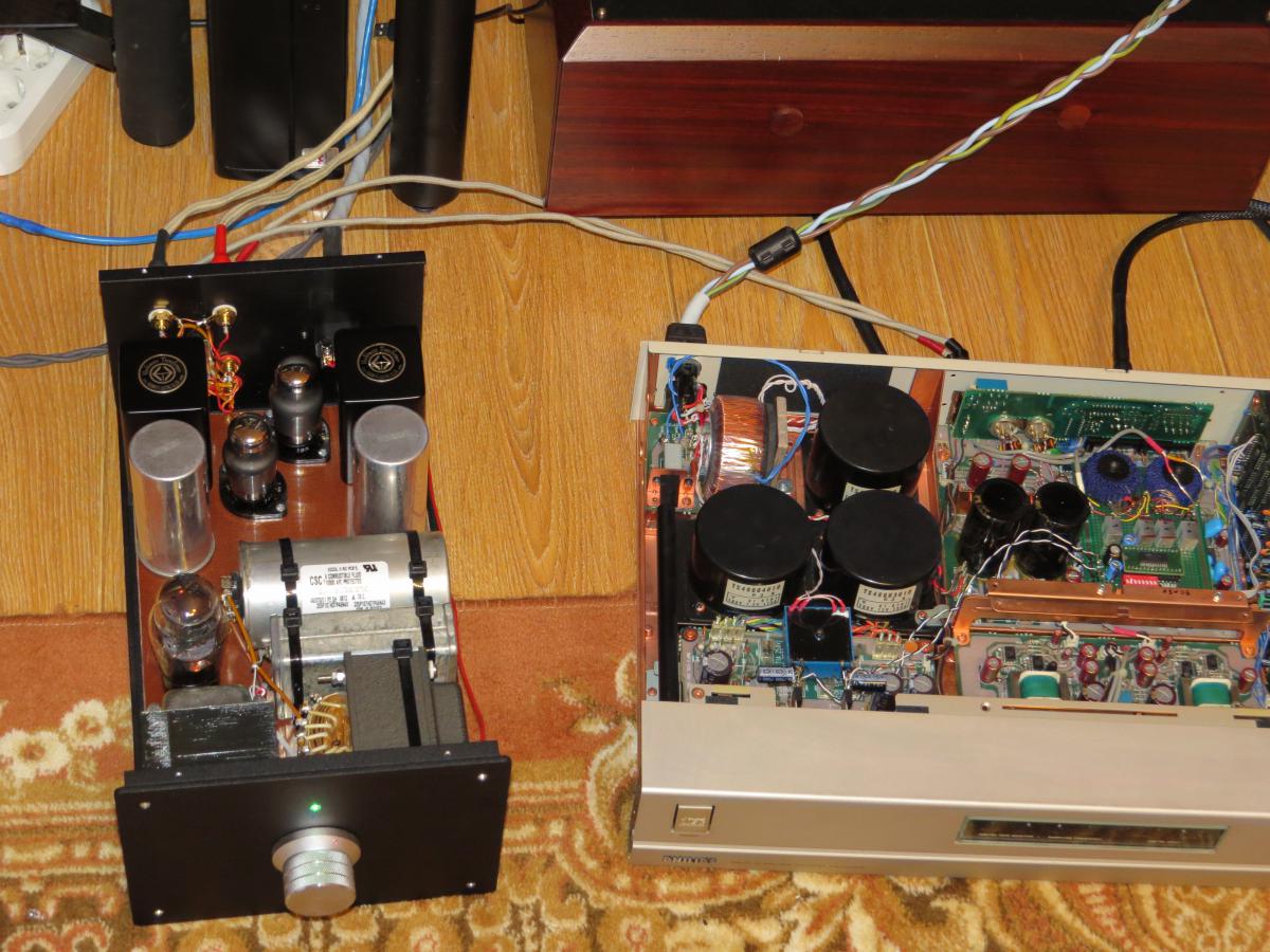

я тоже хочу. вес похоже с блоком питания будет под сто кило. :stopit: сам бп позже скину фото. там размер такой что я сам туда могу залезть ..))
Да, размеры и вес впечатляют воображение... Наверное, это того стоит!

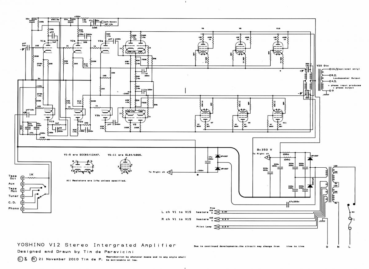

А ещё,можно без номиналов,скелет схемы,так сказать по примеру Паравичини. У мэтра к каждому изделию такая прилагается. Вот,кстати,из последних EAR V-12

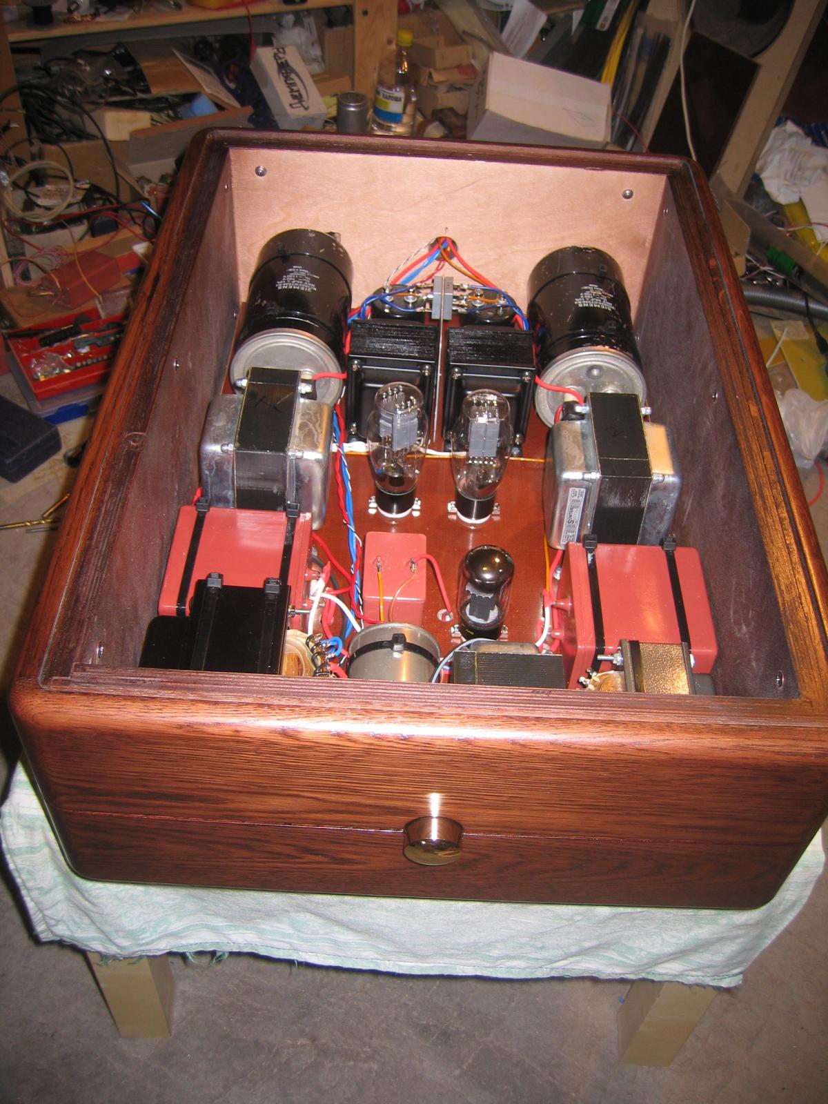

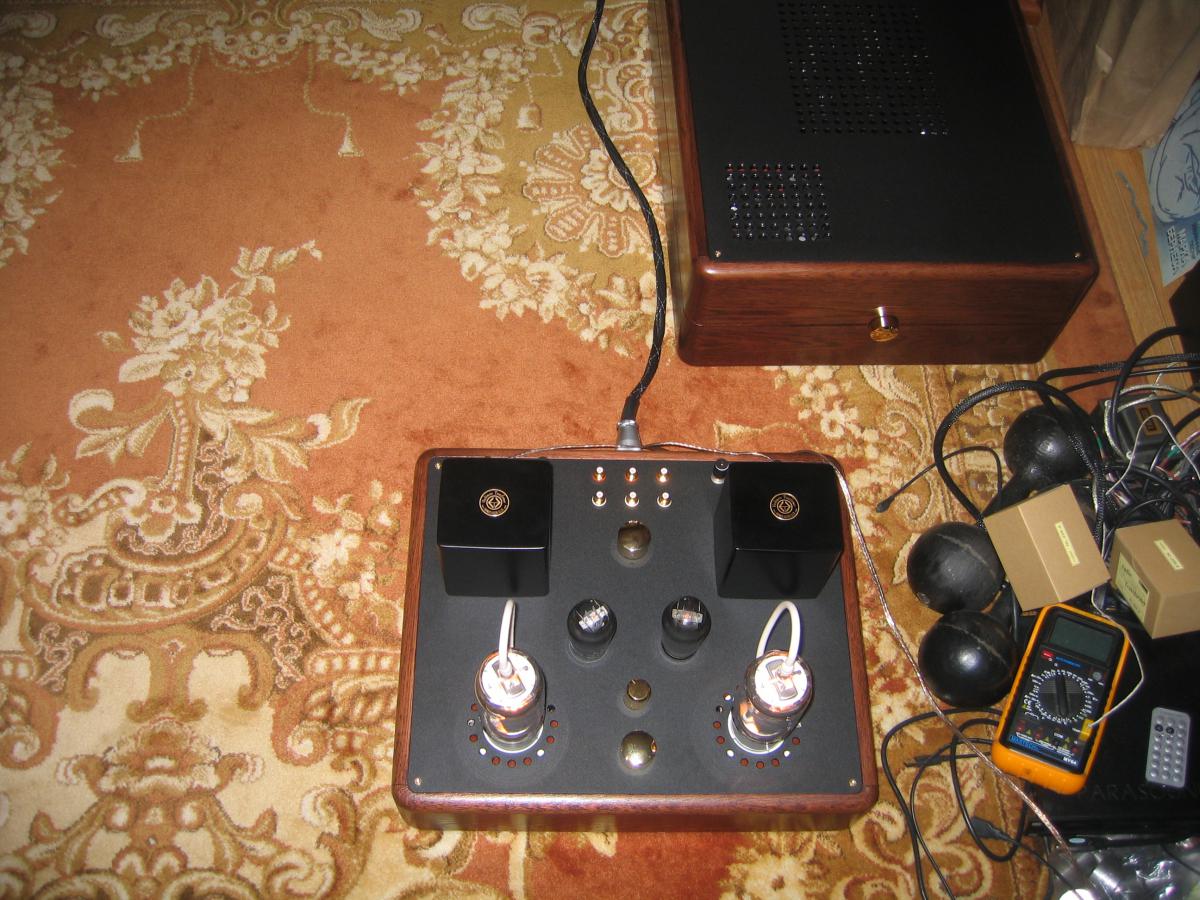

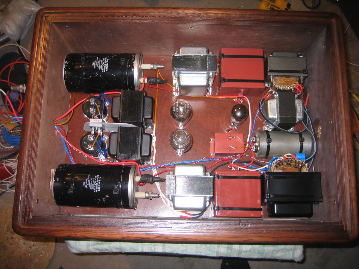

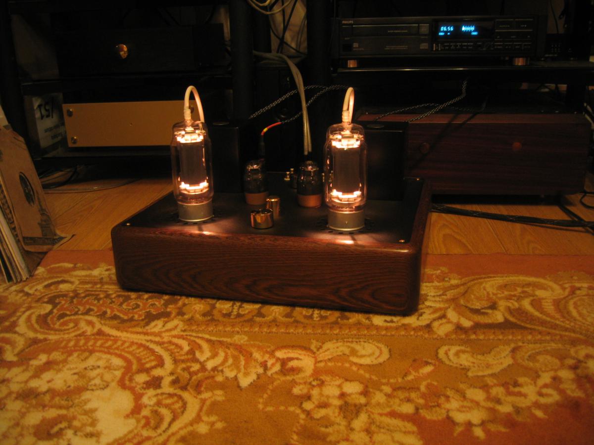

Саш времени оч мало на рисунки. схема проста . первая стоит ал-4 с дроссеоем от хашимото и шунтом резистора амрг а потом кондер керамический медь в масле от дженсона и потом гк-71 с автосмещением и хашимотой в аноде .
в питании силовик для гк хашимото для ал-4 танго и дросселя совтер а накальные трансы тоже от хашимото ну и кучка кондеров . все увидишь на фото .
тип выпремления удвоением два раза по 500 вольт в однополупериоде .
Усё понял шеув!
За фотки отдельное спасибо.

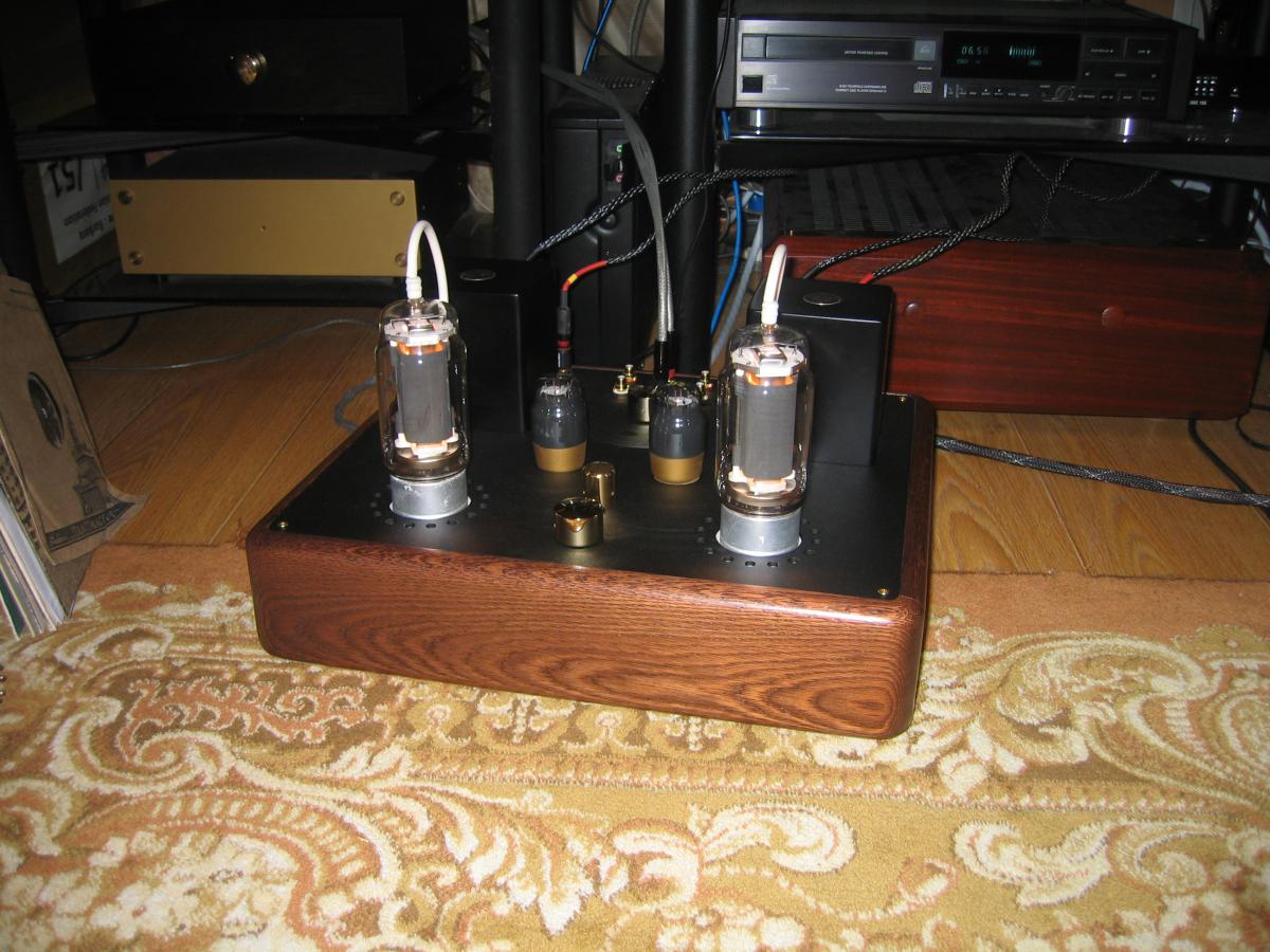

вот и монстрик бп для гк-71 и вышел слава богу в 45 кг
@Demograf, а третья лампа для чего?
TDA1541, KGSSHV Carbon, SR-009 and the music was electric
Продам Wa6Se maxxed.
два кена побольше это по 500 вольт два раза а кен поменьше это на первый каскад 250 вольт
поет и греет

ну не знаю почему Юре все видится гробами...тут и цвет дерева отличный(затемнение в тему) и остальное лаконично смотрится.
так про Юру уже давно все понятно . есть барин и остальные :D

А гири, как я понимаю, придают звучанию массивность?:-D Изменено пользователем Alexander

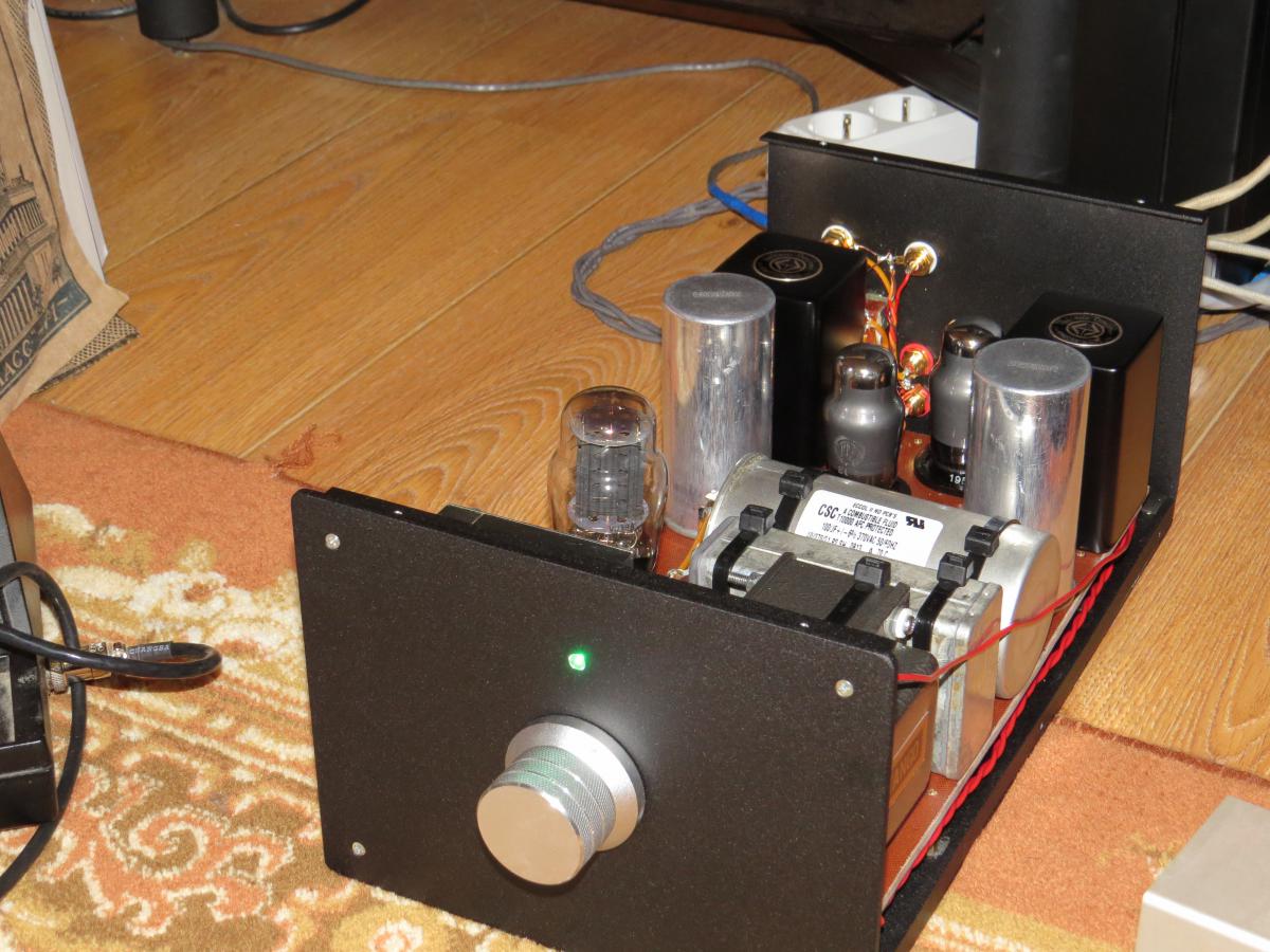

Саш при потребляемой 180 ма они расчитаны на 200 ма и через три часа работы они догнались до 65-70 градусов. у совтера 250 ма и они без вентилятора примерно до 60 градусов за 4-5 часов а с вентилятором малошумным до 50 градусов максимум .
а с накальниками просто жесть. они видать были не под нужный ток рассчитаны и гудели просто на всю квартиру :stopit:
не всегда мне везет все запустить с первого раза ..))

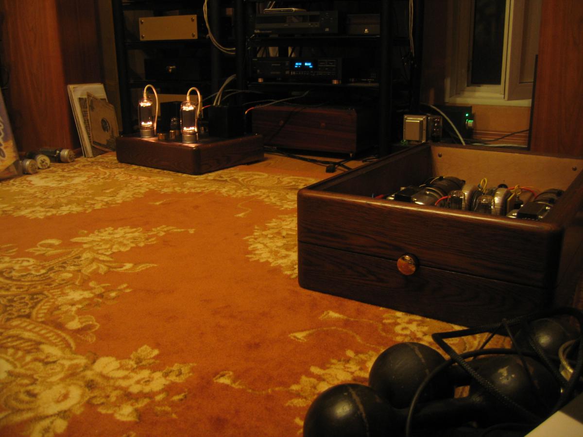

А мне корпуса в дереве всегда нравились. И оформление корпусов Demograf"ом (кстати всегда узнаваемое), то-же очень нравится.

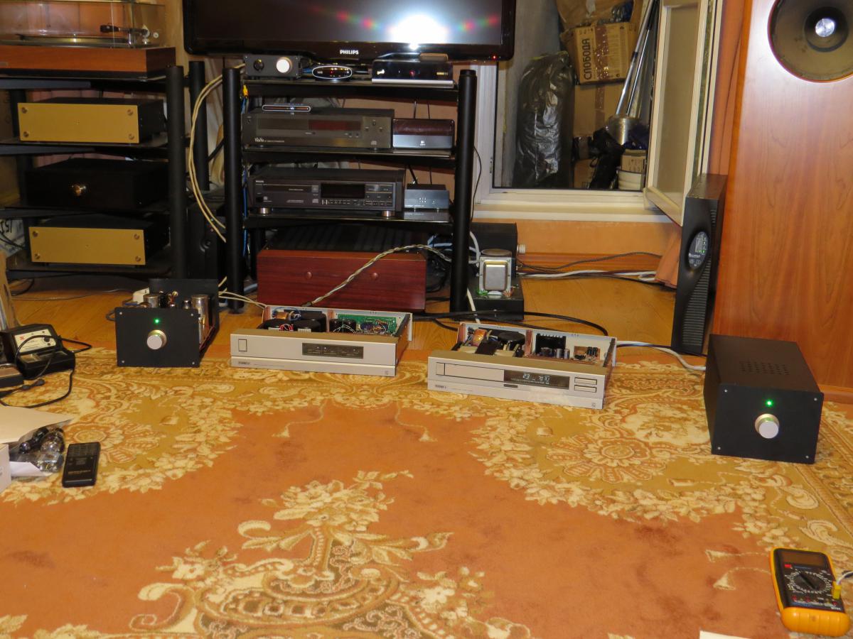

новая жизнь LHH-1000

С крупными лампами дизайн в дереве вообще смотрится отлично.
в самом цапе теперь стоит два камня . 1541 и 4397
