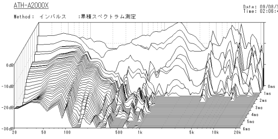

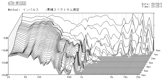

А вы вообще от каких наушников знаете КОНКРЕТНЫЕ модели драйверов? :D) Неужели непонятно, что это странный вопрос? О различии драйверов, можно судить на слух по характерным особенностям, разнице импедансов и исходя из того, что пишет сам производитель.
По поводу скорости я спорить не собираюсь.
Просто простые данные.
О субъективных впечатлениях я спорить не буду, мои соответствуют этим графикам.
Нравятся затянутые послезвучия из-за большей тормознутости драйвера, ну это дело каждого... Это как многим задир на 100 Гц нравится называть глубоким басом, спорить тут бесполезно.
По поводу удобства новой линейки, у меня в адрес ATH только мат...
[attachment=1]ATH-A2000X-Accumulate.gif[/attachment]
[attachment=0]ATH-W1000-Accumulate.gif[/attachment]
Nibelung бас получается скромнее за счет большей скорости, я уже давно заметил, чем быстрее НЧ, тем они меньше выделяются. Да взглянуть даже на теже Т1 у них очень много НЧ на самом деле, но это особо в глаза не бросается даже.
Я вот , к стыду своему, из этих графиков вообще ничего не понял :notknow:
Короче на них показа длительность паразитных послезвучий в зависимости от частоты, то насколько быстро успокаивается драйвер. В глубину идет шкала длительности в миллисекундах. По иксу идет частота от 20 Гц до 20 КГц, а по игрику уровень амплитуды (даже не уровень, а ослабление). Соответственно, чем быстрее амплитуда становится равна нулю (ослабевает), тем лучше. Т.е. драйвер быстрее успокаивается.
Вообще данная шкала сама по себе ничего не значит, нужно еще смотреть и на уровень искажений и т.п. Т.е. в комплексе, но так как там все примерно одинаково, то это самый показательный график. По нему очень как раз хорошо видно, что у серии A2000X, A1000X совершенно другой драйвер. А так как в ATH не дураки работают, то W1000X имеет тот же драйвер, иначе нафига эта приставки в виде икса. Хотя по аналогии с SA3000/SA5000 скорее всего немного изменено демпфирование самого драйвера, отсюда различия между А2000Х и W1000X. Т.е. мои мини исследования показали, что к примеру SA3000 и SA5000 отличаются существенно по звуку только из-за различий в демпфирующем материале драйвера и задней стенки. Этого уже достаточно, чтобы у SA5000 было существенно больше баса, и появилась изюминка в отличи от убогих SA3000.
Так же и W1000X у них больше НЧ, чем А2000X 100% из-за немного измененного демпфирования, деревянные чашки чисто для красоты. Да и разбирал я A2000X, учтивая их конструкцию материал чашки там вообще на звук не влияет...
А учитывая тот факт, что все кто имел возможность послушать и W1000X и A2000X отмечают тот же металл в звуке, 100% драйвера одинаковые со слегка разным демпфированием, большее количество НЧ у W1000X слега ослабляет СЧ-ВЧ, вернее менее заостряет на них внимание. Вообще соотношение между НЧ, СЧ, ВЧ очень важная штука...
