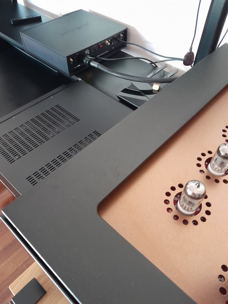

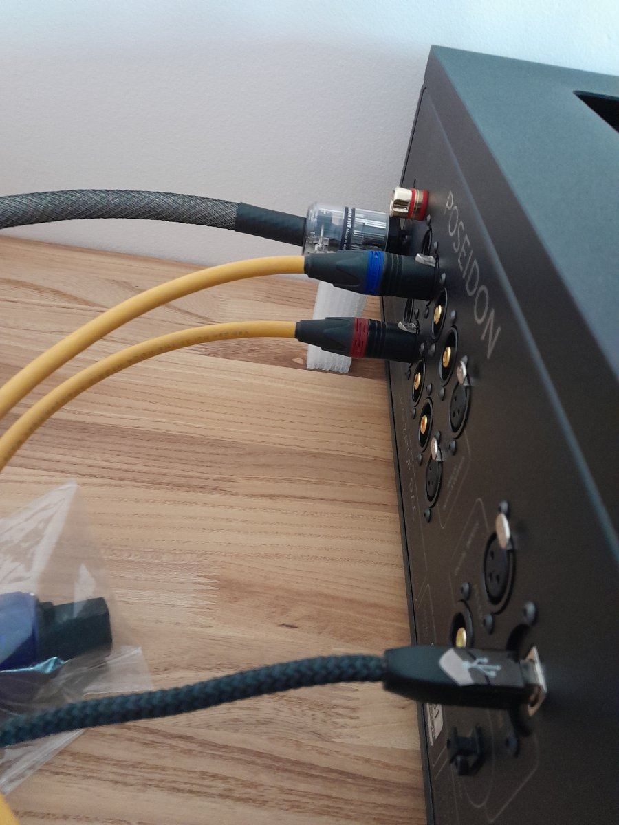

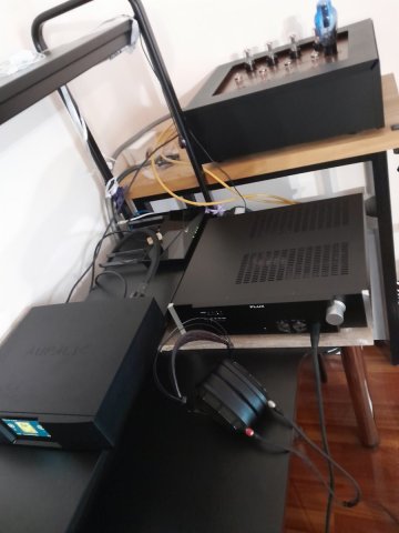

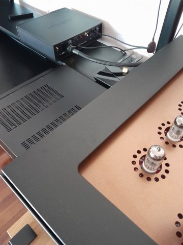

Обзор на стадии завершения, есть некоторые нюансы. А пока фото самой системы спереди и с заднего плана. И сам Посейдон с тыльной стороны.

9 минут назад, Aibek сказал:
И сам Посейдон
Добротно сделано - это не китайский ширпотреб !
