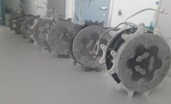

А есть фотографии этих чудо-излучателей? Просто, насколько я знаю, это довольно дорогое удовольствие выпускать собственные динамические излучатели, сама эта машина, которая их штампует, стоит недешево.
А тут, как было сказано, люди без опыта в аудио начинают выпускать...Удивительно.
Выше о драйверах тоже спрашивал. Пишет, что производят полностью в РФ. Оборудование наверно, если есть - китайское, т.к. видел драйвера по фото (писали, что они), так по виду стандартные китайские.
Излучатели Эдо не динамические, в них нет соленоида.
Как только их автор разрешит, выложу фото и взрыв-схемы.
Можно  почитать, о чем я писал в предыдущих постах по поводу разработки и изготовления излучателей.
Интересно а какие они тогда? Если есть диффузор с катушкой и магнитная система.
это военная тайна, требуем экспетрное заключение проф. специалиста.
Катушка однослойная, я же писал выше, как у изо-динам, но нет натянутой или даже преднатянутой мембраны.
Для простоты, назвали получившуюся конструкцию гибридной.
Т.е. привод как у изо, а выглядит внешне как динамик, ну т.е. диффузор на подвесе.
4 минуты назад, Alt37 сказал:

Чудеса какие :blink:. Это вы открытие новое сделали получается.
Открытие, не открытие, но пришли к пониманию, что именно такая конструкция нам позволит получить искомый результат, а дальше уже был долгий  путь по решению задачи. Идей и конструкций великое множество, но очень немного из них добралось до достаточно высокого и работающего уровня. И в плане надежности, долговечности, удобства эксплуатации, относительной дешевизны, простоты конструкции есть  жизнеспособные и не очень. Есть куча на которые махнули рукой и не довели до конца, по различным причинам.

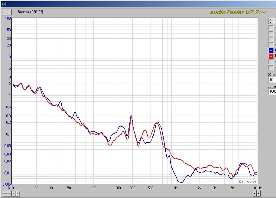

Мне наиболее интересен уровень искажений. Учитывая величину хода мембраны в 5 мм, можно ожидать, что уровень искажений там очень существенный. Насколько я знаю, 5 мм - это рекорд среди всех наушников. Но больше не всегда лучше - большой диаметр излучателя + большой ход = предрасположенность к искажениям. Излучатель с таким характеристиками по идее должен давать мощный бас и напор, но в ущерб микродетальности.

29 минут назад, Solitudo сказал:
А какой уровень искажений считается существенным для вас? К примеру конечно.
2 минуты назад, Alt37 сказал:
В учебниках написано, средний слух человека воспринимает искажения на уровне 10-12%, а далее - меньше, чисто индивидуально.
Есть под рукой замеры 2022 года правда, при выставленно сигнале на 85 дБ:
Позже уже снимали %КНИ при уровне в 95 дБ. Там картина получше ( всеже за 2 года общий КПД излучателей заметно улучшили) , отличие только в версиях  с демпифированием и без. Соответственно с демфированием на НЧ немного ниже искажения от среднего скажем так уровня, но есть  общий подъем на СЧ, а вот версия "А" наоборот, имеет небольшой подъем искажений на НЧ, но начиная с 800 Гц и выше они падают  кратно.
Изменено пользователем Alt37

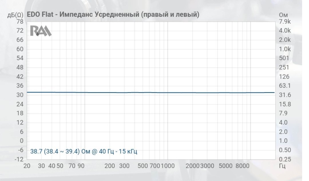

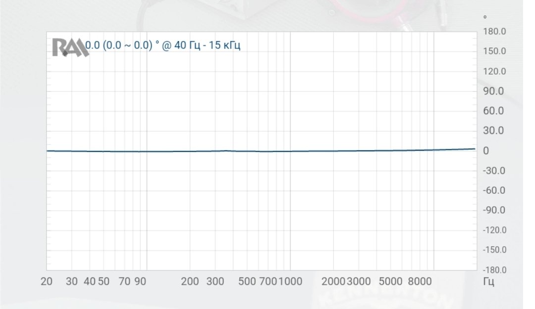

У динам как правило нет таких графиков импенданса и фазы:
При том технология позволяет, без особых проблем в одинаковый размер изготавливать катушки от 20 Ом до 150 Ом и не только.
Ну кстати здесь нормальные значения. Как у качественных динамических наушников. У 800-х сенхайзеров примерно такой уровень искажений.
