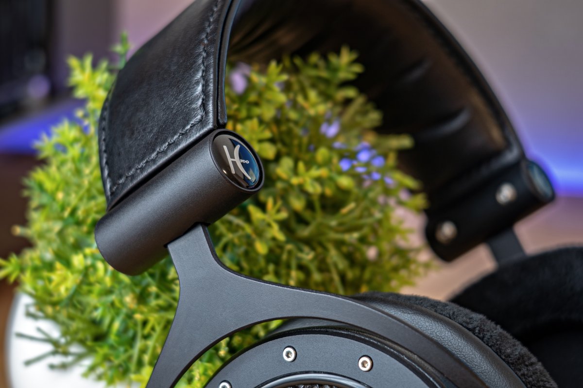

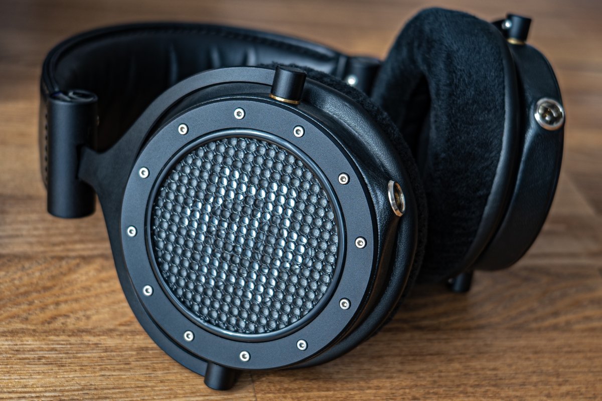

Хотелось-бы ещё рассказать про корпуса наушников, на разработку и доводку которых было потрачено огромное колличество времени и сил.
За основу, удобства и функционал корпуса была взята концепция Beyerdynamic, удобство использования которых оспаривать не имеет смысла!
Но, в наушниках Эдо нет ни одной детали от Beyerdynamic.
Так как излучатели Эдо имеют большую производительность и достаточно заметную подвижную массу, корпуса обязаны не иметь собственных резонансов, иметь подходящую массу и надежную опору для модулей излучателей, чтобы поглощать возможные вибрации, чтобы прослушавание музыки не превращалось в "атракцион с вибродиваном". Да, конструкция наушников модульная и все элементы в ней достаточно легко заменяемые. К этому шли тоже достаточно долго и это было изначальной приоритетной задачей.
По этой причине в конструкции используются фрезерованные, а не штампованные  детали из Д16Т и Д20Т (с которых в последствии снимается избыточное напряжение и все детали подвергаются оксидированию), натуральная кожа и пластиковые элементы изготовленные методом послойной печати, со специальной структурой. Акустическая ткань и натуральный войлок. Для сборки используется крепеж только из нержавеющей стали.
Оголовье обшивается натуральной кожей на заказ, вручную. Для достижения оптимального прижима оголовья, были сняты мерки со многих голов)
Использование велюровых амбушюр предполагалось изначально, с учетом конструкции излучателей. Но вот поиск оптимальных довольно затянулся, осложнялось это все, как многие из вас наверное сталкивались, с непостоянством даже именитых производителей, в использовании материалов поглотителей.
Разъемы для подключения кабелей на чашках устанавливаются двух видов 4pin miniXLR и RCA.
Можно долго рассказывать, так как за 13 лет этого хобби, было изготовлено огромное колличество различных прототипов.
Как по мне, получились очень удобные, с нормальным весом в 200 г надежные и оригинальные корпуса наушников, в которых очень легко можно проводить часы за прослушиванием музыки или просмотром фильмов!
