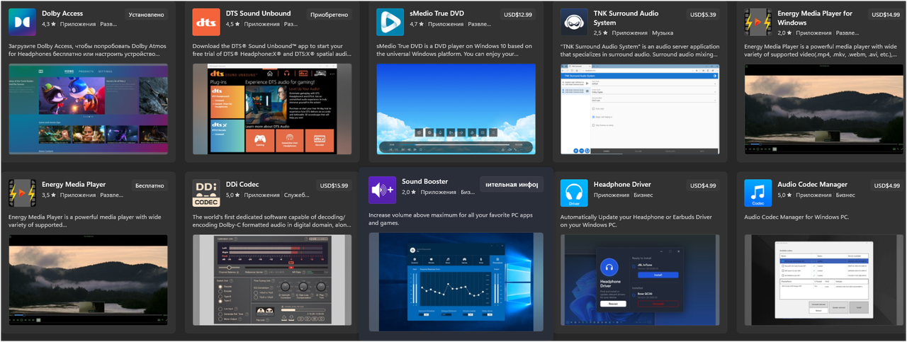

16 часов назад, SAE сказал:
Думаю что филы для сей компании не электорат.
В маркете много всяких приложух для звука, видно не сачкуют и постоянно прикручивают ништяки, на мой взгляд проблема не в OC.
5% в БИОСе смогут настроить т.н. Ring.
Поверхностные знания железа, OC  и т.д. приводят к ложным заключениям о влиянии на звук. Из коробки не будет звука, нужно комплексно подойти к вопросу, мать+проц+оперативка+куда ядра.
В сухом остатке на производительность (звук) бОльшее влияние оказывает - температура, частота, напряжение, режим работы оборудования (железа) а не Windows.
Изменено пользователем Бруно
2 часа назад, Бруно сказал:
  Показать контент
