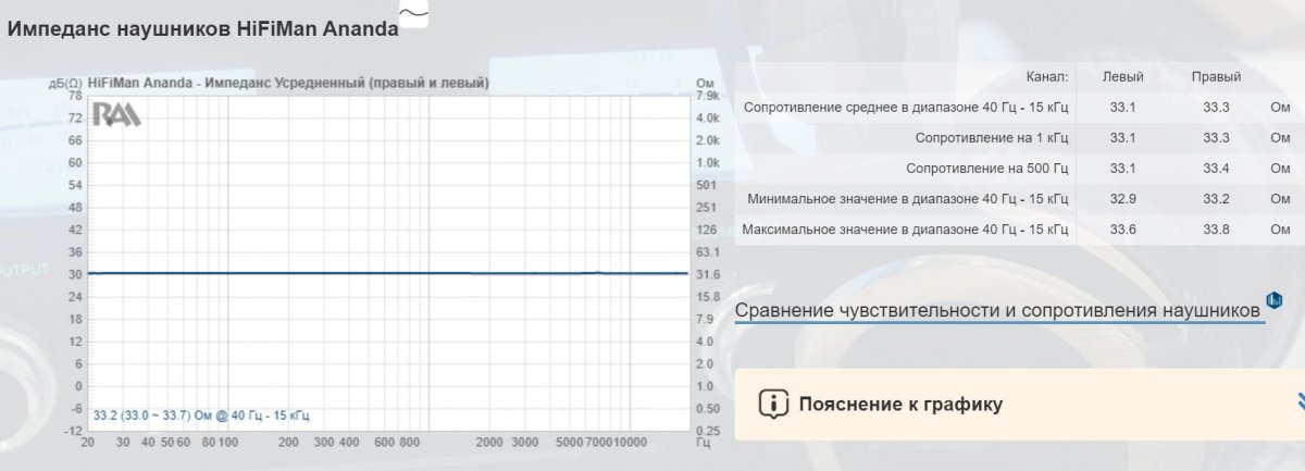

Ну, автору вопроса с его линейным импедансом тут бояться, думаю, нечего:
Поскольку чел спрашивает за подключение к лампе, мне самому будет интересно что из этого выйдет. До сих пор, по моему опыту, планары любили низкое выходное источника и запас по уровню. Но конкретно Ананды я не пробовал, может они и другие ...
