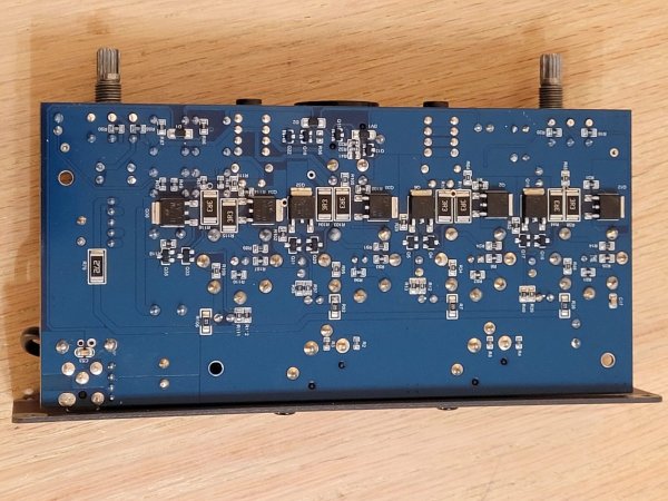

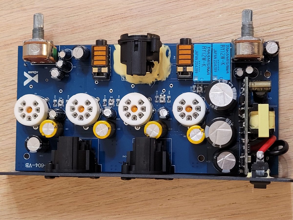

В комплекте с этими усилителями идут китайские лампы 6J1, которые являются близкими аналогами 6Ж1П, но наши лампы звучат однозначно лучше.
Пол года назад я бы согласился и сказал, да так оно и есть. Но тут прям все не так однозначно как говорится... Есть и MT-604 и MT- 602 и цап их 604-ый(отдельная история, но по своему он тоже неплох). Так вот по поводу ламп - мои личные впечатления. Китайцы меньше всего дают ламповости в звук. То есть звук наиболее близкий к транзисторному с не большими, но приятными(обычно)акцентами. Советские лампы 6ж1п-ев(99-06) дают прям такой сладкий звук, и когда я их первый раз включил, очень приятно порадовался, думал ну ничего же себе эффект, а вот через пол года меня отпустило. Во первых из минусов для себя отмечу, слишком уж они вмешиваются в фонограмму добавляя этот сладкий звук. Иногда это ох как подходит, а иногда мешает. Потом ты слушаешь фонограмму где то на транзисторном звуке(есть разное), и понимаешь, что собственно она так вообще не звучит. Ну то есть берем например песню  Whitesnake - Ain't No Love In The Heart Of The City (Violet Orlandi Cover), и там да, советские лампы добавляют вот этой вот этой своей сладкой ламповости на середине и низах вокалу и голос обретает глубину - но проблема в том, что ее голос то так не звучит, он звучит повыше, не звучит так гитара, вообще рушится вся мелодика композиции. И когда скажем на 2:31 идет переход от завываний вокалистки к соло - это соло вообще не звучит. Просто мужик играет на гитаре, эмоций нет. Ты даже не понимаешь, что его там так колбасит от запилов. А потом включаешь китайские лампы или транзистор и такой - ах вот оно как. Эффект всегда один, и на наушниках(770ые и К-Кны Титан) и на мониторах JBL JSR 308. На Титанах вообще советские лампы слушать невозможно, ибо мягкость+мягкость дают эффект ваты. Так, что если наушники с уклоном в мягкость, то вообще такое будет. Лучше всего с советскими лампами справляются именно JBL у них есть синергия, а вот у 770 баеров, не уверен. Лично я слушаю сейчас на китайских, что шли с завода и удовольствия больше. Цап Топпинг Е50, есть еще  Топпинг Е30-2 на АКМ - туда советские лампы тоже такое, ибо АКМ мягко и размазан, а тут мягкость на мягкость - ну синергию наверное можно подобрать, но опять же нормально играют только JBL, а не наушники. Скоро должны HiFman Deva подъехать с ЦаПом, заслушаем там.
Да, если кому то интересно, что за ЦаП - 604 ый, так он еще ширины добавляет. На колонках это прикольно. Особенно с Е30-2 большая разница. Там реально ощущение, что сцена буквально метра на 2-3 с каждой стороны выросла. В наушниках так же играет, музыкальный, драйвовый, с некоторой мягкостью, благородностью, вуалью, в этом плане лучше Топпингов, порой даже понатуральней, что ли. В том смысле, что инструменты живее звучат, но с одним минусом  - он играет всегда сам себя, какая бы мелодия не была, грустная, веселая, он ее отыграет в своем, веселеньком рок 80-90 ых стиле. Опять же на колонках слушать хорошо, в наушниках - нет, ибо слышно больше нюансов. Если описать одной фразой - то когда слушаешь Топпинги, то ощущение, что играет музыкант со сцены, а когда 604(цап, не усил, не путать), то такое ощущение, что смотришь на экран с большими колонками, с где играет музыка. Эффектно - но не совсем по аудиофильски, что ли. Ну и не так детализирован он и глубина не та, все в ширь ушло. Да, заметно лучше звучит на балансе.
Короче выводы(по 6ж1п-ев), может еще какие то наши лампы надо попробовать, но я уже перестал думать, что советские лампы однозначно лучшие. На каких то сетапах и композиция они дадут жару, что мурашки по телу будут, потому, что это прям кайф, в каких то - выдадут вообще мимо кассы. Так что проблема ламповых усилков, пускай и гибридных - никуда не ушла. Купил, сиди лампы подбирай. Но базовые китайские лампы нормальные в двух усилках были, в отличии от советских, что я брал на авито. Потому как какие то были хорошие, какие то прекрасные, а какие то морозили адскую дичь, звук вообще был жестким, что даже самый жесткий транзистор так не отыграет. Такие мои персональные наблюдения, на вселенскую истину не претендую.
P.S. Да, кто тут спрашивал, что с басом, что с высокими на MT-602-604. Драйвовые усилки в целом. Высокие грамотно смягчают, низов добавляют. Мелодику композиций не портят, скорее улучшают. Если вам конечно нравятся лампы. Очень хорошо с ними всякие VST шки ламповые работают типа сатураторов - IVGI или Ferriс TDS(для извращенцев, но прикольно местами). С чистыми транзисторами у меня так не выходит. Так, что я бы взял 602 просто для коллекции, он стоит копейки и он хорош.

В 28.06.2024 в 00:23, Медведоед сказал:
Я думаю разработчики такие варианты предусматривали. Почему это уже не пошло в маркетинговый отдел, дело другое, может не хотели рекламировать подобный "колхоз", ибо "правильные" пацаны не поймут. А причины мне кажется крайне банальны. Главная причина, предположу, крайне проста, им просто не хотелось делать усилитель более габаритным и распаивать там XLR разъемы и/или дорабатывать под них отдельный вывод. А так вот вам пожалуйста, аж два выхода при чем с заметно разным звуком, один мягкий, другой жесткий, оба по своему хороши, надо - подключите. Маркетологам же это не спустили, потому когда усилитель вышел, многие "аудио-бзорщики" так и не догадались, что такая функция есть и можно не только текст по бумажке зачитывать, при чем в расширенном режиме по сути, что делает усилитель еще круче. Потому в своем роде 604 вообще крайне необычный и уникальный усилитель/предусилитель с набором крайне интересного функционала.
На счет советов по поводу ламп, спасибо, как будет время, возьму на пробу, что бы характер понять.

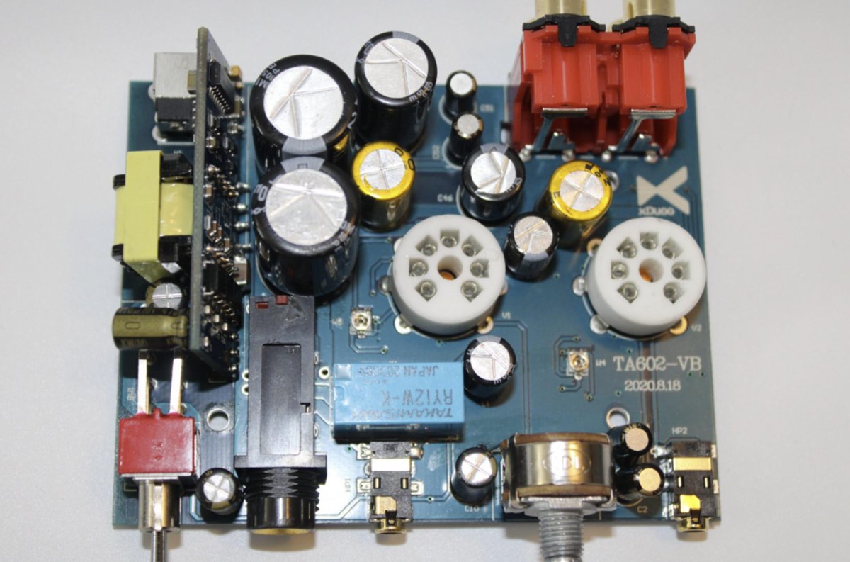

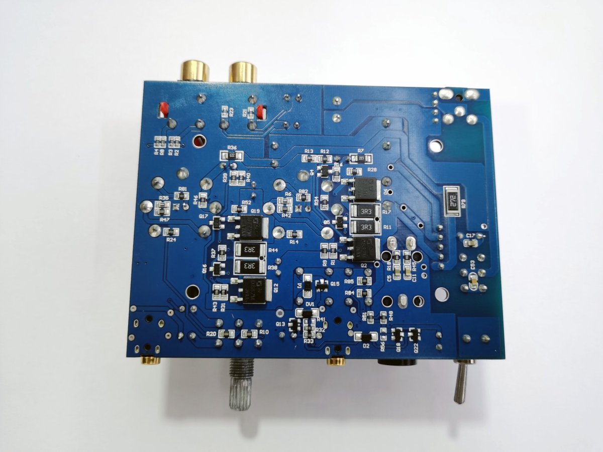

В целом, ты, конечно же прав. Если следовать логике, то ... сначала был сделан усилитель MT-602, в котором был отдельный линейный выход. Затем, практически не сходя с места, был спроектирован MT-604, который, по сути, представляет собой два усилителя MT-602 внутри одного корпуса, причём и все компоненты внутри одни и те же, и, собственно говоря, в самой принципиальной схеме, по аналогии с MT-602, линейный выход также был, но при разводке платы разъёмы линейного выхода они просто не смогли вывести на корпус, хотя, если честно, места там как раз хватало, и, если компоненты немного подвигать, то выходы вполне можно было бы вывести. Обе платы, конечно же, сделаны весьма прикольно, - все транзисторы выходного каскада, вместе с токозадающими резисторами в цепи эмиттера, в обоих случаях, вынесены на оборот плат.
На счёт неописанного функционала, то обычно никто из производителей всякие якобы скрытые возможности и не описывает, потому что, очень часто, нестандартное использование оборудования приводит к его неисправности, поэтому, если, к примеру, есть линейный выход, то наушники к нему, как правило, не подключают, даже через переходники, хотя никто при этом не говорит, что это не будет работать :smoke:
Да, если кому-то интересно, то от xDuoo MT-602 у меня имеется схема, её же можно использовать, при необходимости подстройки, или ремонта, и для модели MT-604.
Довольно интересно сделано. Уровень входного сигнала регулируется с помощью сдвоенного переменного резистора прямо на входе (кому-то имеющийся вариант регулировке не очень нравится, и некоторые эстеты данный каскад переделывают, я бы лично вообще заменил его постоянным резистором с точностью 0.1%). Входной каскад выполнен на базе пентода в триодном включении (поэтому и можно использовать все типы ламп, от триодов до пентодов), который дает некоторое усиление (оно и является основным) и вносит некоторые искажения второй гармоники, за счёт чего у звука и получается «ламповый окрас». Входной каскад усиления напряжения относится к классу А.
Выходной каскад усиления относится к классу AB, но тем не менее является очень хорошей схемой. Он имеет 100% обратную связь, поскольку представляет собой просто два набора последовательно соединенных эмиттерных повторителей. Данная схема, среди схемотехников, известна под именем «алмазный буфер», она имеет самосмещение и впечатляюще низкие искажения для простой схемы (лучше, чем -90 дБ при условии хорошо подобранных транзисторов, а тут они подобраны очень хорошо, в результате соотношение сигнал/шум имеем на уровне 115 дБ). Базы входных транзисторов «алмазного буфера» подключены к среднему отводу подстроечника, включённого между питанием и землёй, и регулирующего смещение постоянного тока, и позволяющего устранить хлопающие звуки при подключении чувствительных наушников с низким импедансом. Сама настройка выполняется при вынутых лампах, и поданном питании, при этом необходимо, путём регулировки подстроечников, добиться на выходе обоих каналов одинаковой амплитуды сигнала на уровне 0-10мВ. У балансной версии усилителя, MT-604, всё регулируется также, но, при отсутствии опыта, туда лучше не соваться.
Искажения, вносимые пентодом в триодном включении, при среднеквадратическом входном напряжении 1В, составляют около 0,2% (изменяются линейно с амплитудой), а искажения «алмазного буфера» составляет около 0,003%, поэтому я думаю, что большая часть искажений, которые мы будем слышать в наушниках, это и будут искажения лампы, в чём, собственно говоря, весь смысл этого усилителя и есть :yes::smoke:
Да, выходные каскады усилителя соединены с выходными разъёмами через 12В релюшку (на платах это светлоголубые прямоугольники), которая выполняет соединение спустя какое-то время после включения, когда пройдут переходные процессы, так что подключенные наушники, в случай чего, вышибить не должно ;)
Ну и, линейный выход MT-602, в отличии от выхода на наушники, ещё имеет CR-фильтр, и, возможно, именно под четыре разделительных конденсатора на 10 мкФ и четыре резистора на 100кОм места на плате MT-604 как раз и не нашлось, потому что размещать их надо было бы прямо рядом с XLR-разъёмами :pardon:
