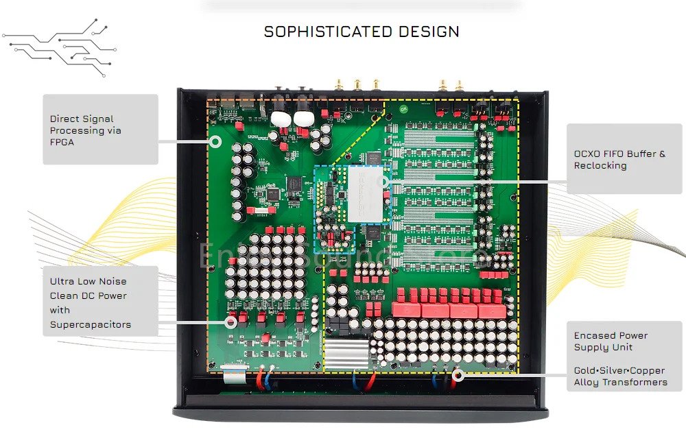

ESS/AKM работают НЕСОИЗМЕРИМО точнее ЛЮБОЙ матрицы R-2R, ОСОБЕННО дискретной, ОСОБЕННО применяемой в дешёвых китайцапах, ОСОБЕННО на малых уровнях сигнала. В этом и есть ключевое преимущество DS перед MB.
10 минут назад, SAE сказал:
Я свои реальные ESS (CreativeLabs AE-7) и AKM (YULONG Aquila III) пока с реальными ЦАПами из серии R-2R, ни с дешёвыми, ни с дорогими, сравнить не могу, ибо в моём ближайшем окружении их нет, знаю только, что R-2R ЦАПы, сравнимые по характеристикам с набором AK4499EX+AK4191, стоят примерно от 2 до 10 раз дороже, и люди, с ними работающие, их хвалят, да и в статьях о ЦАПах R-2R больше говорят именно об их преимуществах перед ЦАПами, работающими за счёт математики, а чтобы иметь своё мнение на сей счёт, их надо сначала попробовать самому, поэтому и прошу высказать о них своё мнение людей, кто имел опыт работы с ними.

25 минут назад, EeZz сказал:
Сравнимые по каким характеристикам? По ВСЕМ характеристикам ни один R-2R ЦАП не сравнится с современной топовой дельтасигмой. Даже MSB Select.

R-2R работают не точнее и уж точно не быстрее, и ЦАПы HYMALAYA PRO R-2R субъективно не одни из лучших, куда важнее реализация аудио компонентов, внутренняя обвязка всех комплектующих и их качество, а уж что "милее мозгу" R2-R или дельта-сигма, лампа или транзистор исключительно дело вкуса…
