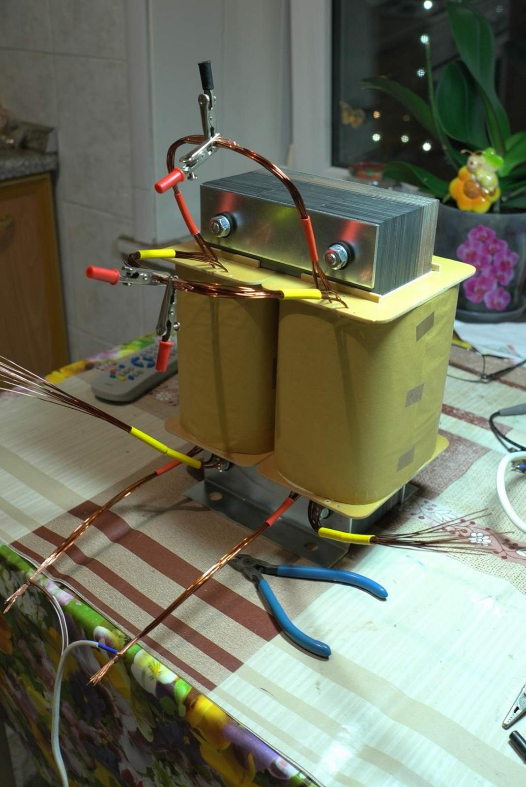

если действительно надо то могу рассказать как намотать хороший трансформатор, это если сами будете
делать, подробно тут все описывать смысла не вижу т.к. опять начнется дискуссия на 50 страниц и спорить
нет ни малейшего желания. Готовых хороших не бывает, на заказ может быть и сделают но я не знаю
кто делает действительно хорошо и относительно недорого.
делать,
Мне интересно, а то вот намотал и не доволен!
2.6кВт тянет не жужжит просадка 9 вольт,но дело как я понял не в выдающихся характеристиках,а именно в звучании.

@александр шумилов,
ну вам то я вряд ли что-то новое скажу как мотать))
Я делаю просто - ш-железо, каркас с перегородкой, индукция около 0,7,
обмотки - первичка на одной половинке вторичка на другой.
Если звук не нравится значит уже достигнут некий предел качества и надо смотреть
в другом месте(усилитель, акустика и т.д.), а то так можно до бесконечности мотать-перематывать.
Разница в конструкции не так влияет как разница материалов, я пробовал на тс-180
или как он там называется, на тороидах разных, разные способы секционирования,
и толку было мало, а как на ш- нормальное перешел сразу понял это то что надо.
Обидно, читаешь люди радуются, поставил разделительный транс наступило счастье.
А тут как не пыжешься только хуже(((
-Transrotop Z3 - SME309 - Lyra Kleos - RIAA"Summ" - усилитель 6с4с PP - Grado SR225 & Audio Note E
Кстати, по поводу этого. Все мои знакомые электронщики крутят пальцем у виска. Типа потери и поле рассеяния просто огромнейшее.
Потери, ладно, для аудио не критичны. А как дела с полем рассеяния обстоят, малая индукция спасает?
Это Вы попутали с разными катушками типа ПЛ сердечников,тут они очень даже близко на одной катушке.
